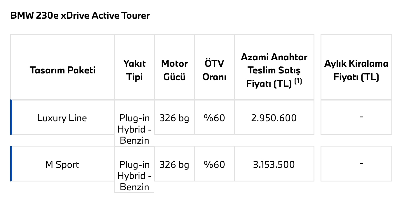

Nisan ayı teslimatı netleşen var mı acaba? Fiyatlarda bir değişiklik ya da bahsi geçen paket değişiklikleri var mıdır?
geçen yıl (706 mesaj)
Liste fiyatlarına bir kere daha zam gelmiş.
geçen yıl (16803 mesaj)
Abarttılar iyice. Euronun artışından fazla zam geldi
