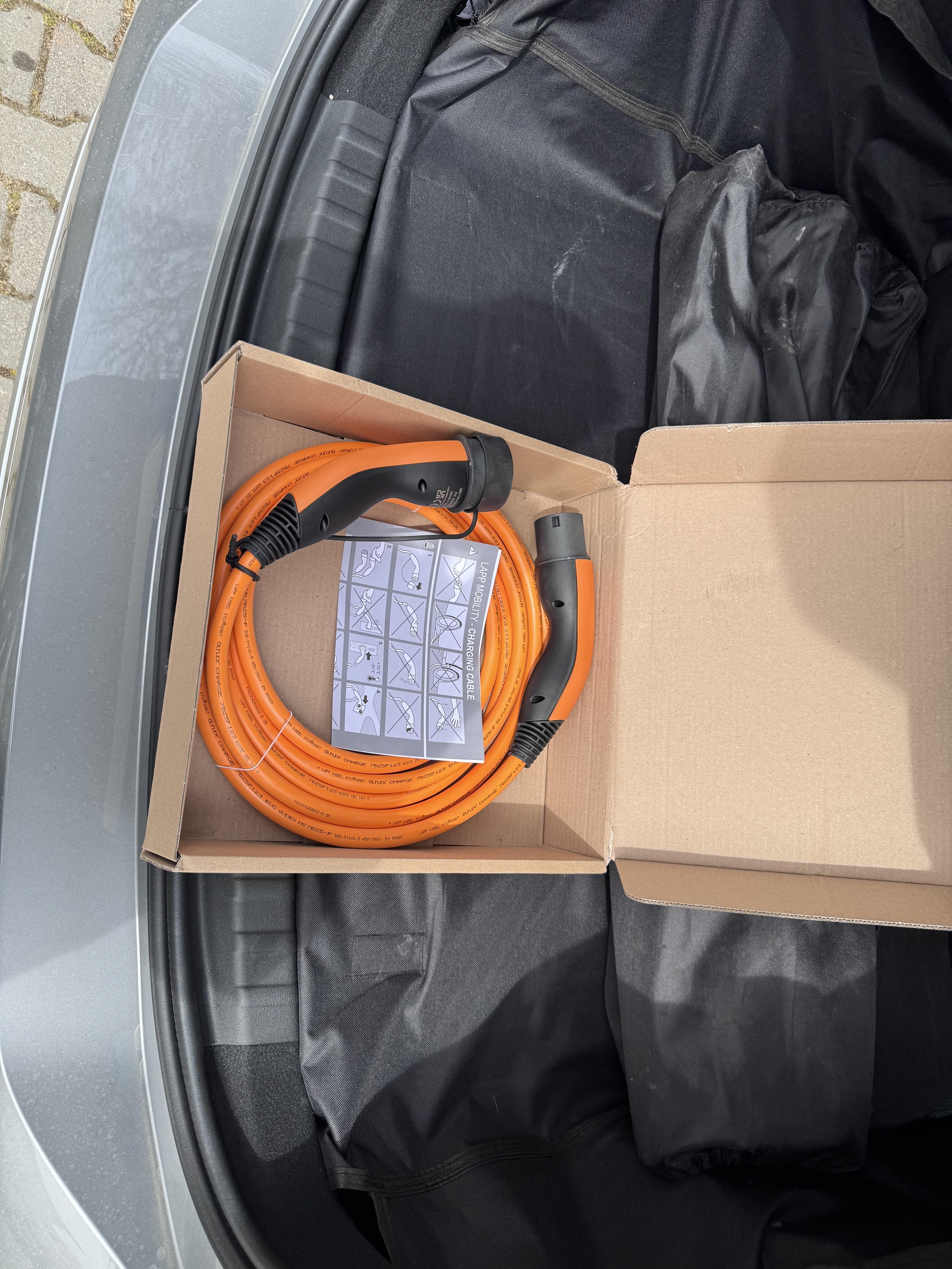

Amazondan aldığım ac şarj kablosu geldi denemek için şarj istasyonu aradum ama bulunduğum ilçede 8 tane dc şarj tabancasına karşılık tek bir tane ac şarj noktası var o da sanırım arızalanmış deneyemedim. Şarj kablosu odlukça kaliteli bir yapıya sahipgörünüyor kablosu çok kalın, malzeme kalitesi yüksek gibi hissettim.
Aracı şarj ettikten sonra ucunu araçtan çıkarmak istediğinizde çıkmıyorsa zorlamayın, araç kitlenmiştir. Araç kilidini açın ondan sonra çıkarabilirsiniz.

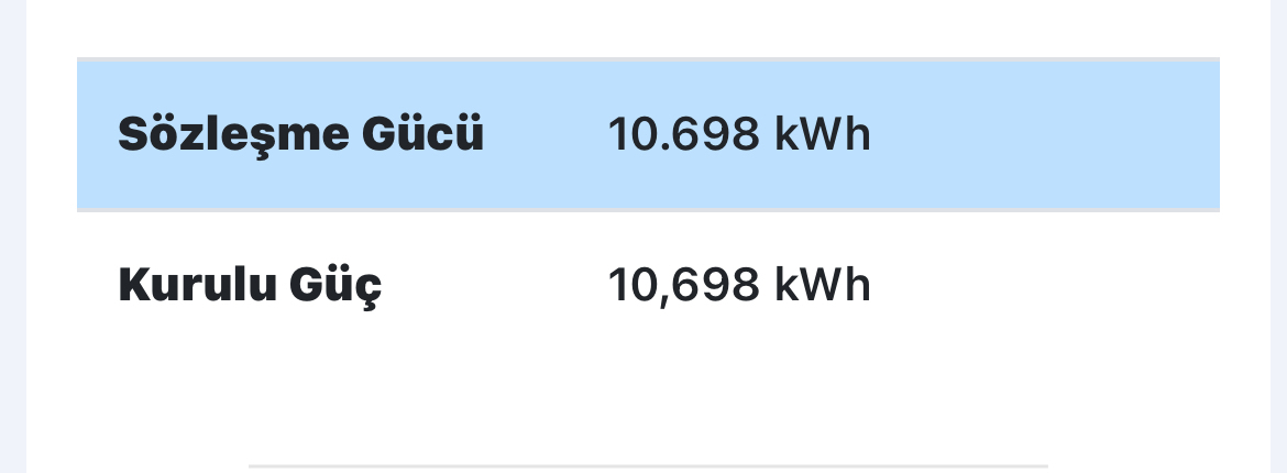

7 ay
olması gerekeni yazıyorum. pratikte nasıl kullandığınız size kalmış.
muhtemelen konut aboneliği sözleşmesi ile tüketicisiniz.
sözleşme gücünüz vardır (örn. 5kw).
bir de kurulu gücünüz vardır (örn. 8kw).
kurulu güç bölgedeki trafo kapasitesi, binanızın tesisat projesi vs. gibi teknik altyapıya bağlıdır. bunun üzerinde güç çekemezsiniz; çekmemelisiniz de...
sözleşme gücünüz üzerinde kullanım tespit edilirse usülsüz kullanım olur. kaçak elektrik kullanımı farklı bir konudur. ancak usulsüz kullanımın da cezası vardır. örneğin elektrik projesinde olmayan bir hat üzerinden -sayaçtan geçse dahi- elektrik kullanamazsınız; bu da usulsüz kullanımdır.
doğalgaz, kombi projesi gibi düşünün. hatta yapılacak değişiklik projeye ve dağıtım şirketi onayına tabidir.
sayaçtan sonra ayrı hat çeksem kullansam olur mu?
sözleşme gücünüzü aşmadıkça kullanabilirsinz ancak bu çekilen hat projesiz olduğu için tespiti halinde usulsüz kullanım olur. özetle faturanıza usulsüz kullanım cezası yansıyabilir.
ayrıca kolon hattına ek yapamazsınız.
şarj istasyonu için tıpkı doğalgaz tesisat projesi gibi yetkili firmaya proje çizdirmeniz ve lisanslı firmaya kurulum yaptırmanız gerek. ancak dağıtım şirketi bölgedeki trafo kapasitesini neden göstererek şarj istasyonu kurulumuna ilişkin başvurunuza olumlu yanıt vermeyebilir.

Aynen .Bahsettiğiniz güçler fatura da yazıyor.
