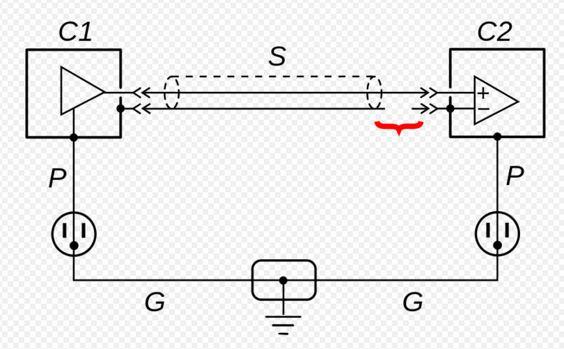

Ground loop cihazın veya cihaz içindeki devre katlarının birden fazla noktada toprağa bağlanmasından kaynaklanır. Bu iki nokta arasındaki bağlantı noktalarında oluşan çok küçük dirençten dolayı potansiyel farkı oluşur. Bu potansiyel farkı istenmeyen akımlara, zırıltılara neden olur.
Ground loop özellikle preampli gibi düşük sinyal cihazlarında büyük sorundur. Bu sorunu aşmak için tüm devre katları örümcek ayakları gibi tek bir noktada topraklanır.
Wikipedia'da ground loop bilgisi: (Yazının tamamını okuyun demiyorum... Sadece ses dosyasını dinleyin.)
https://en.wikipedia.org/wiki/Ground_loop_(electricity)
Bir yerde fazla toprağı kesmek lazım. Sorunu kısa yoldan halletmek için aşağıdaki gibi wikipedia'da önerildiği şekilde bir analog ara bağlantı kablosu denemenizi öneririm.
Bu kabloyu hazır bulamazsınız. Bir elektronikçiye yaptırmanız gerekir.
Özelliği kablonun blendajının (toprak) bir tarafta fişe bağlı diğer tarafta kesik olması...
Bu yöntemin sorunu çözme olasılığı %90.
Not: Koyduğum resimler iki kere çıkıyor. Neden acaba? :)
< Bu mesaj bu kişi tarafından değiştirildi Kursun_ -- 6 Nisan 2016; 13:30:06 >

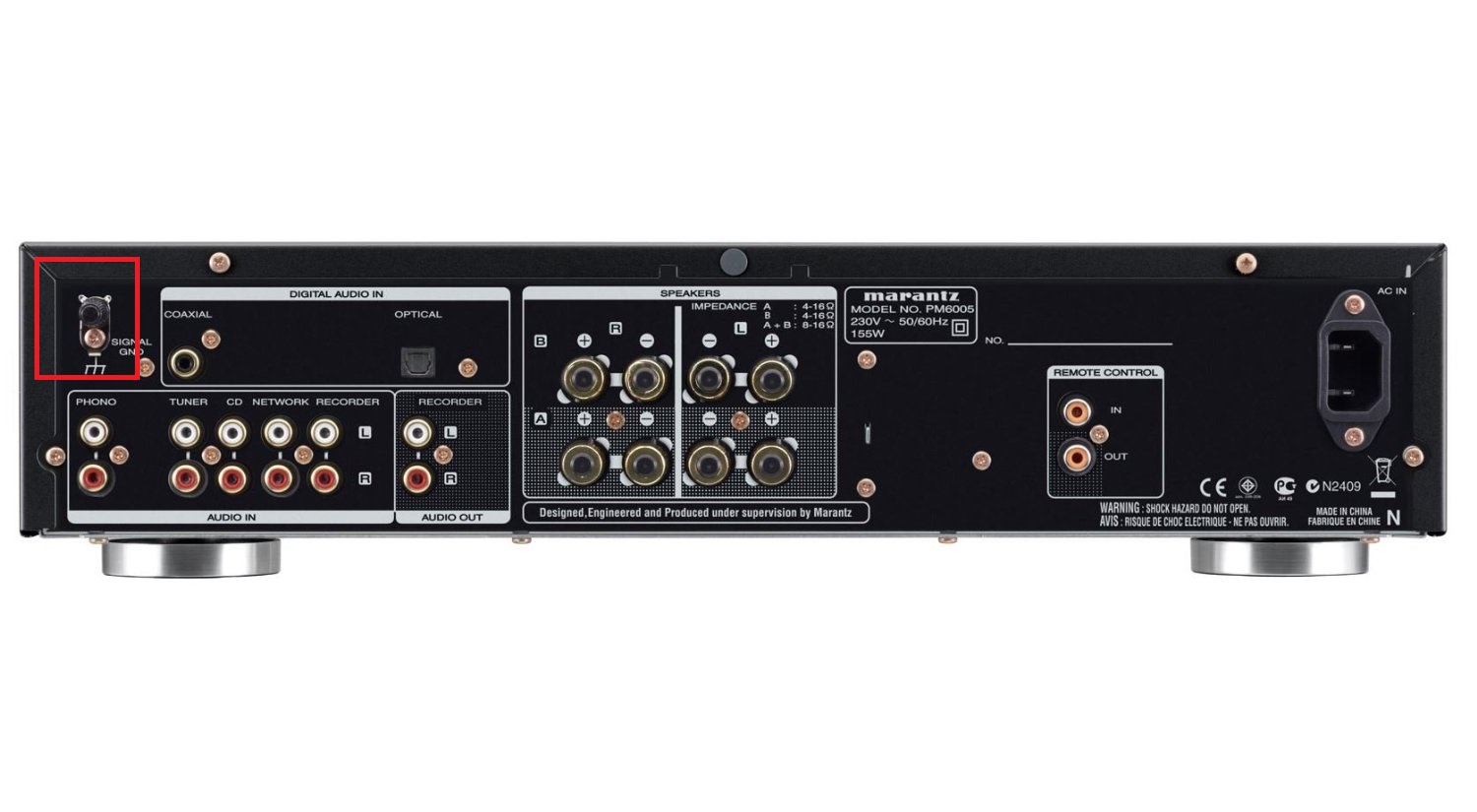

Daha önce bir de Marantz'ın phono girişi üzerindeki post'tan topraklamayı deneseniz... Gerçi bu daha önce yazdıklarım ile çelişkili ama değişik alternatifleri denemekte yarar var.

Orijinalden alıntı: Kursun_
Alttaki fotoda kırmızı ile işaretlediğim Marantz'ın phono girişinin üzerindeki pikap topraklama noktasını prizdeki toprak kısmına bağlamamı mı istiyorsunuz? Bunu yapmak nispeten daha kolay olur.
