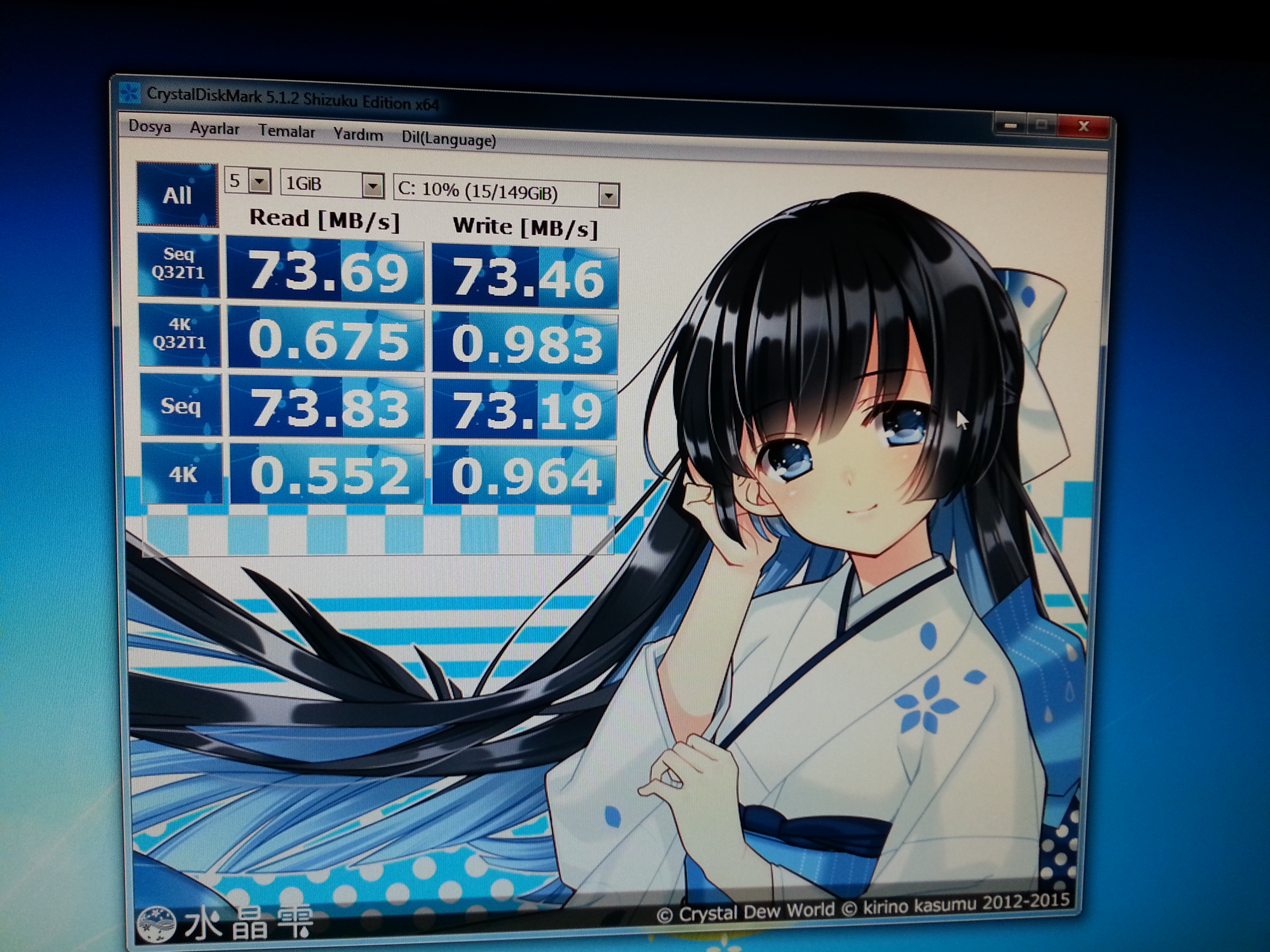

Hdd'den kaynaklandığını düşünüyorum. Transfer rate testi yapıp ss atarsanız size yardımcı olurum.

crystaldisk diye bir programla senin dediğin testi yaptım hocam resiminide yükledim

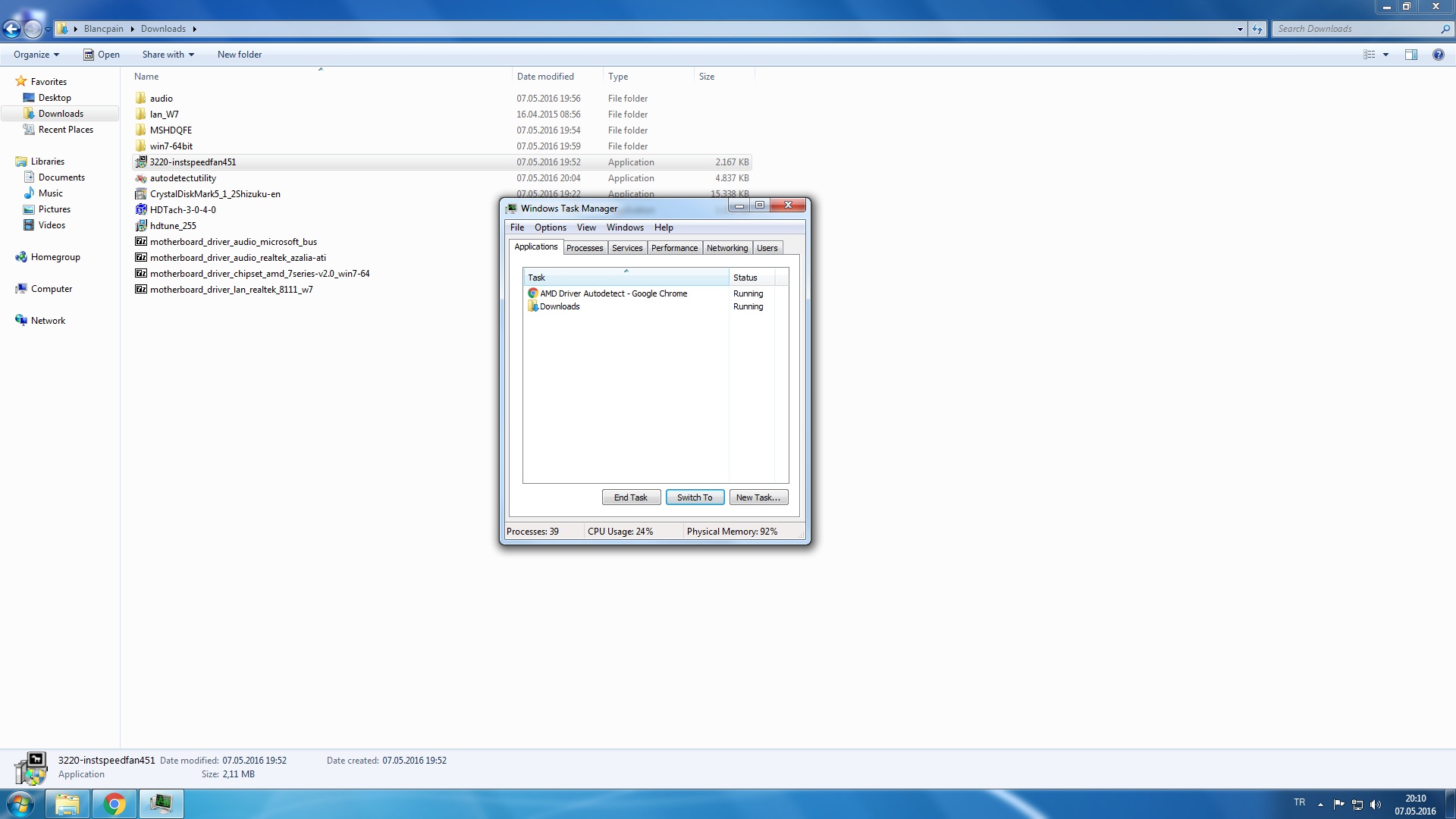

bikaç driver kuruyum dedim tekrar lag girmeye başladı bilgisayara resimde boşta hiçbişey yapmadan ram kullanımı yüzde yüze yakın

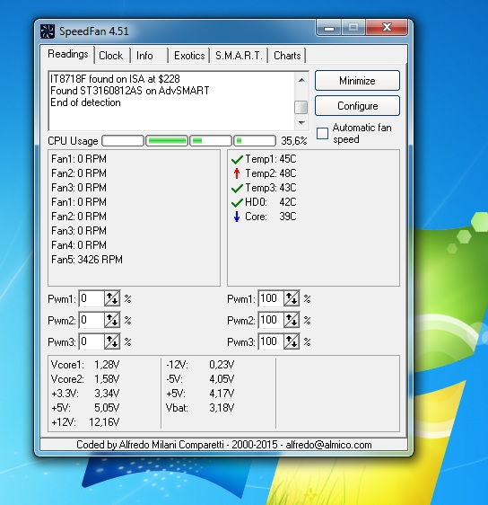

buda speedfandan sıcaklıklar

mrb hocam combofix ile bir tara cpu ram kullanimi nasil kaynak izleyiciden paylasirmisin gorev yoneticisinden orda kasan prog. olabilir

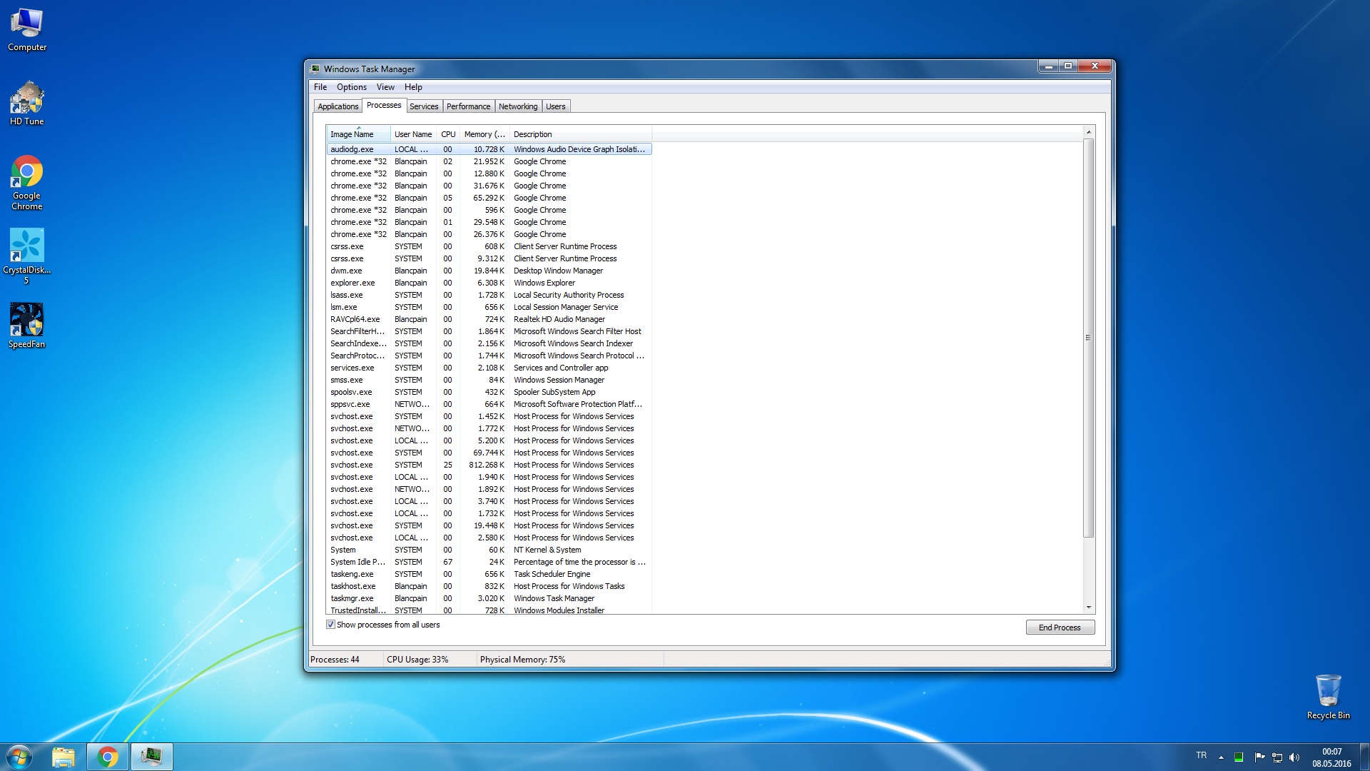

combo fix felan yaptım hocam yazıda bahsetttmi hatta 7 8 kere format attım makineye niye bukadar svchost ve chrome var bilmiyorum halbuki chrome da 3 sekme açık
Görev yöneticisinden pc yi zorlayan bi sey var mi kontrol edin. Eger svchost ram veya islemciyi asiri kullanip kasmaya neden oluyorsa : sirasiyla baslat,msconfig,hizmetler sekmesinin en altinda windows update nin yanindaki tik isaretini kaldirip pc yi resetleyin düzelecektir.
Bu dedigim cozum sadece svchost nedeniyle pc kasiyorsa gecerlidir.

hocam performans bolumunde altta kaynak izleyici var orayi demistim orda ayri ayri ram cpu vs. var ordan gorebilirsin bazen bozuk regedit kayitlari bile yapiyor genelde windows update çıkıyor altında eğer oysa kesin çözüm önereceğim

Kardeş Sorun donanımsal olabilir masaüstü bilgisayarsa aç kasayı tut soğuk hava oraya tozlanmış olabilir SpeedFan herzaman doğru bilgi vermiyor...
