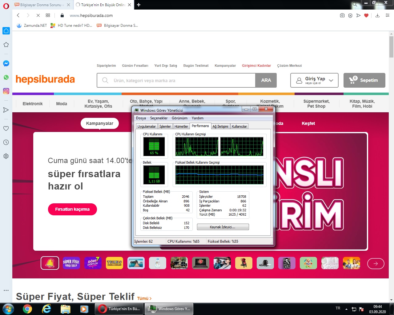

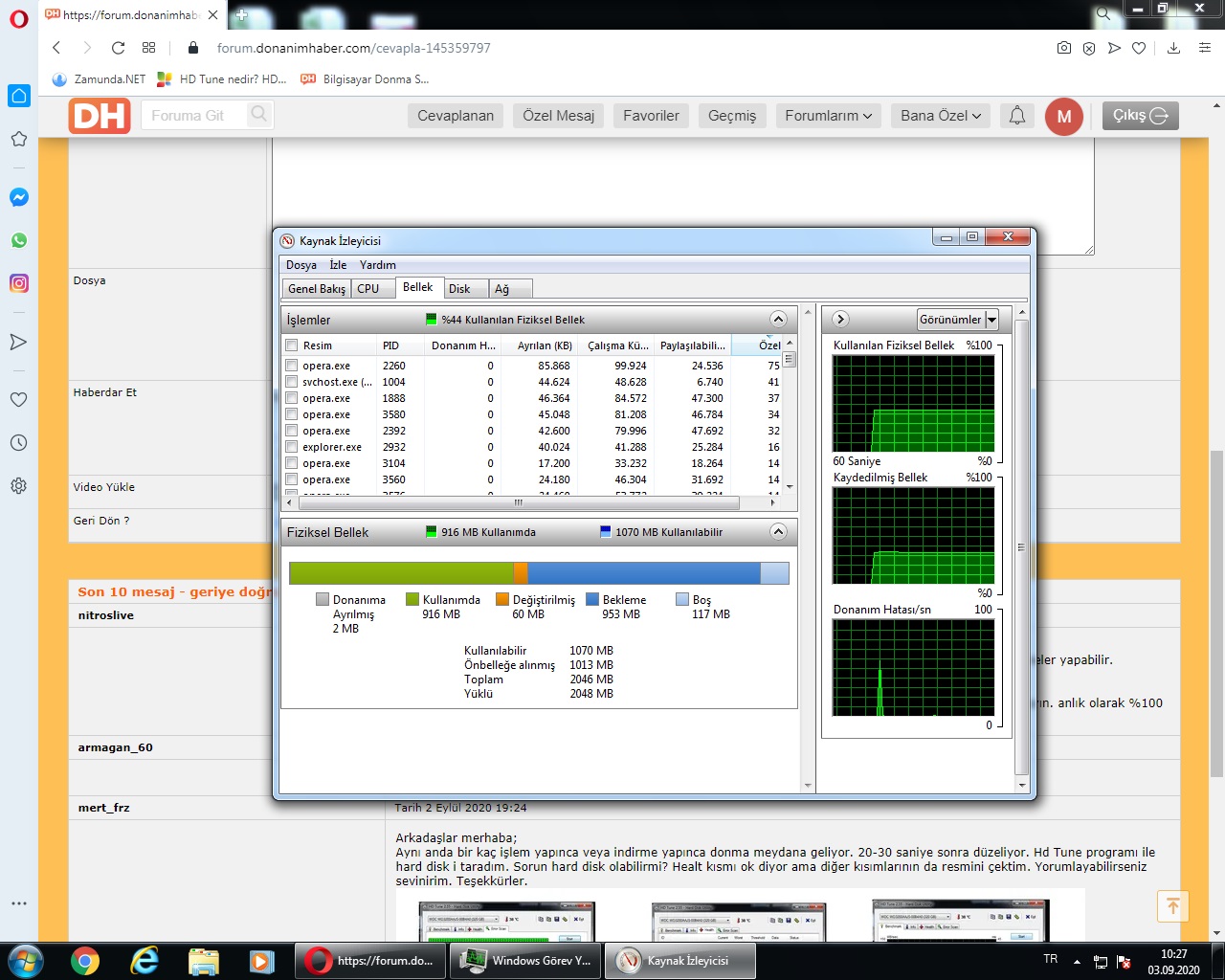

Ram ve işlemcinin çalışma görüntüsünü de aldım. Sorun bunlarda olabilir mi? Windows defender ile hızlı taramada yaptım virüs olabilir diye fakat bir sorun gözükmedi. Bu arada windows 7 kullanıyorum sistemim eski fakat 2 hafta önce normal çalışıyordu aniden donma olunca kasaya baktım kasa fanı çalışmıyordu bende biraz yağ sürdüm tekrar taktım fan çalışmaya başladı ama donma devam edince diğer parçalardan şüphelenmeye başladım.

windows 7 den destek çekildiği için windows defenderde etkisiz kalacaktır nod 32 esetle tarama yapmanızı öneririm ayrıca ram çok düşük kalıyor kasması ve işlemciye yük binmesi normal benim tavsiyem ramınızı en az 4 gb yapın win 10 a geçin ayrıca hdd de sorun olmasa bile dönme hızı zamanla yavaşlamıştır mümkünse ssd ye geçin
