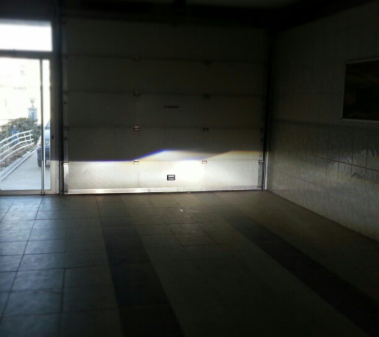

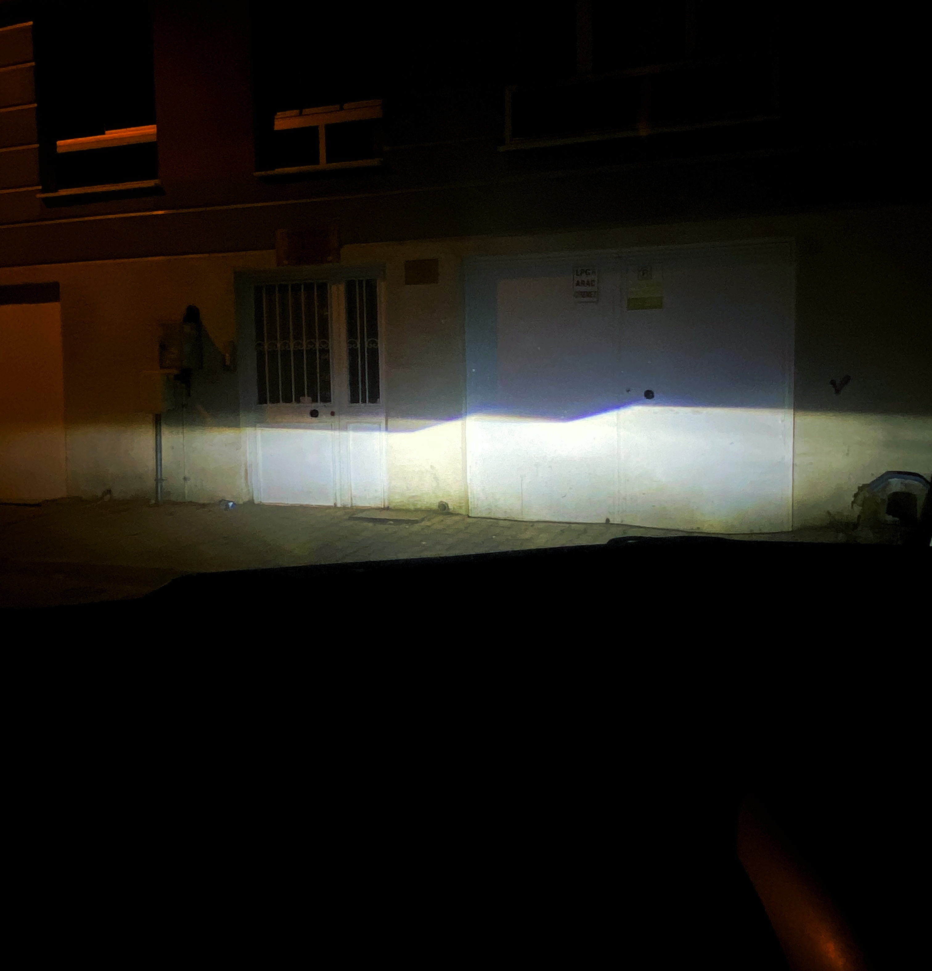

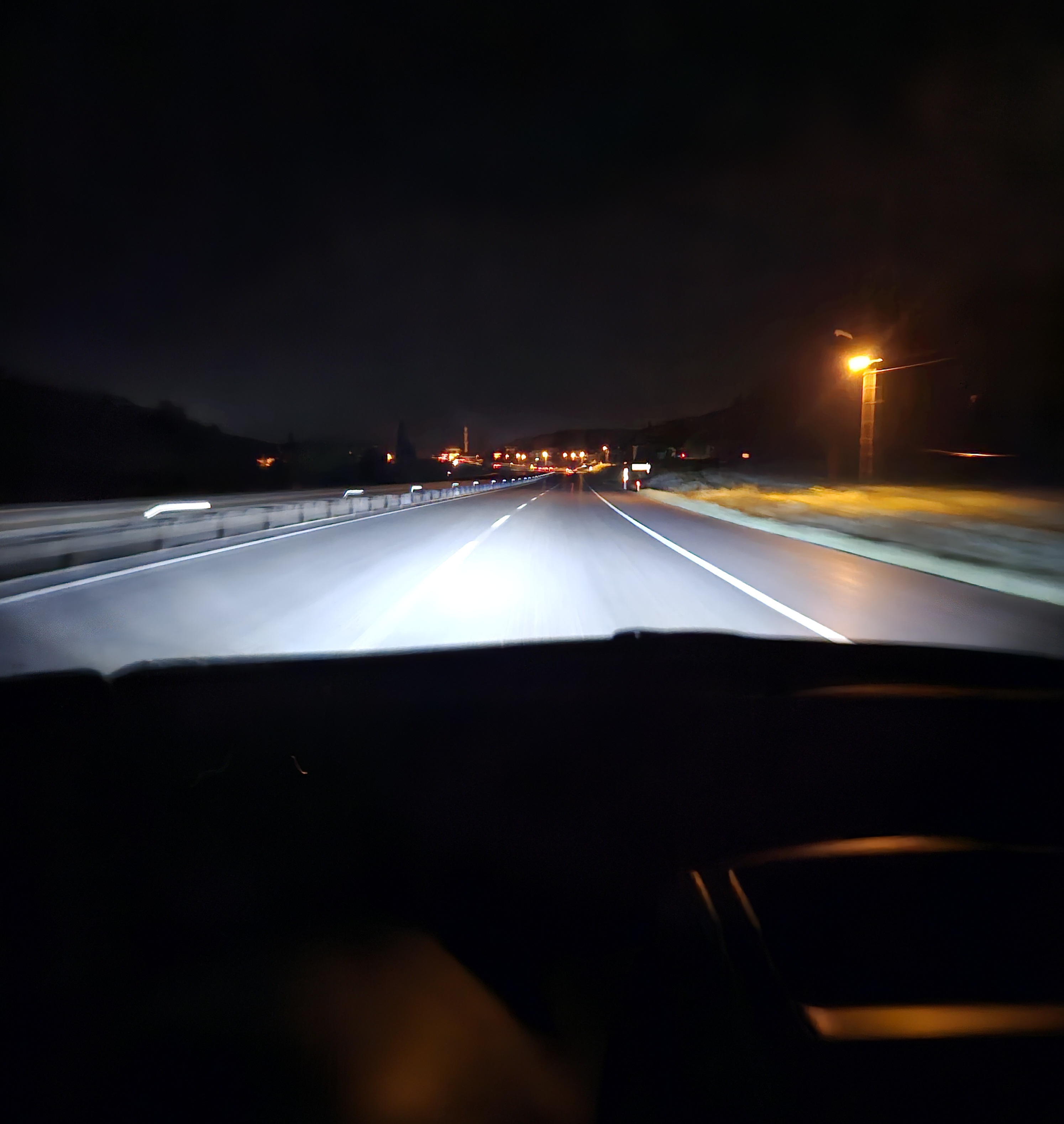

2 yıl (16671 mesaj)
Aracımda mercek mevcut.
Uzun yıllardır LED kullanırım farklı farklı bir çok markalar.
En son ünlü bir firma var orada bi-led projektör yaptırmayı düşündüm 3 inç mercekli olana 12.500 lira fiyat istendi.
Tam gideyim yaptırayım derken yine mercekli fara sahip arkadaşımın aracına bindim aydınlatmaya bayıldım.
Hemen sipariş verdim gerçekten aydınlatma efsane oldu. Bi-Led projektörden vazgeçtim. Photon Milestone aldım. Şimdiye kadar kullandığım tüm ledlere bin basar aydınlatması, şiddeti, kesilme çizgisi efsane birde far ayarı yaptırdım şahane oldu.
Mercekli far sahipseniz muhakkak takın derim.
Buda görüntüsü;
