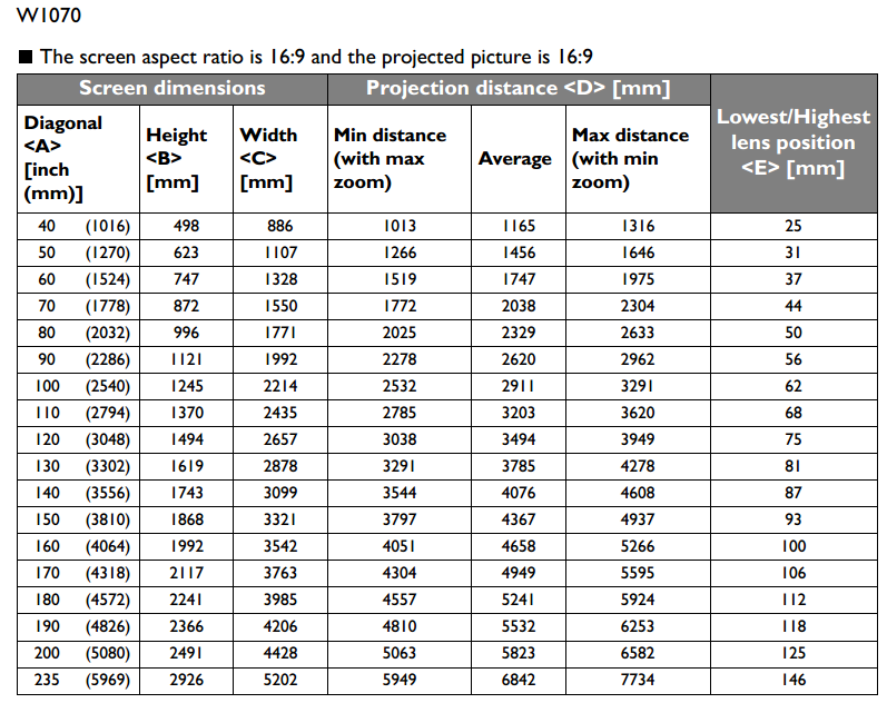

Arkadaşlar, şimdi w1070' in kılavuzunda 150x265 görüntü almak için atış mesafesinin asgari 304 cm ; azami 395 cm olması lazım.Aradaki 91 cm'lik fark zoom derecesini azaltıp çoğaltmakla alakalı.Şimdi mesele şu beni tavanım 4,5 metre ve ben projeksiyonu olabilidiğince duvara yakın olmasını istiyorum çünkü estetik bunu gerektiriyor.
Peki projeksiyonu 304 cm'de sabitleyip aldığımız görüntü kalitesiyle 395 cm'ye sabitleyip (ve tabii ki görüntünün perdeye sığması için zoomlayıp) aldığımız görüntü arasında fark var mıdır? Yani zoom ayarını değiştirmekle prj'nin uzaklığını yeniden ayarlamak arasında görüntü farkı oluşur mu?
Zoom yapmadan projeksiyonun yerleşimi aşağıdaki gibi olacak.
Teknik bilgisi veya tecrübesi olan arkadaşlar aydınlatırsa memnun olurum!
Yahu bu soruyu ben daha önce sormuşum mis gibi de cevap almışım max-well'den. Cevap kim vurduya gitmiş resmen.Aşağıya alıntıladım:
@max-well : Lens ya da objektiflerin distorsiyon ( deformasyon ) değerleri vardır. Zoom değerini artırırsan deformasyon olur. Lakin bu deformasyonu akan video sinyalinde çıplak gözle görme ihtimalin hiç yok. Durağan ve geometrik simgeler den oluşan görüntüler de çok dikkatli bakarsan gözüne takılabilir. Bu nedenle göz ardı edebilirsin. High end cihazların lenslerin de bile distorsiyon az da olsa var ...

ilginç!kılavuzda 265 cm için 304 cm ifadesi var.ahanda aşağı aynen alıyorum:
Bu mesajda bahsedilenler: @dr.ibrahim
11 yıl
Orijinalden alıntı: laedri81
Hemen hemen benim mesafem gibi.
