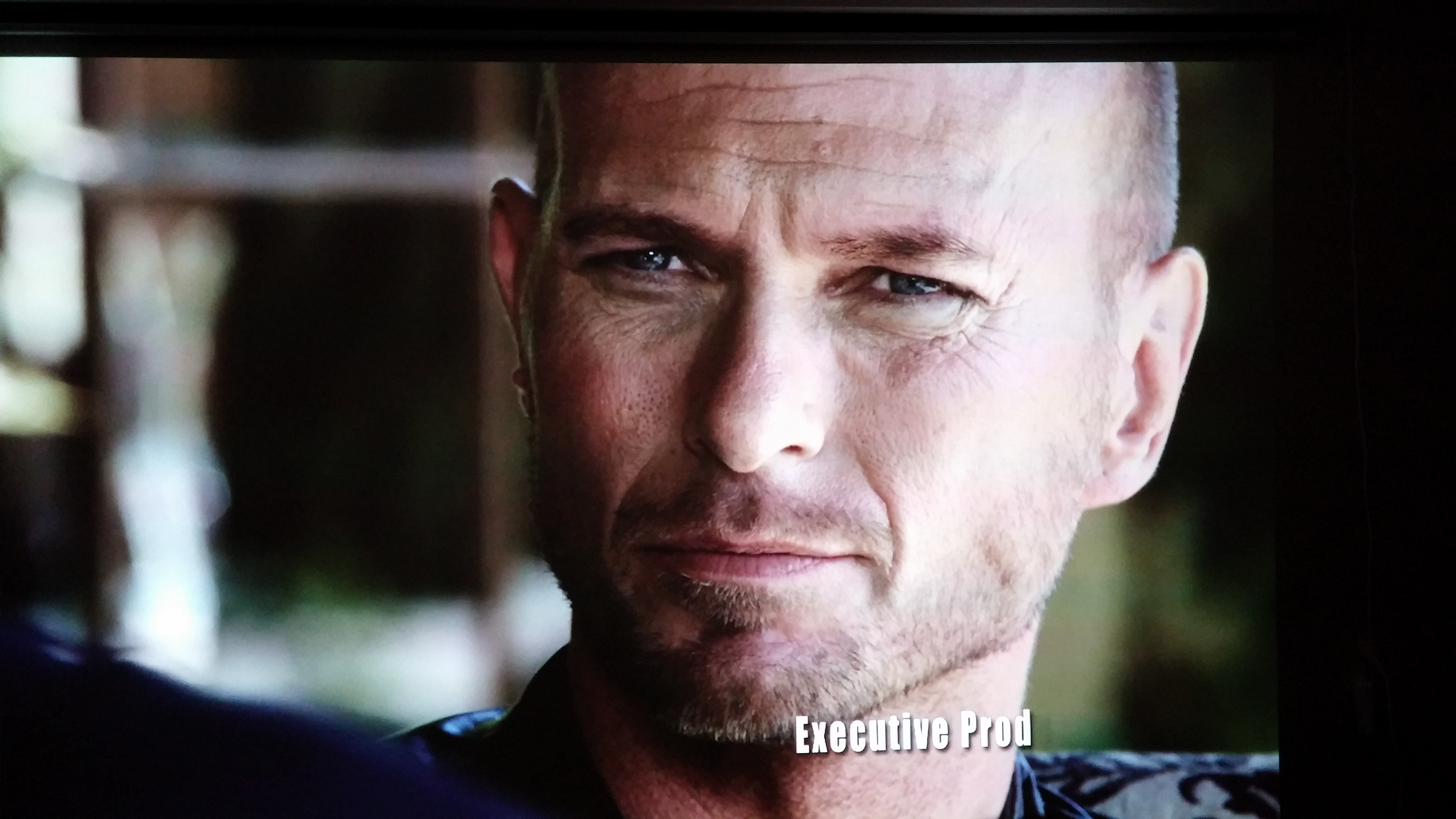

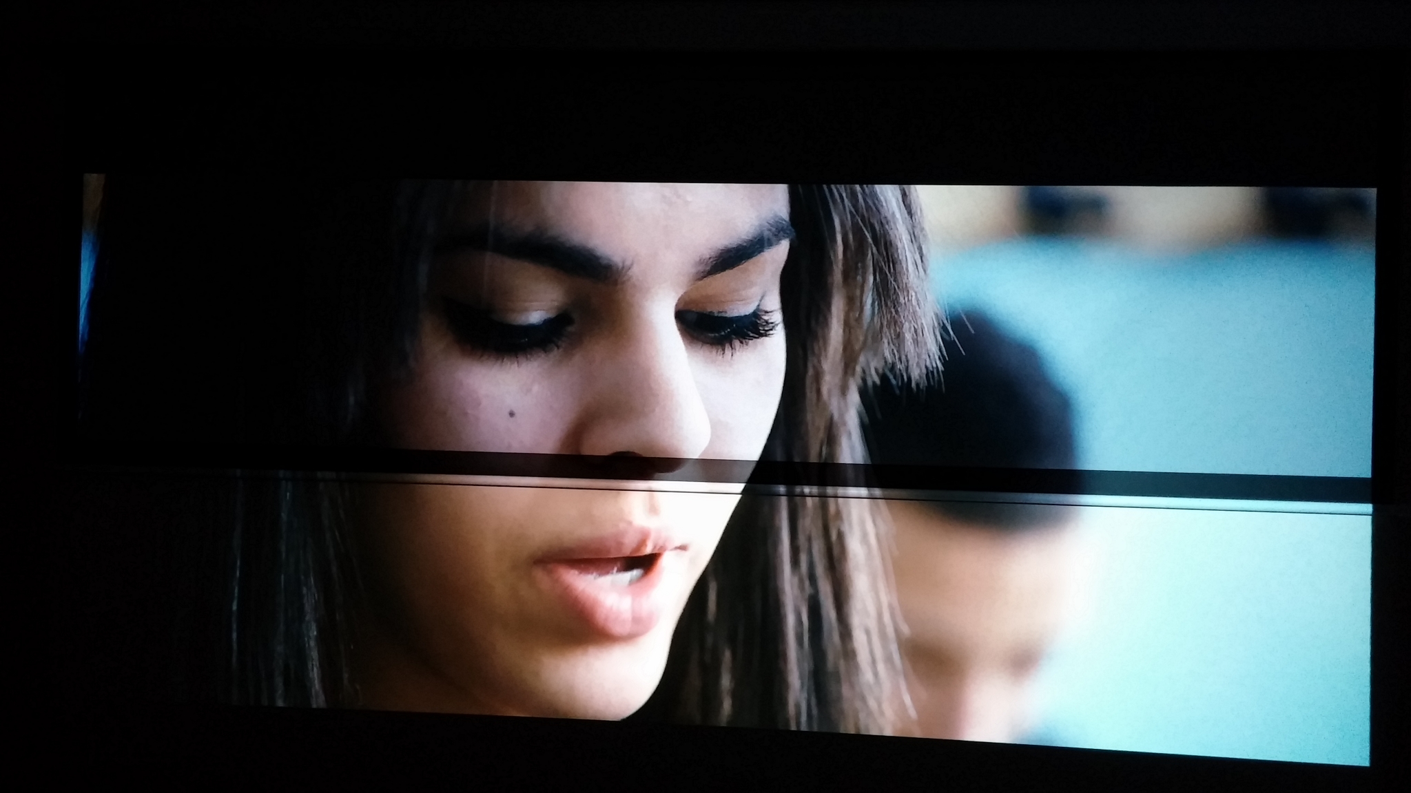

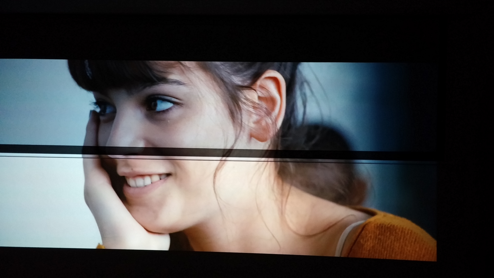

Merhaba, projeksiyonu almak isteyenlere şiddetle tavsiye edilir. Perde olarak specta 265*150 almıştım biraz fazla potluk vardı sağolsun cihan bey iade aldı tekrar da almak istemedim alırsan fixed frame alacağım artık hanımı bi şekilde ikna edip. Bir kaç resim paylamşak istiyorum. Perdeye göre duvarımdaki görüntü benim daha çok hoşuma gitti perde ışığı biraz emdiği için özellikle 3d görüntülerde fazla kararma oldu. Resimlerden de anlaşılıyor bu. bu arada 1080P görüntü, duvar rengim ise kum beji rengi yağlı boya...
Bu mesaja 3 cevap geldi.
11 yıl
duvardaki resim ciddi derecede renklerde cok önde...kalibrasyonda sıkıntı olabilir hocam, ayarlara bak bir istersen, duvar rengi belki baska birsey olmustur ayarlardaki...
