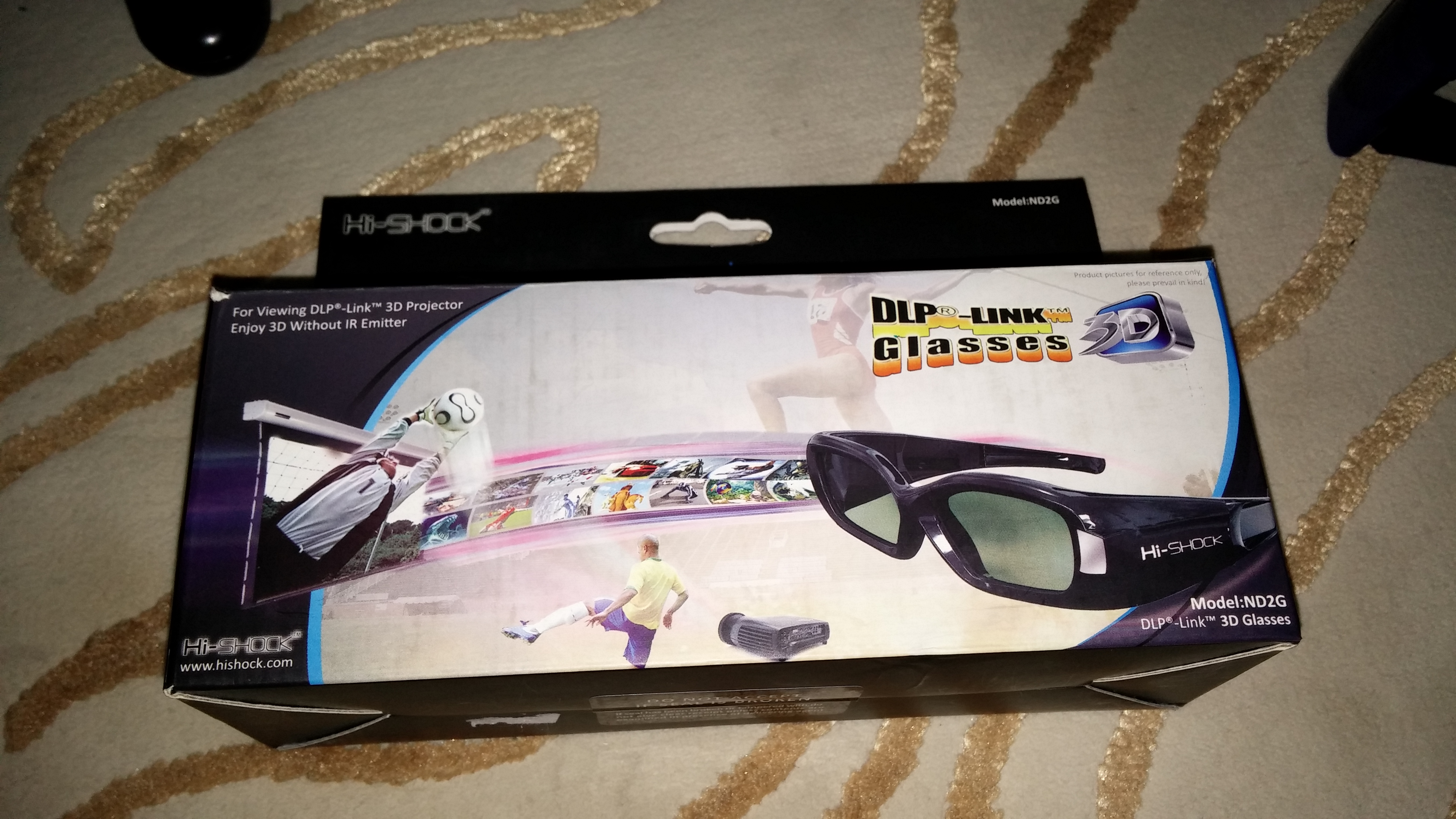

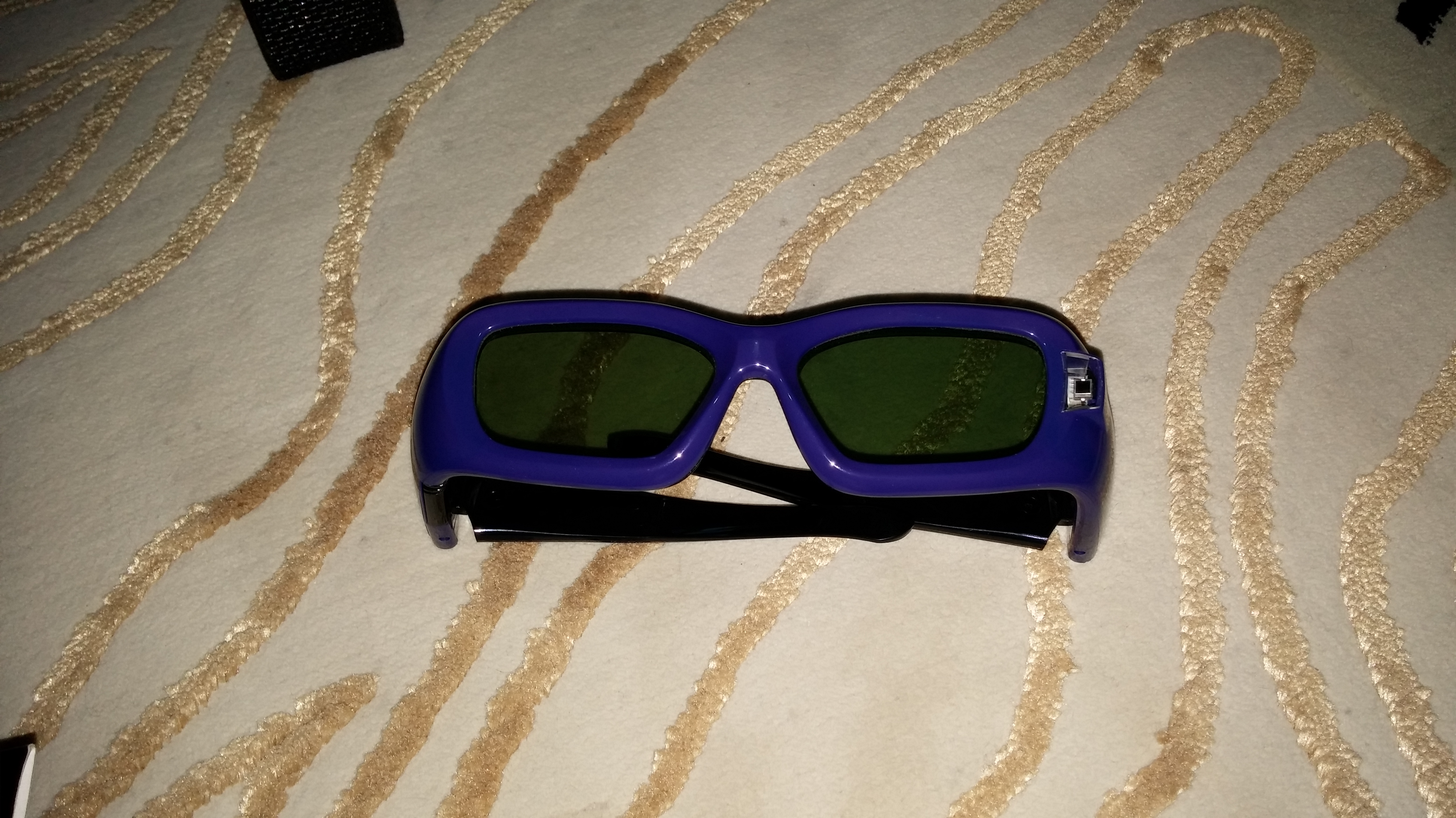

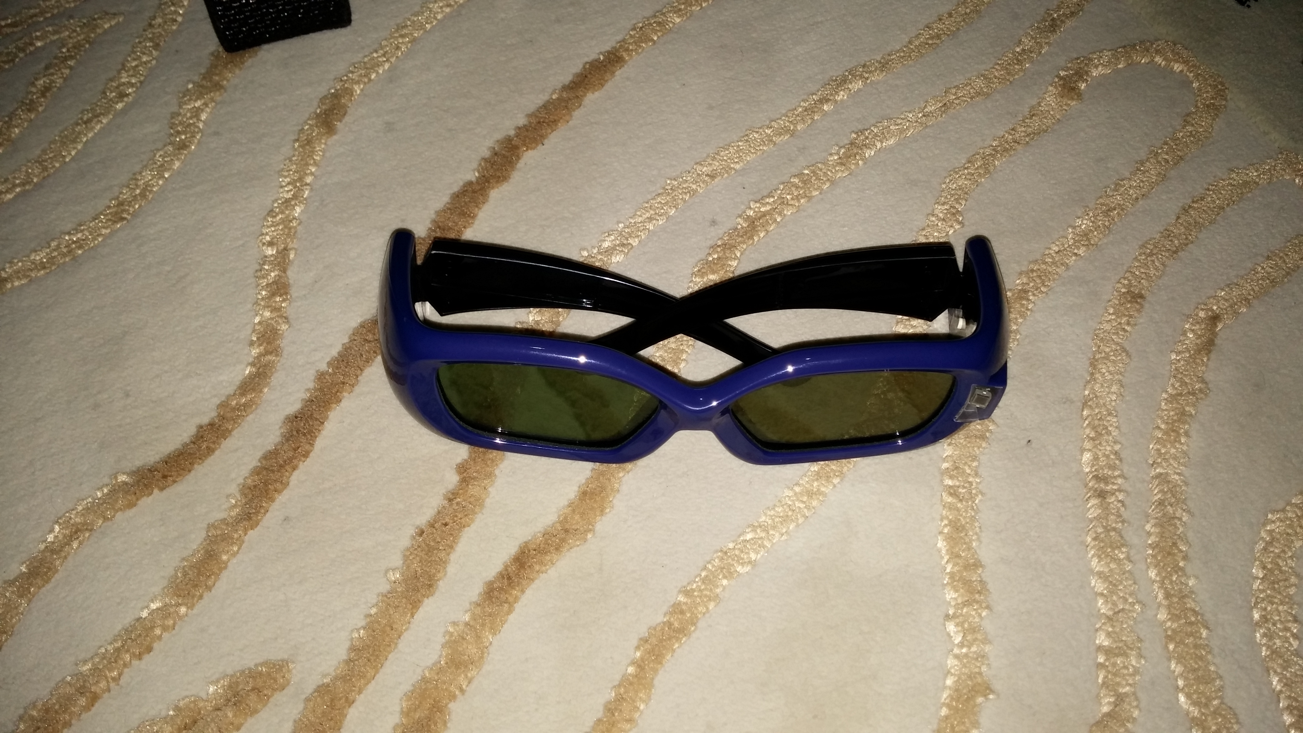

bendede sorun sanrım gözlüklerde kardeş ps3de oyun oynadım sıkınıtı yok ama bugun aldıgım best of 3d fılmini ps3 de hıç bir şeklde 120 hz gözlüklerle alamadım 1080p 24 hz gösteriyor projeksiyon sanırım 144 hz gözlükler desteklıyor hediye gözlük buna denır sanırm saçma sapan bır gözlük vermış projeksıyon.com tebrikler :(
