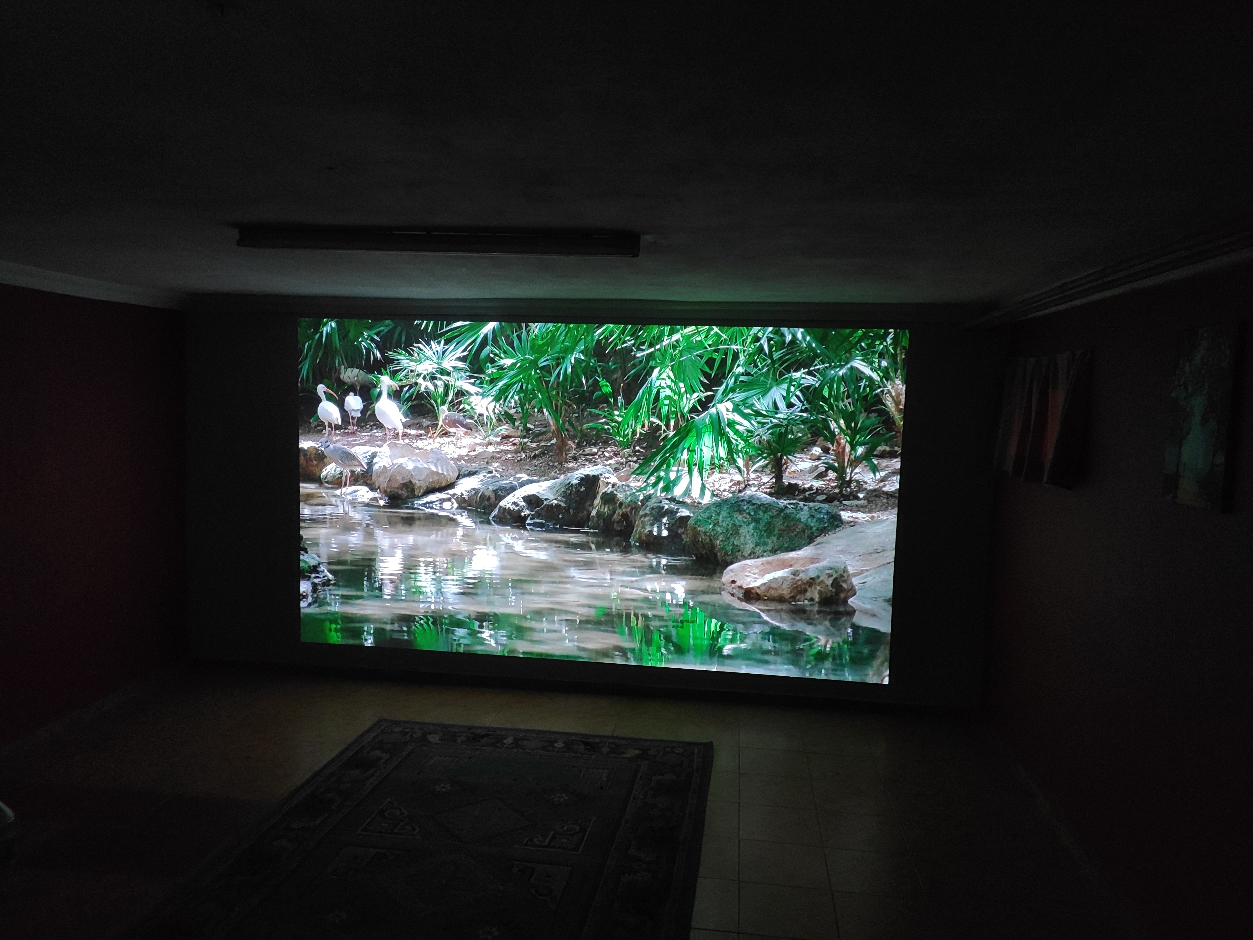

Çok net çekemedim.. görüntü tahminimce 130 inç civarında herhangi bir bozulma yok
Bu mesajda bahsedilenler: @MakineMaden
