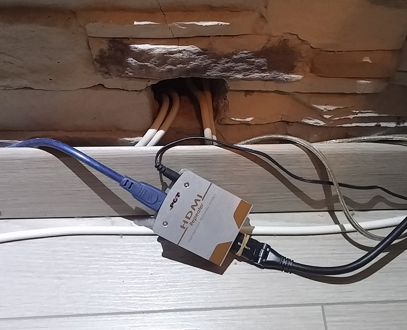

Kullandığım cihaz bu. Basit bir adaptörle birlikte geliyor.
Hatta GG'de ilanını da buldum. Ben 1 sene önce 40TL ye almıştım. Denemekte fayda var
http://urun.gittigidiyor.com/bilgisayar-tablet/pct-mh11-50-hdmi-uzatici-extender-160763880
Not: Bağlantımı şu şekilde gerçekleştiriyorum.
PC'den çıkan hdmi sinyali extender ile güçlendirilip AVRye gidiyor. Bunun dışında DSmart ve Xbox'tan da hdmi kablo ile AVR'ye giriş yapılıyor.
AVR'nin çıkışından da bir adet hdmi splitter cihaz ile biri TV diğeri Benq W1070 olmak üzere ikiye ayrılıyor.
Bu şekilde bağladığım zaman görüntüde ve dijital seslerde hiçbir kayıp yaşamıyorum.
Kablolar da audioquest diye belirtmiştim daha önce, Acoustic Research imiş düzelteyim..
bu alıntıladığım mesajımdaki üründen bahsediyorsan evet bu benim kendi kullandığım ürün, fotoğraf ta bana ait. daha önceden benzer bir üründen bahsetmiştim
