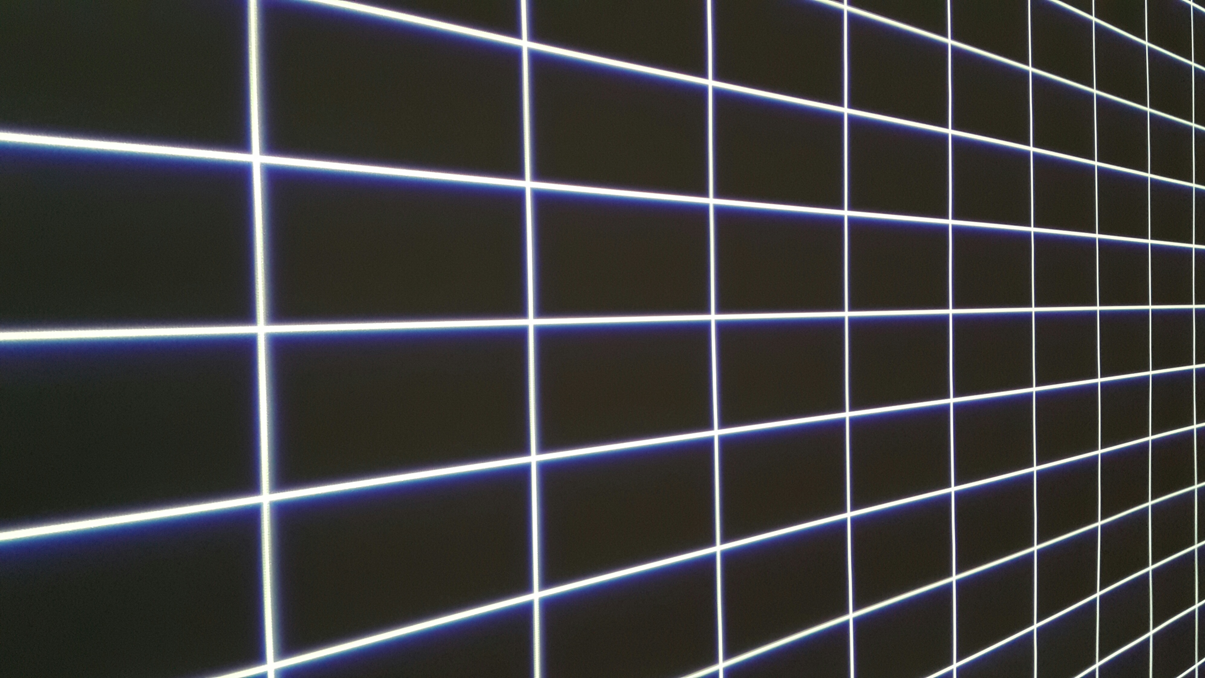

Sharpness ayarını yapabilmeniz için ortadaki siyah alanın içinde küçücük parlayan beyaz noktalar göreceksiniz. Sharpness ayarını tamamen kıstığınızda o noktaların sönük ve netsizleştiğini farkedersiniz. Ayarı açmaya başladığınızda gitgide daha net hale gelecekler ve daha sonra da fazladan parlamaya başlayacaklar. Amaç onları en net hale getirip orada bırakmak. Fazla açarsanız, görüntüde doğallık dışı bir netlik ve çizgisel detay sıkıntıları doğacaktır. Benim kendi testlerimde Sharpness 7 veya 8 gibi bir rakamda kalırsa çok yeterli bir netlik oluştu.

Eğer bakarsanız bu sayfada test ekranında beyaz çizgiler etrafındaki morlukları görebilirsiniz.Sayfanın ortalarında w1070 sahibi bir kişi fotoğraflar eklemiş.Bu de benim optoma hd26 ile test ekranından çekmiş olduğum görüntü.Testi yapan arkadaş şöyle bir şey yazmı:
''I also ran it through some test patterns. This is a convergence test pattern which is for 3 chip machines, but I think its useful for single chip machines like the BenQ too, as it shows up any imperfections in the lens. You can clearly see the purple and green chromatic aberration from the lens. A perfect projector should be just white lines and black background here but its a £700 projector were looking at, not a £10k one. Its not great, but its not bad either and on a normal sized screen/viewing distance, your unlikely to notice the difference.''
http://www.hollilla.com/reader.php?action=thread&thread=22545

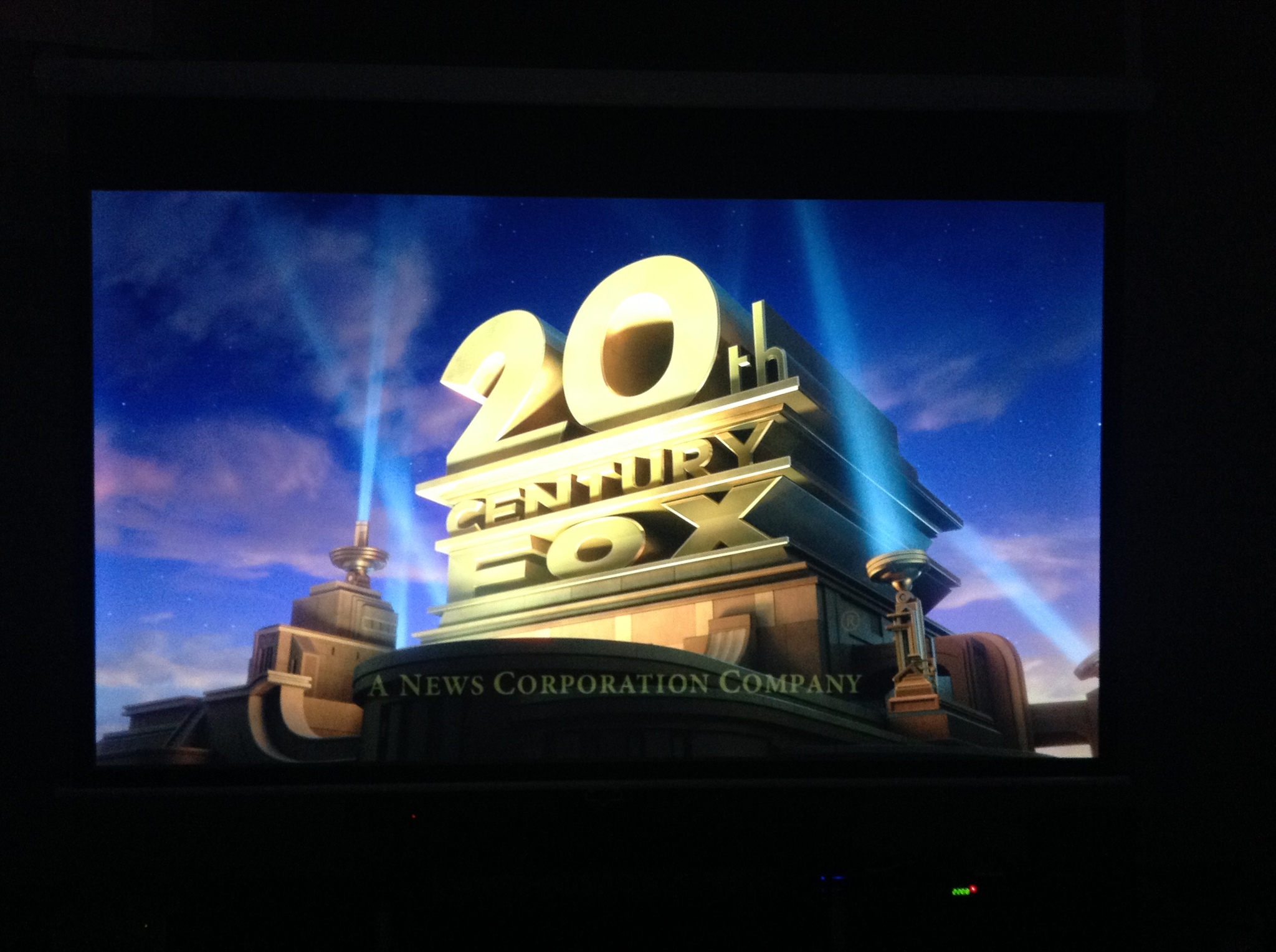

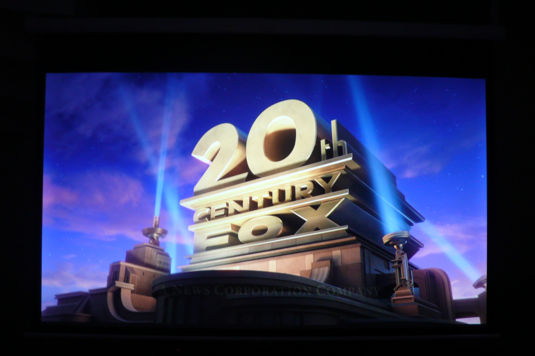

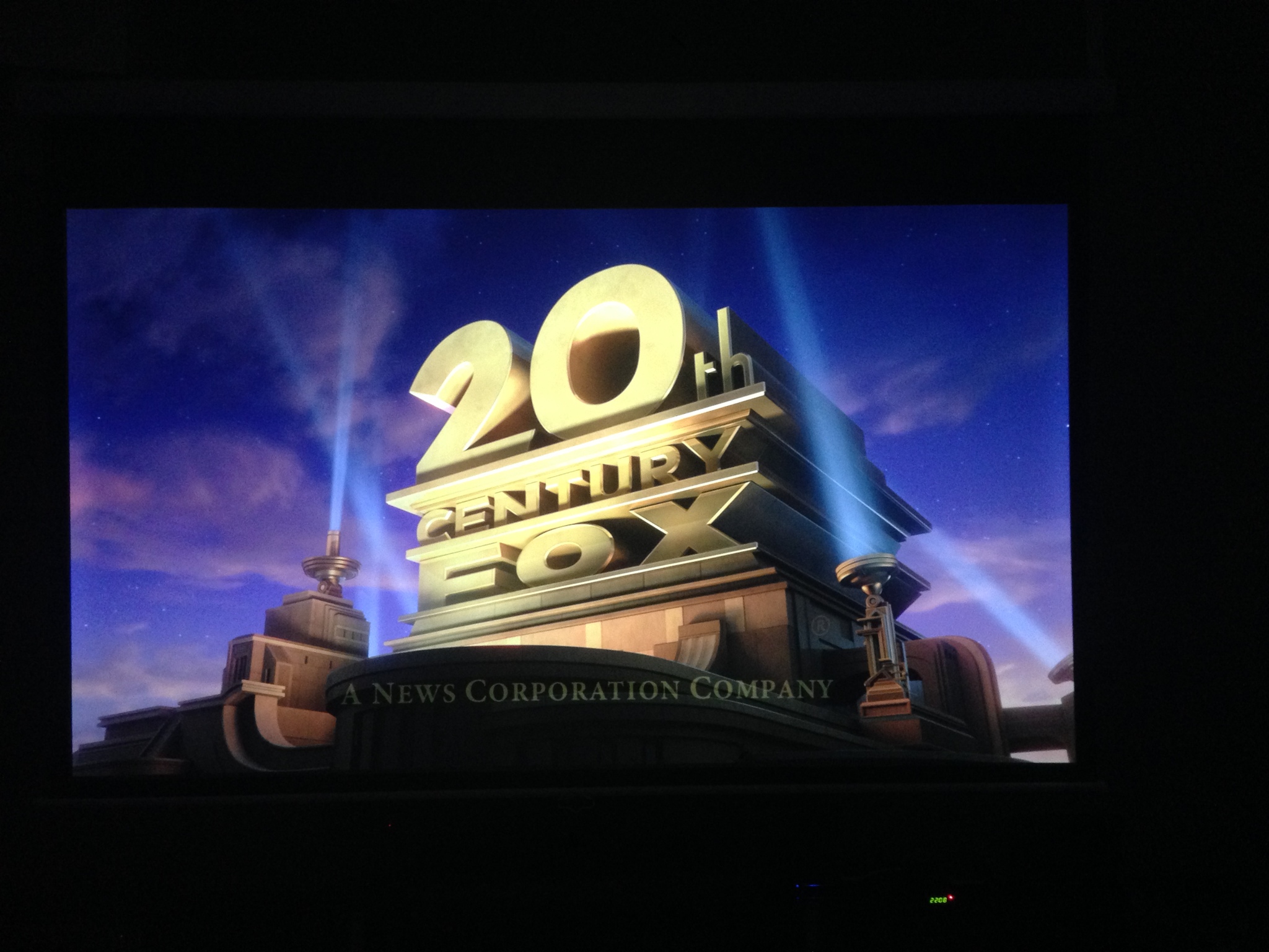

İnternetten resim kalitesine bakmak isterseniz ne göreceğinizin bir örneği olarak, aynı projeksiyon görüntüsünü, 3 farklı fotoğraf makinası ile çekim yaparak göstermek istiyorum.
Fotoğrafların hepsi aynı anda çekildi. (Leica ile çekilen diğerlerinden birkaç dakika sonra çekildi ama aynı sonuçta) :)
Aynı kareden 3 farklı fotoğraf size.
Leica D-Lux3 ile çekilen
Iphone 5 ile çekilen
Ipad 3 ile çekilen
Gerçek görüntü tabi ki bunlardan farklı :)
Fotoğraf eklemek ve üzerine yorum yapmak çok yanlışmış, anlamış oldum.
Yine de eklemek istiyorum ama... :)
Iphone 5 ile çekildi
Iphone en başarılı olan diyebilirim. Görüntü ise, izleme mesafemde, hepsinden daha iyi.
Saygılarımla
