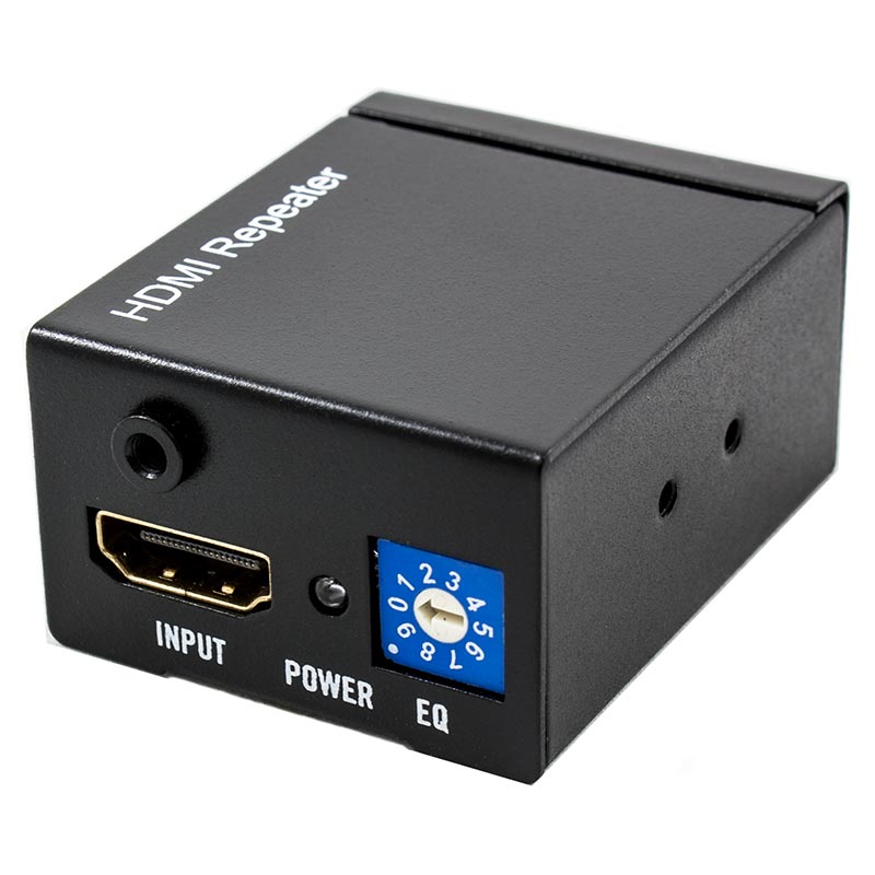

Arkadaşlar bir problem yaşamaktayım.
Yeni bir avr satın aldım Denon x2000 ve hdmi kablosu ile problem yaşamaya başladım.
Kaç gündür sorunun kaynağını bulmaya çalışıyordum ama bugün çözdüm gibi gözüküyor. Malesef ki himedia media player ile hiçbir sorun çıkartmayan Ttaff 15m hdmi kablom şu anda Denon ile saçmalıyor.
Avr'ye bağladığım apple tv ve himedia var sadece. Eğer televizyon ile görüntü almaya çalışırsam herşey yolunda ama w1070 ile 15 metrelik ttaff kablo bağlantısı yaparsam, önce himedia playerı açmam gerekiyor tüm cihazlardan önce
yoksa cihaz hdmi bağlantısından hiçbir görüntüyü veremiyor. Kısa bir hdmi kablo ile, avr'yi w1070'e yaklaştırıp bağlantı yaptım, sorun ortadan kalktı gibi gözüküyor.
En kısa 9 metrelik bir hdmi bağlayabiliyorum avr ve projeskiyon arasına ama o uzunlukta sorun devam edecek mi çözülecek mi hiçbir fikrim yok.
Ttaff ile görüşücem konuyu, bakalım ne cevap verecekler.
Sizlerin avr ile projeskiyon bağlantınızda böyle bir sorun yaşadınız mı? Kablo uzunluğu olarak, böyle bir çözüme kavuşan var mıdır aranızda?
Saygılarımla

Ben 15mt kik ttaf kablo ile direkt w1070den harman kardon avr ye baglantı yaptım, hiç bir problem yok simdilik, kabloda bir sıkıntı olabilirmi?

sana bu konuda şöyle bir tavsiyede bulunabilirim
bilgisayar ile Pioneer VX921 amfim arasında bağlantı yapmam gerekiyordu. Yaklaşık 10-15m mesafe sözkonusu. İnan hangi markayı denediysem deneyim iş AVR'ye sinyal göndermek olunca en kalın en kaliteli kablolar bile (200-300$'lık lardan bahsetmiyorum) sınıfta kalabiliyor. Birçok marka denedim (monster audioquest ttaff vs) hepsinde pc bağlantısında arada sırada kopma ekran kararması yaşayıp durdum. çözümü ise çok basit bir sinyal arttırıcı ile çözdüm. bir denemeni tavsiye ederim. tabi bunun için 15m tek kablo değil de iki ad 7-8m kablo kullanman gerekecek.
Hatta amfimin 1 adet hdmi çıkışı olmasından dolayı da 1 adet hdmi splitter kullanıyorum tv ve pj kullandığımdan dolayı.
Ne pc'den (kaynaktan) gönderilen video audio da bir sıkıntı ne de amfiden tv ve projektöre giden görüntüde bir sıkıntı yaşıyorum
Bu arada aklıma gelmişken, bahsettiğin sorun hdmi handshake sorunu da olabilir. ben kendim sorun yaşarken bu konuyu da araştırmıştım, bazen cihazları belli bir sırayla açman gerekebiliyor yoksa belirttiğin gibi sinyal alamıyorsun. Bu sorun ise kablo ile çözülmesi gereken bir sorun. Hdmi repeater kullanmaya başladığımdan beri böyle bir sorun da yaşamadım hiç bunu da belirteyim.

15 mt. prolink kabloyu deneyebilirsiniz,
bu konuda çok iddialılar, gerçi kablolarda normalden biraz pahalı( 200 TL civarı),
durumu anlatıp çalışmaz ise iade garantili bir yerden almanı tavsiye ederim,

hocam bu extender ı nerden bulabiliriz,
10 yıl
ben vakti zamanında sahibinden.com'dan almıştım 40TL'ye. Şimdi baktım 100tl civarına satıyorlar. (ilan no 206293907)
google'da 50-60tl civarına çeşitli markalar satan yerli siteler var
bu arada benim W1070 'te siyah bölgelerdeki mavi renk bozulmalarının sebebi hdmi repeater olduğunu düşünüyordum çünkü sadece pc bağlantısında ortaya çıkıyordu ama dün teknik servisten dlp çipin değiştirilmesi gerektiği bilgisi geldi, aynı sorunla onlar da karşılaşmış.

Himedia, benq, 15m ttaf hdmi ile marantz avr kullanıyorum.
Logitech harmony ile kullanıyorum o açarken benq, himedia ve avr olarak açıyormuş.
Size mesaj yazarken dediğiniz gibi önce benq, sonra avr ve en son himedia'yı açtım. Herhangi bir sorunla karşılaşmadım görüntü alabiliyorum.
Sanırım sizin denon'la ilgili bir sıkıntı var. Arkadaşın dediği gibi belki de önce kaynağın açılmasını istiyor olabilir avr.
Başka kaynakla denediniz mi? Mesela himedia yerine uydu cihazını kaynak olarak kullansanız aynı sorun olacak mı yada avr çıkışına tv'yi bağlayarak en son kaynağı açsanız ne oluyor?

Tekrar selam,
Dün gece saat 4'e kadar bununla uğraştım. Cihaz bir şekilde saçmalıyor ama sanırım kablo uzunluğuna (ttaff 15m) hdmi çıkış gücü yetersiz geliyor. Emin olamıyorum tam olarak.
Elimdeki hdmi kablolarla bir sürü deneme yaptım, bir türlü tam olarak düzgün çalıştıramadım. Himedia player'ı kapatınca hdmi görüntüsü tamamen gidiyor mesela apple tv de kapanıyor o hdmi çıkışında olmama rağmen ve himedia'yı geri açınca görüntü geri geliyor.
Handshake gibi de değil sorun, yani görüntü gel git yapmıyor, geldiği zaman stabil kalıyor.
Televizyona kısa hdmi ile bağladım herşey yoluna girdi. Cihazlar arası geçiş de yaptı, himedia'yı kapattım açtım ve hiçbir sorun kalmadı cihazda.
Sorun uzun kabloda mı acaba diye receiver'ı 2 tane tower hoparlör'ün üstüne koyup, projeksiyona kısa kablo ile bağladım, herşey düzeldi, tüm cihazları açtım kapattım vs, tıkır tıkır geçiş yaptı hepsine, w1070'de çok hızlı bir şekilde buldu görüntüyü.
Sanırım hdmi uzunluğu bu soruna yol açıyor. Cihaz belki de geri dönüş alamıyor hdmi kablo üzerinden 15m olunca.
Ttaff ile görüştüm, 10m kablo sipariş et, olmazsa geri alırız dediler. Ya 10m ttaff ile deneme yapıp sorunu çözüp çözmediğine bakıcam ya da rockhound67'nin gösterdiği cihazdan alıp sinyali güçlendirmeyi denerim. Hiç bilmiyorum ve çok sıkıldım bu problemden.
Aslında projeksiyonu sadece himedia ile kullanıyorum ve direk olarak da bağlayabilirim fakat bu sefer de truehd sesleri alamayacağım ve bu kadar upgrade yapmış olmanın bir anlamı kalmayacak. Hoparlörleri bile değiştirdim çünkü. :)
Sabahtan akşama kadar tüm günümü kablo yolları, banana pluglar, surround hoparlöre ahşap duvar masası yapmakla geçirdim. Sorunu ise çözemedim. Çok can sıkıcı.
Bu repeater'ı nereden satın aldınız ve güç kaynağı kullanıyormusunuz? Kutusundan çıkmıyor sanırım. Elektrik verdiniz mi cihaza?
