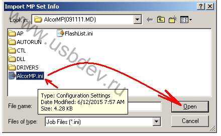

Öncelikle adım adım gidilecek. Çözüme geçmeden ufak bir not düşeyim benim flaş Sandisk 16 gb modeli. Ve işlem yapacağım program Alcor. Yukarıda bir arkadaş Alcor programından bahsetmişti. O arkadaşın bahsettiğinden yola çıkarak ayrıntılı bir rehber hazırladım.
1. Herhangi bir usbflashinfo veya chipgenius yazılımı ile flaş belleğin bilgilerine bakıyoruz. İşaretli bölge müdahale edeceğimiz yazılımı bize söylüyor. < Resime gitmek için tıklayın >

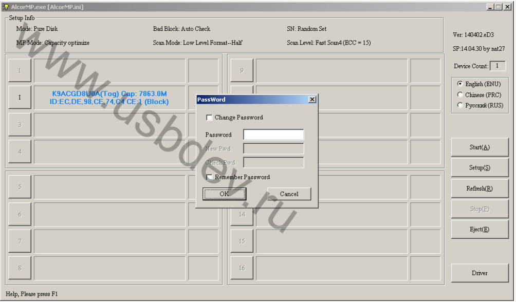

2. Programı açıyoruz, program flaşı görmediyse yenileyiyoruz. Daha sonrasında setup kısmını tıklayıp ok diyoruz ve sonraki aşama karşımıza geliyor.

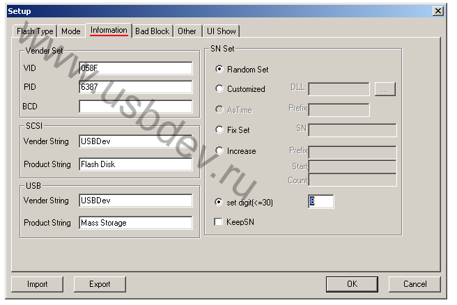

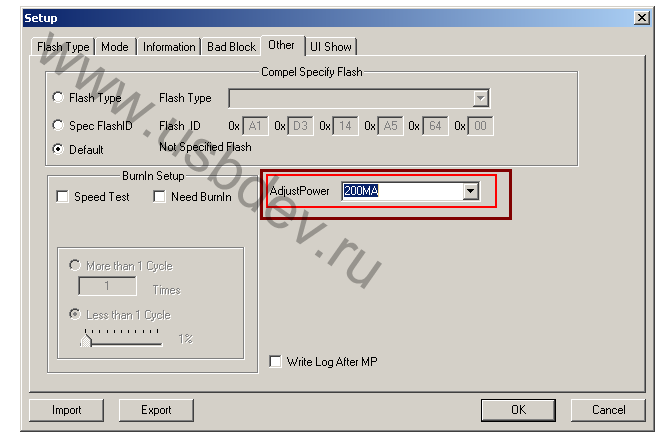

3. Açılan pencerede İmport kısmından AlcorMP.ini dosyasını aç diyoruz daha sonra ayarları resimlerdeki gibi yapın. Tüm ayrıntılara dikkat edin sorumluluk size aittir.
4. Ayarlamaları yaptıktan sonra starta basıyoruz ve bekliyoruz bilgisayarınıza göre 15-20 dk arası sürüyor.
5. İşlem bittikten sonra resimde görüldüğü gibi yazı yeşil renge dönecek. Bu dakkadan sonra önce flaşı çekin sonra programı kapatın ve flaşı yeniden takın. Artık işlem tamamdır.
