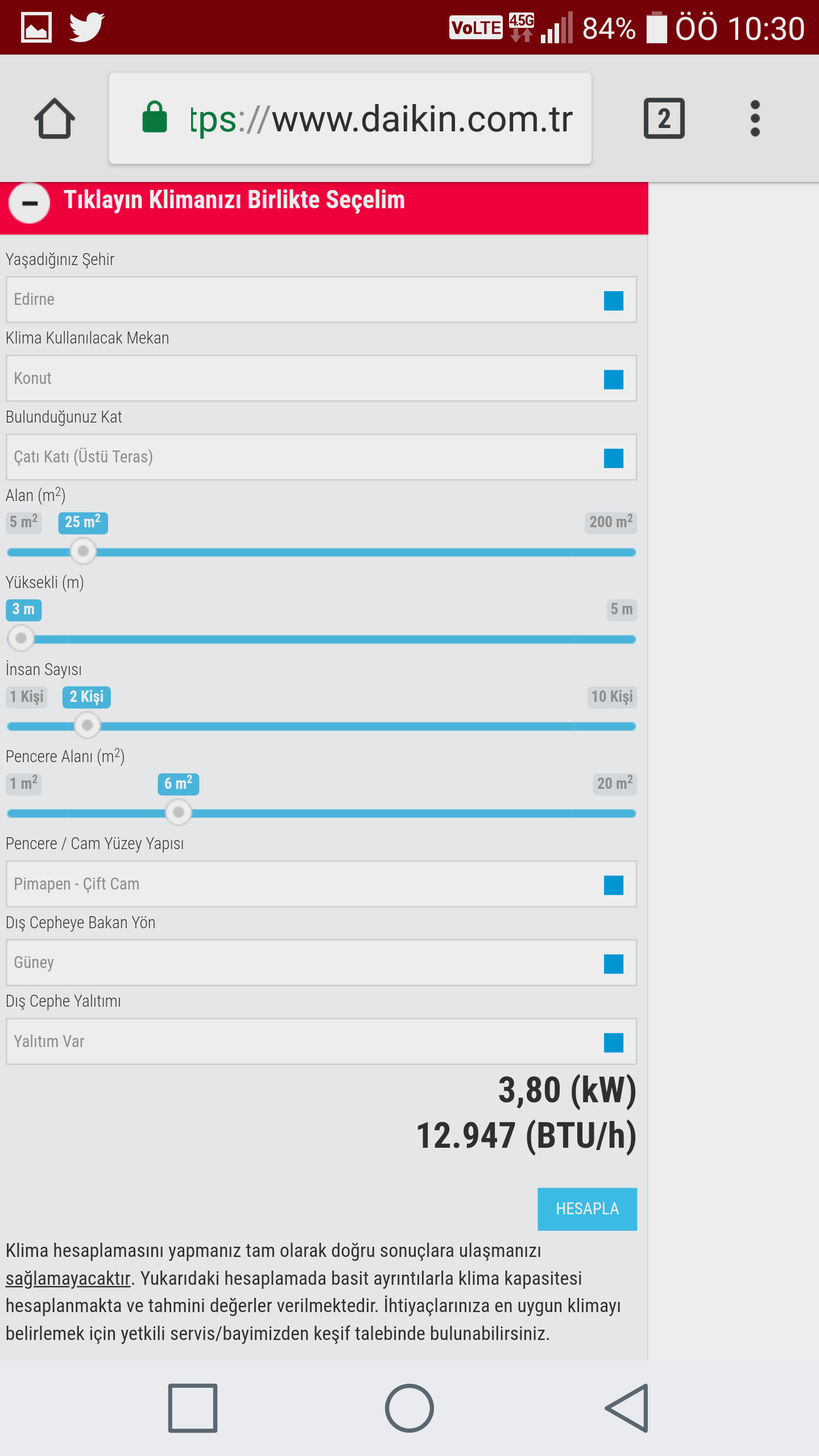

alın daikin in hesaplama sitesinde 12.900 btu çıkıyor ki benim tavan yüksekliği 3 metre değil ayrıca yarısı teras.
