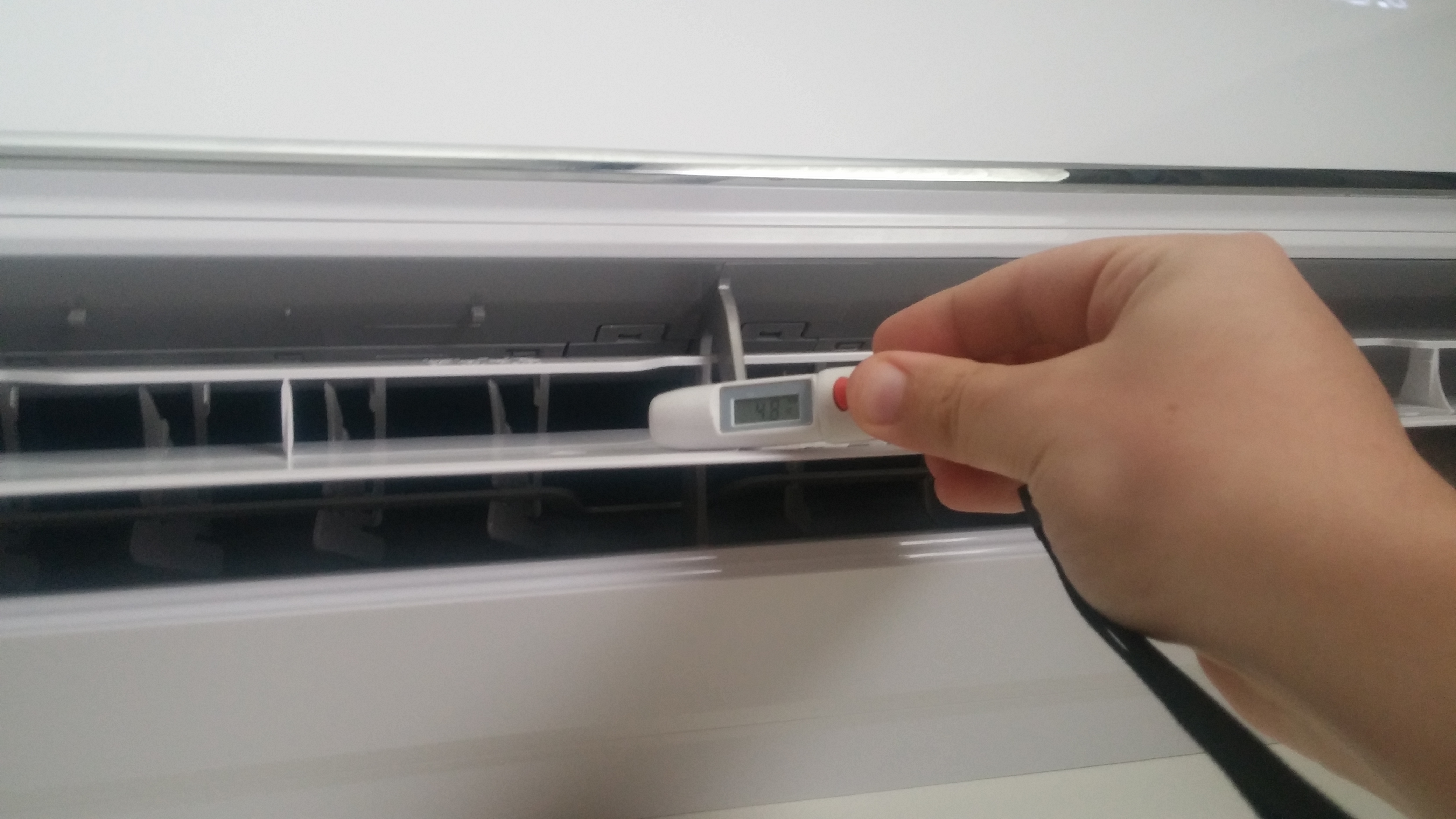

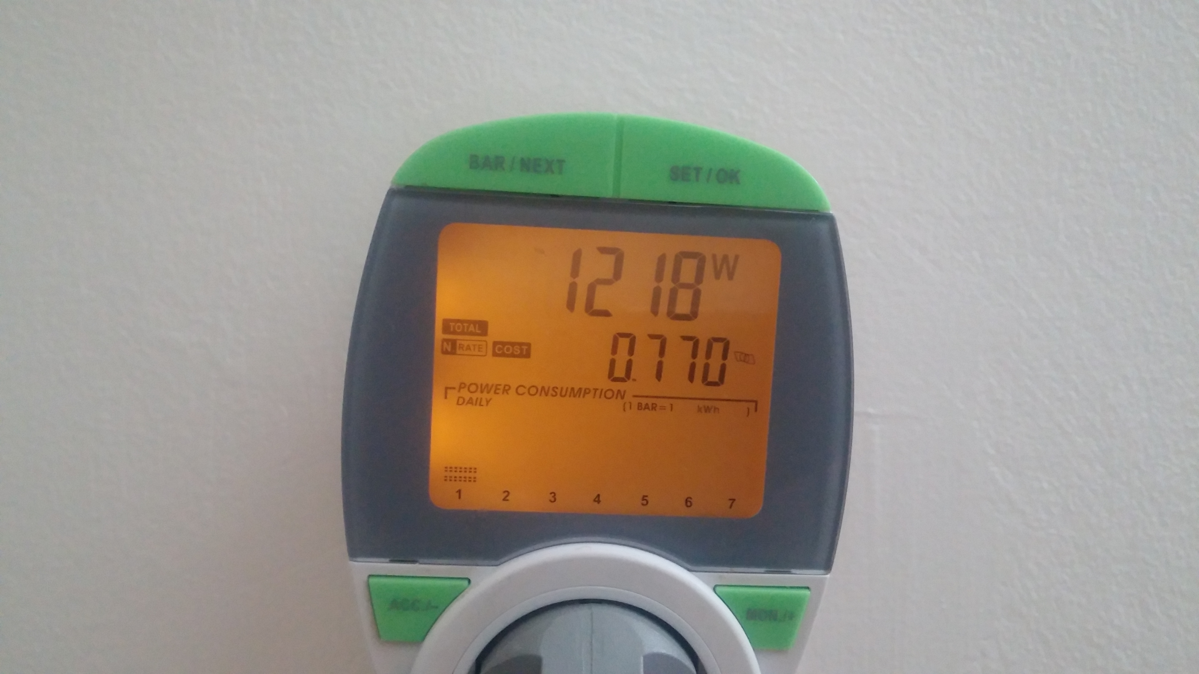

Baymak Elegant Plus 18000BTU
Tam güçte çıkış sıcaklığı (dışarısı 26 derece, içerisi 23 derece civarı iken)
[Not: Elimdeki ölçüm cihazı havanın değil yüzeyin sıcaklığını ölçen cins, infrared sıcaklık ölçer. Farklı açılarla tuttuğumda 3 derece gibi okumalar da yaptı ama güvenmediğim için bunu koyuyorum. Cihaz ölçüm esnasında iç flapa doğru tutuldu.]
Tam güçte enerji harcaması:
Tam güç = Sıcaklık 16 dereceye ayarlı, fan hızı turbo'da.

hocam önceki msjımda bende soğukluğu ölçmüştüm sizden ricam son seviye fanda 16 derecede kaç derece üfleme yaptıgınıda ölçebilirmissiniz
Bu mesajda bahsedilenler: @Hazar
O şekilde ölçüm yaptım zaten. Yalnız sizin ölçüm yaptığınız termometre tipi farklı, bendeki farklı. Bendeki anlık ölçüm yapıyor, sizdekini bir süre tutmanız gerekli doğru değer alabilmeniz için.

tuttum hocam zaten baya bi sure sogukta 16 derecede son fan hızında 14 derece ufluyor acaba daha mı soguk uflemesi lazım ? onu merak ettim
