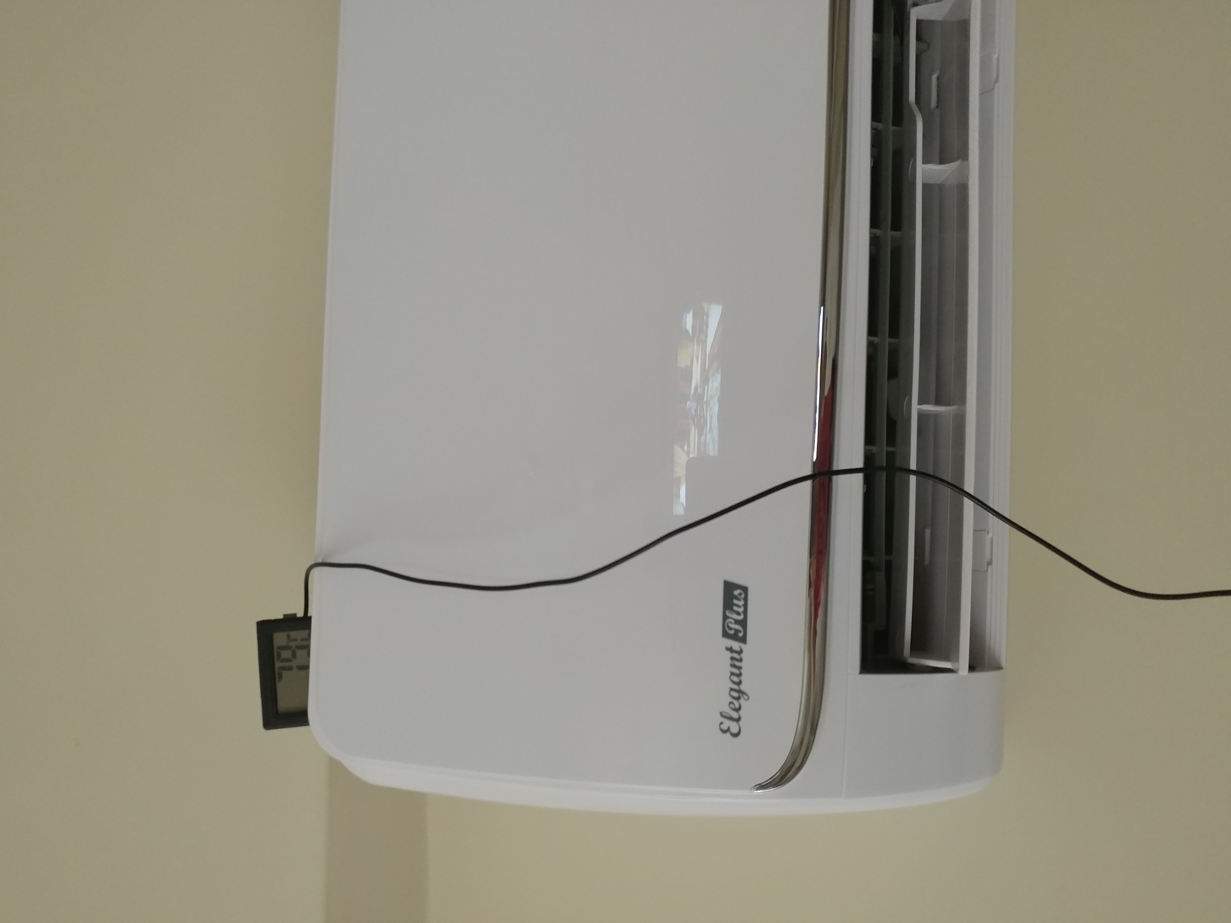

Klima orta kademe fan hızında 24 derece set ayarında çalıştırıldı 5 dk sonra başlangıç üfleme sıcak lığı 18 derece ölçüldü.

15.dk da ağız sıcaklığı 10 derece

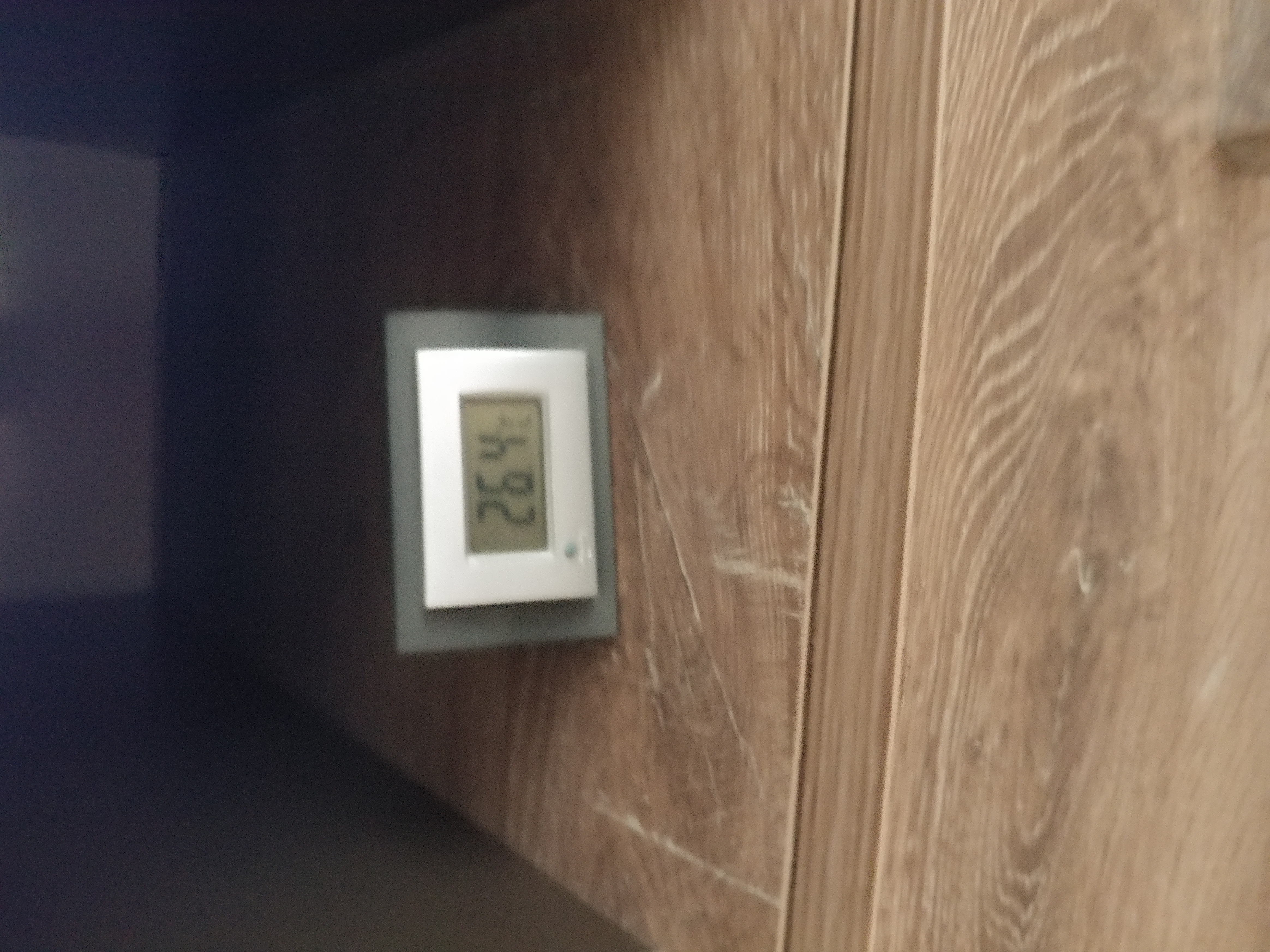

1 saatin sonunda dış ortam 33 dereceyken 29.8 dereceyle başlayan iç ortam sıcaklığı 26.4 dereceye gerilemiş oldu yani iç ortam 1 saatte 4 derece düşmüş oldu. < Resime gitmek için tıklayın >

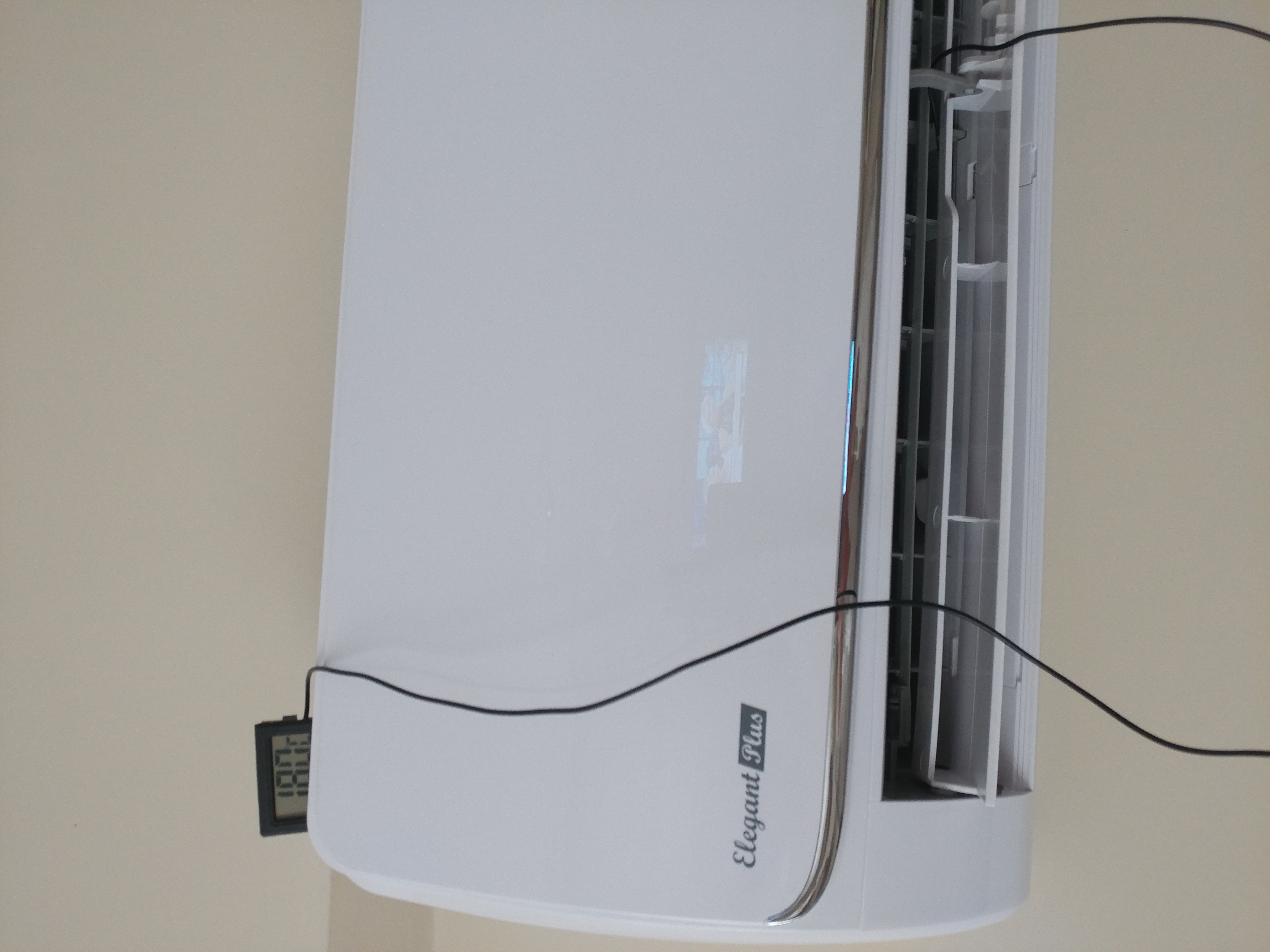

iç ünite ağız sıcaklığı 7.9 derece de sabit lendi. < Resime gitmek için tıklayın >
