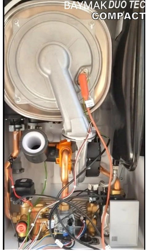

Merhaba, baymak duotec compact kombinin sirkülasyon pompası sıkışması nasıl açılır? Diğer kombilerde pompa üstüne bir vida var söküp buradan tornavida ile pervaneye ulaşıp pervanede döndürülerek sıkışıklık açılıyor ama bu kombide pompa üzerinde böyle bir vida görünmüyor.
