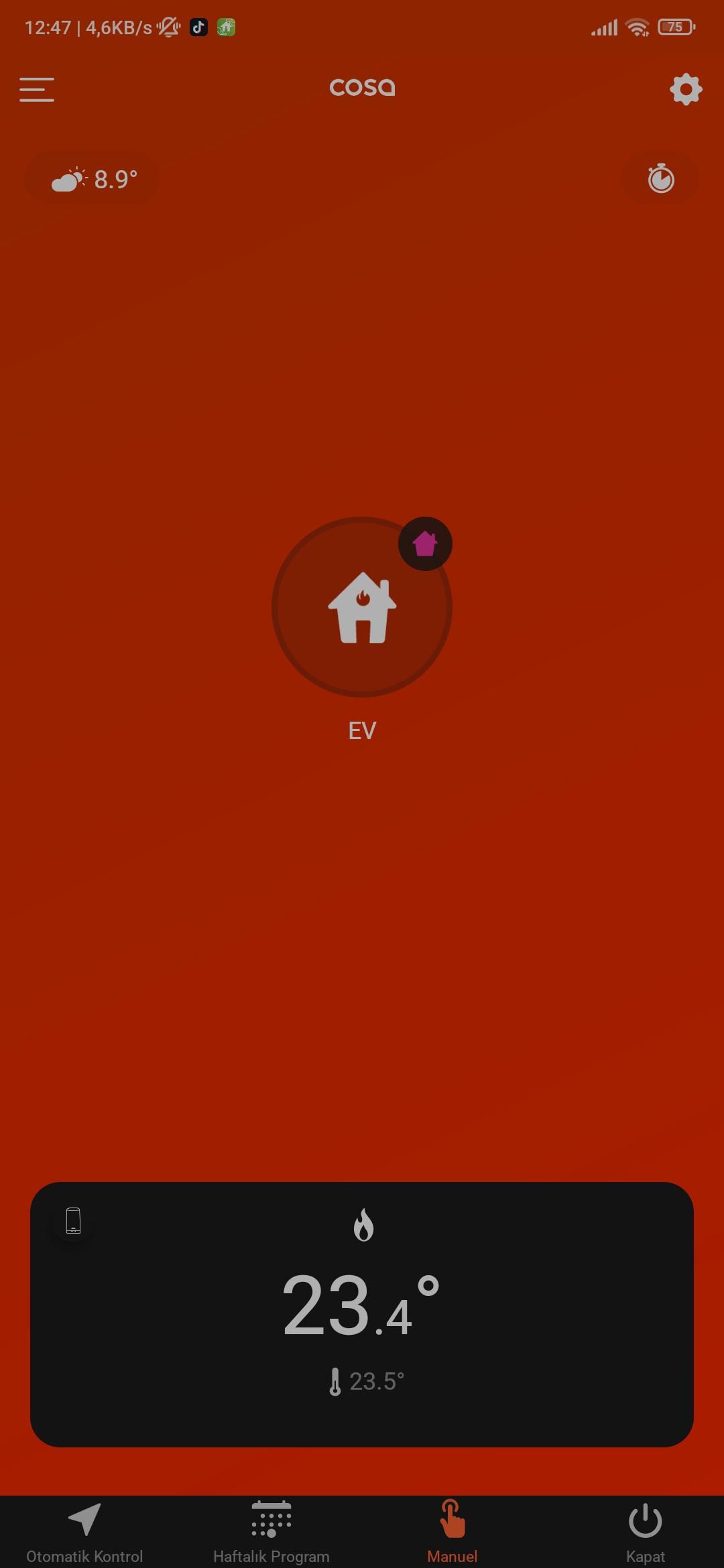

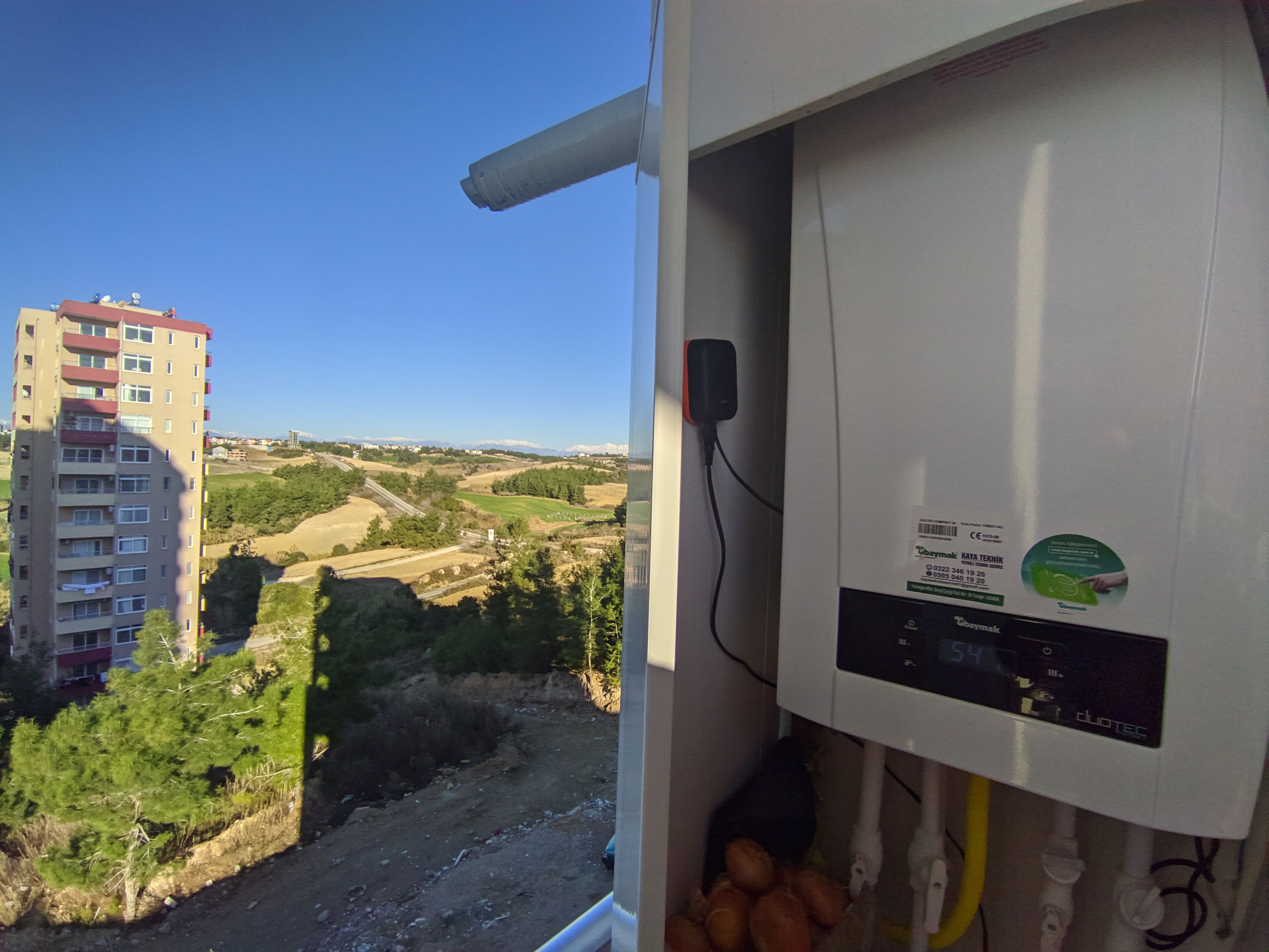

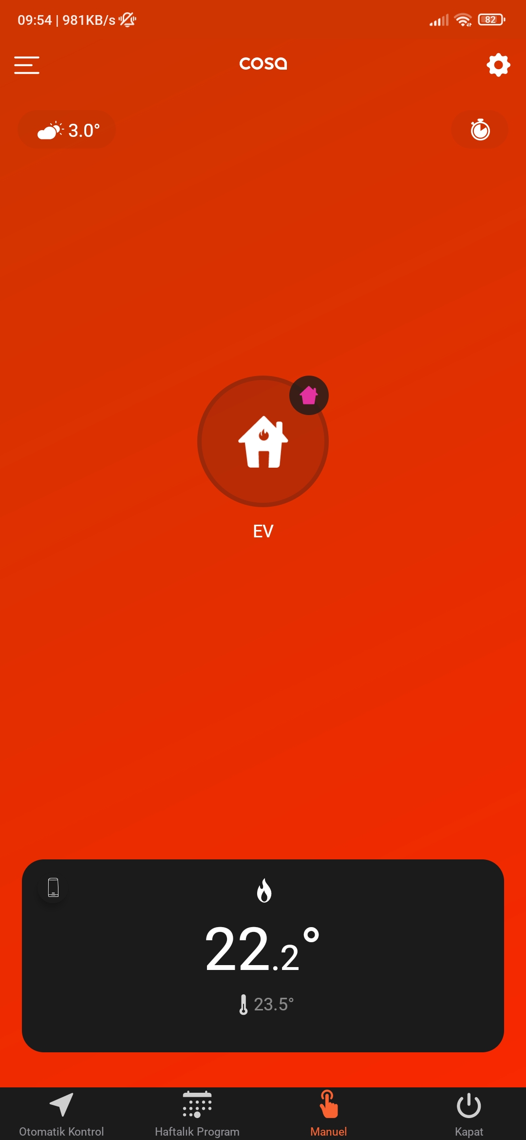

Herkese merhabalar geçtiğimiz yıl burdaki öneriler doğrultusunda duotech Compact almıştım ve şimdide 2elden cosa oda termostatı aldım kurulumu yaptım durum bu şekilde sizce doğru mu yaptım 😅 evde 5 aylık bebek var o yüzden sıcak olmasını istiyorum kombiyi 55dereceye çıkardım tuştan
Resimde gördüğünüz gibi yer adana sarıçam ve dağlarda kar var 😁 < Resime gitmek için tıklayın > < Resime gitmek için tıklayın > < Resime gitmek için tıklayın >

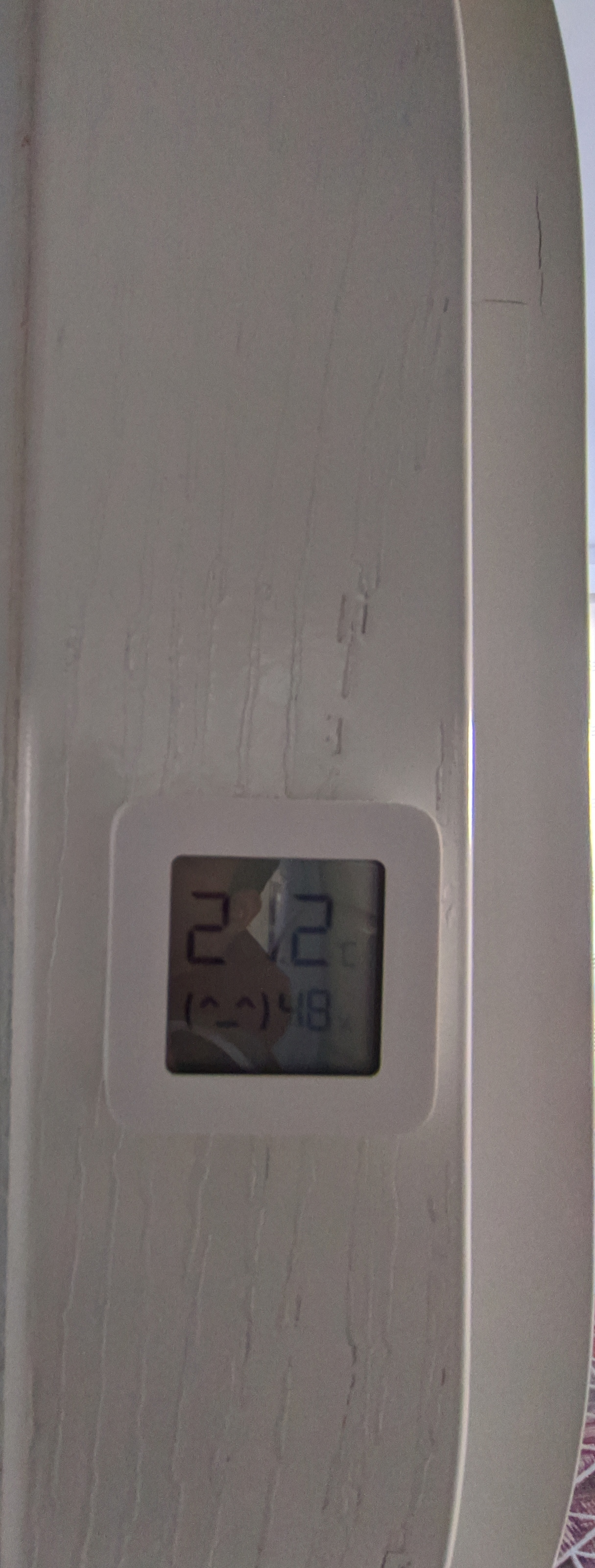

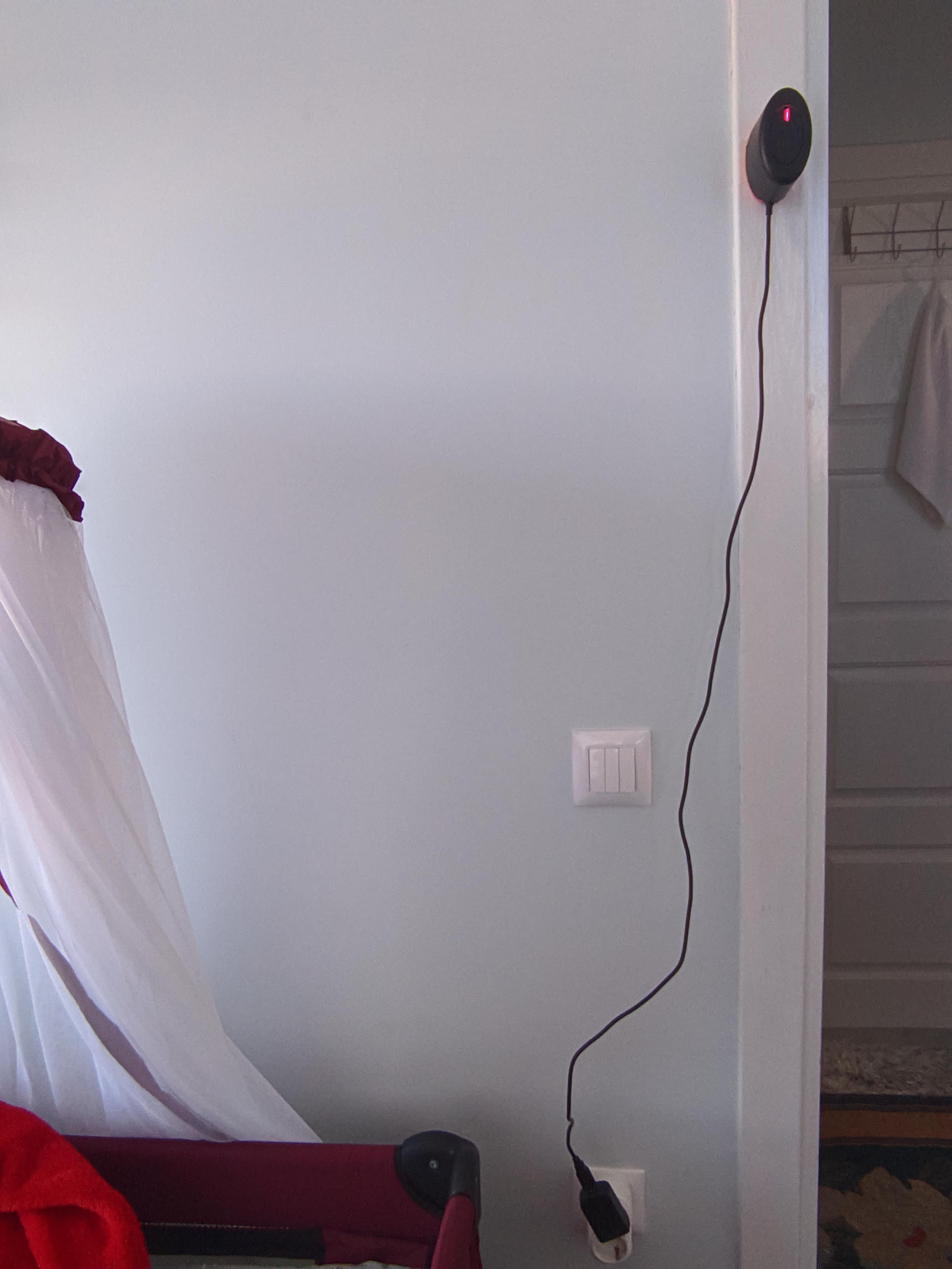

Kombi bağlantısı oldu sıkıntı yok yanlız evdeki Xiaomi termostat ile cosa arasında 1 derece civarı fark olmakta cosa kombiyi ateşleyene kadar petekler buz gibi oluyor sebebi ne olabilir çalışma bir 0.1 durma noktasını 0.3 yaptım < Resime gitmek için tıklayın > < Resime gitmek için tıklayın >

Kombi durduğunda ekranda hem petek hem de musluk işareti varsa bağlantı tamamdır. Sayfanın üst tarafında örnek ekran fotoları mevcut.

Termostati kapiya yakin konumlandirmasaniz daha iyi olur. Kapi kenarinda hava akimindan etkilenebilir.
Bendeki cosa termostat da dijital termometreden 0.7C dusuk olcuyor. İkisini esitledim. O sekilde kullaniyorum.

hayır hocam olmuyor ne ayar yapmam lazım

öyleyse yerini degiştiririm hocam teşekkürler

Kombi bağlantısı yaparken ön kapak açıldığında orda 2-3 tane bağlantı yeri görmüştüm. Benim termostat on-off olduğu için o porta bağlandı. Farklı modeller farklı bağlanabiliyor. Sizin termostata uygun bağlanıp baglanmadigına bir bakın. Çünkü bağlantı tamamsa ekrandaki görüntü dediğim gibi olmalı. Yani hem musluk hem petek işareti görünmeli kombi calismiyorken.
Bu mesajda bahsedilenler: @tecnikadamoguz01
On-off termostati, baglanti kisminda kisa devre seklinde baglanmis portlara baglamak gerekiyor. Duotec’te sari kisa bir kablo var. Kullanim kitabinda gosteriyor baglanti portlarini
