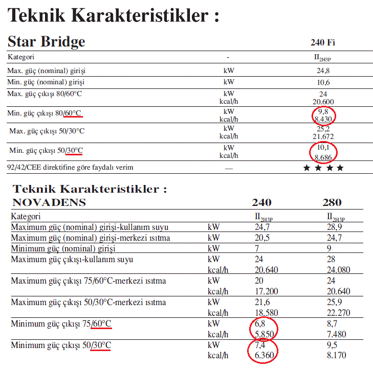

acaba bu resimdekiler ne anlama gelmektedir minimum düzeyde yüksek değer olan daha mı tasarrufludur
Alttaki kombi novadens extra değil. Novadens premix kombiye ait değerler.
Bence mutlaka star bridge al.

algılayamadığım bir şey daha var anlamak istediğim min. güç çıkışı 50/30 değeri ne kadar yüksek olursa daha iyi oluyor herhalde
