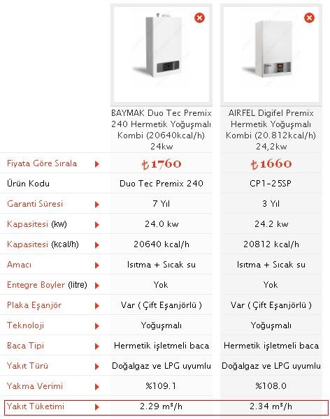

Baymak premix yoğuşmalı kombilerin hiçbirinin kullanma kılavuzlarında veya teknik özelliklerinde gaz sarfiyatları yazmıyor. Sadece ürettikleri güç ile ilgili rakamlar var.
Ben mi bulamadım, yoksa gaz sarfiyatı çok yüksek olduğu için yer vermiyorlar mı?

Orijinalden alıntı: sirakuza
Birçok kombi markası "teknik özellikler" bölümünde kombinin gaz sarfiyatını metreküp cinsinden yazıyor. Bilgisi olan var mı?
kombi.com sitesinde yazıyor.
Not: Duo TEC ile Novadens Extra aynı teknik özelliklere sahipler.
