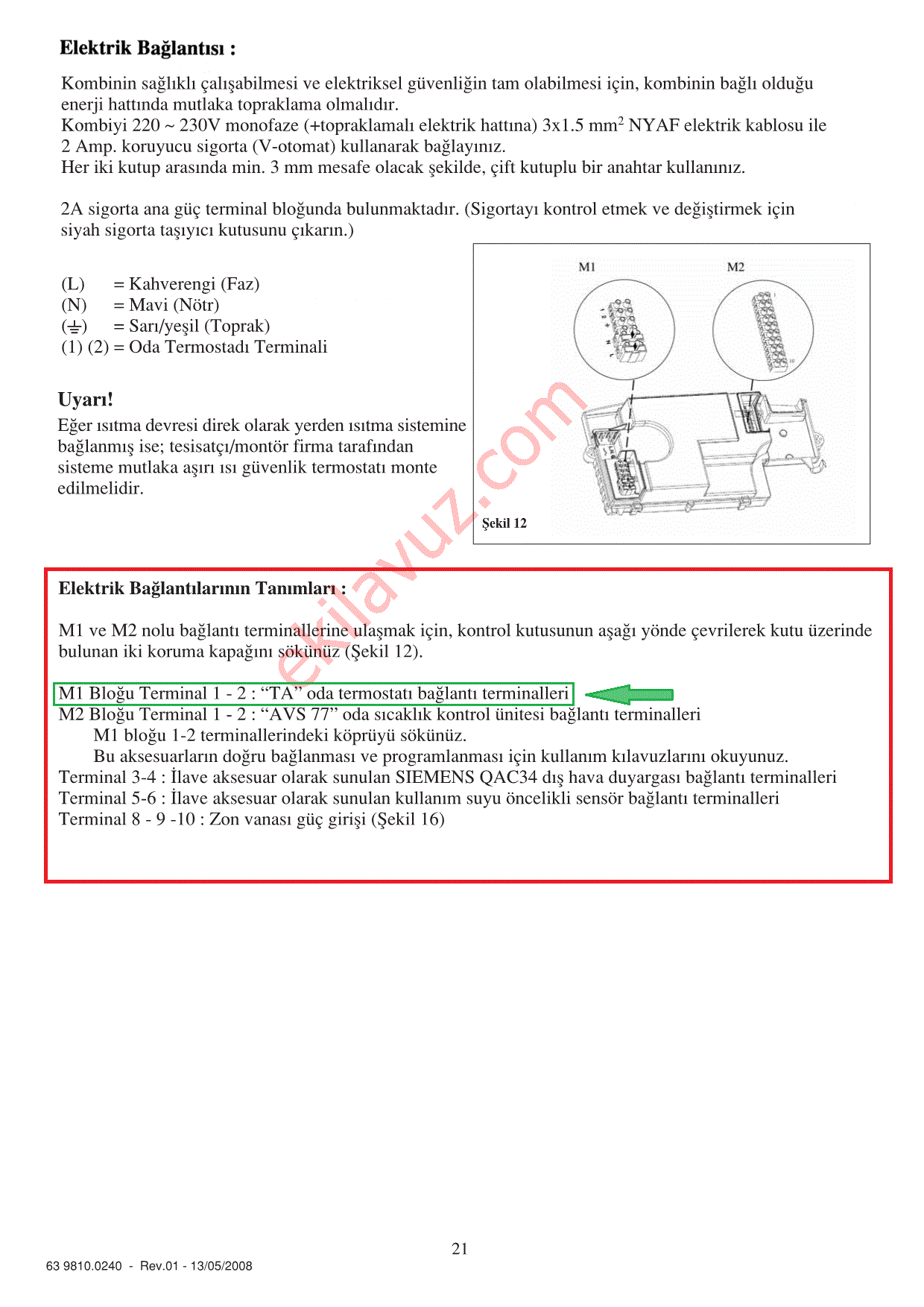

Şimdi baktım sanki linki calismiyor gibi kusura bakmayın Upload işlerinden pek anlamam Googledan protje p01 yazarak aratirsaniz karşınıza gelecek pdf dosyası ama dil yabanci o yüzden birisi çevirirken makbule geçer
Çalışan link https://www.broetje.pl/wp-content/uploads/2017/05/PWHS_PWHC_Instrukcja_montazu_obs%C5%82ugi.pdf

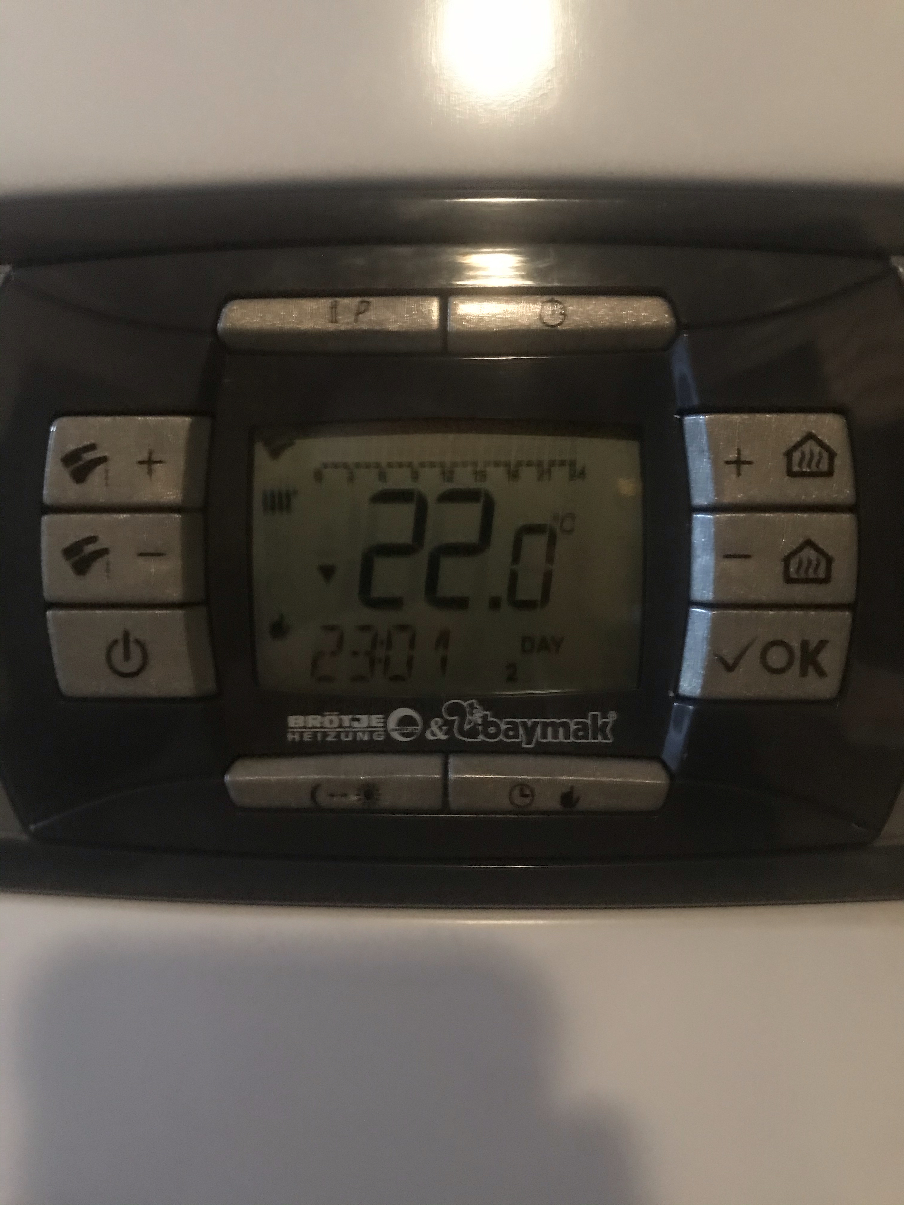

bu sayfada hala kullananlar var ise yardımcı olurlar sevinirim.
petekler ısınıyor ancak sıcak su gelmiyor.
neden olabilir
day 1 yazmıyordu sanki önceden. onunla alakalı olabilir mi
4 yıl
@faaty Selam
Sağ alt köşedeki OK tuşuna bir kaç kez basın INV olunca bırakın.
Birde böyle deneyin.
Day1 aktif ise zaman programı aktif olmuş anlaşılan.
