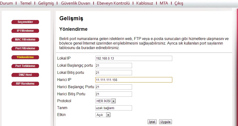

benim yapmak istediğim şey; şimdilik mevcut bilgisayarımda bir klasörü yada hddyi paylaşmak ileride harici bir hdd alarak onu ağa bağlayarak hem başka bilgilayarlar ile hemde android telefon ile ulaşmak dosya alıp / göndermek istiyorum.
aşağıdaki resimde 21 portu yazdım. yaptığım işlemler doğru mudur?
modemim : NetMaster CBW-383Z4 kablolu tv modemi. şimdide yardımlarınız için teşekkürler.
