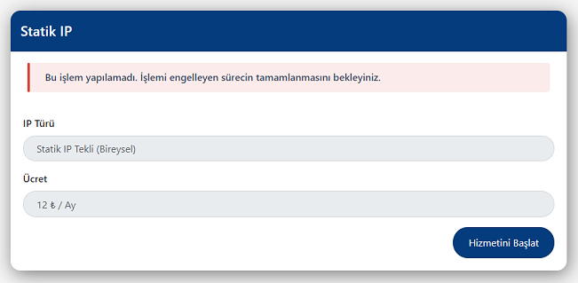

Destek kaydını oluşturduğum gün arayıp, hattınızda sık sık kopmalar görüyorum Telekom'a bildirdik dediler. Bugün ise altyapısal herhangi bir problem yaşamadığınızı ve hattınızın sağlam olduğunu tespit ettim diye dönüş yapıldı. Ping, bufferbloat ve hız değerlerinde herhangi bir değişiklik yok. Zaten bu sorun muhtemelen sizden kaynaklanmıyor o yüzden çözüm bulabileceğinizi sanmıyorum. Sadece routingi değiştirerek ping sorununa çözüm bulabilirsiniz.
Statik ip almak istiyorum fakat alamıyorum dün destek kaydı açtım. Destek kaydı dün ve bugün olmak üzere 2 kez güncellendi. İkisinde de müşteri hizmetleri aynı şeyi diyor "Gerekli kontroller sağlandıktan sonra size dönüş yapacağız". Parasını verip alacağım bir hizmeti sağlamak bu kadar zor olmasa gerek.
Bu mesajda bahsedilenler: @TurkNetDestek
