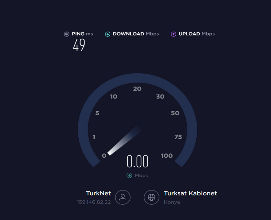

Aynı binada oturduğum bir yakınım var. O Türk telekom. Ben ise Turknet kullanıyorum. Onun ping'i 8 km mesafede bulunan lokasyona 7 ping verir iken, benim ki 49 ping veriyor, resimleri ekledim.
Tabii bu durum oyunada yansıyor. Onlar aynı oyunu 70 civarı ping ile oynarken, ben 100 civarı ping ile oynuyorum, kafama takmamda bu sebepten.

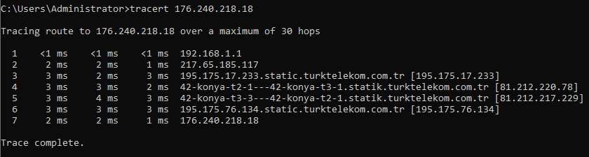

Bahsettiğiniz Konya Türksat Kablonet sunucusunun IP adresi: 176.240.218.18
Benim Millenicom altyapısından aldığım sonuçlar da bu şekilde:
Bu da traceroute sonuçları:
Siz de CMD'yi açıp her iki internette de ayrı ayrı
tracert 176.240.218.18
komutunu çalıştırırsanız, bağlantı için izlenen yolu görebilirsiniz.
Bir de tavsiyem Konya olarak değil de İstanbul Radore olarak test yapmanız. Ping değerleriniz muhtemelen benzer çıkacaktır.

Yurt içi yüksek olmasının sebebi Türknet'in sadece İstanbul'da Türk Telekom ile ara bağlantısının bulunuyor olması. Test yaptığınız Türksat Kablonet sunucusu Türk Telekom omurgasına bağlı. Yani siz Türk Telekom kullanıcısı iseniz aynı şehirde olduğunuz için doğrudan bağlanabilirsiniz. Ancak Türknet tarafında bu şekilde değil. Bağlantınız Türknet omurgasında önce İstanbul'a gidiyor, oradan veri merkezinde Türknet omurgasından Türk Telekom omurgasına geçiyor, oradan da tekrar Konya'ya geliyor. Süreç bu şekilde ilerliyor. Türknet'in Konya'da hız testi sunucusu olsaydı ping muhtemelen benzer çıkardı. Bu yüzden testleri aynı şehir yerine İstanbul'dan yaparsanız daha gerçekçi sonuçlar alırsınız. Keza ülkemizde barınan neredeyse tüm oyun sunucuları İstanbul'da barınmakta.

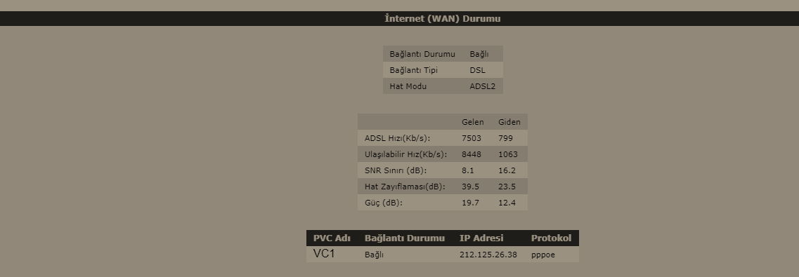

Hocam modem arayüzünden bağlantı durumunu paylaşabilir misiniz?
Yakınlarınızda yeni yapılmış site vb. varsa (100-200mt yakında) fiber bağlantı da vardır, oradan kendinize kablo çekebilirsiniz. TT'de saha ekipleri genelde izin veriyorlar buna.
Devamında pingin artmasının sebebi bağlantı kurulduktan 1-2 ay sonra CGN'ye alınmanız olabilir. Zira attığınız sonuçlardan anladığım kadarıyla komşunuz da siz de CGN'desiniz.

Yok hocam malesef, bu bölge TT altyapısında sadece adsl kullanıyor. Yakın çevremde kullanılan sadece Turksat altyapısı var oda en yakın 800-900 mt mesafede var.
https://forum.donanimhaber.com/ttnet-yeni-kurnazligi-cgn-carrier-grade-nat-ping-sorunu-olanlar-buraya--123021521
Bu bağlantıda arkadaş anlatmış, dediğiniz CGN ip'yi kontrol ettim. Söylediği ip kontrol siteleri ile modem arayüzünde yazan ip uyuşuyor. Birazdan port açılıp açılmadığına bakacağım.
Modem arayüzüde bu şekilde;
