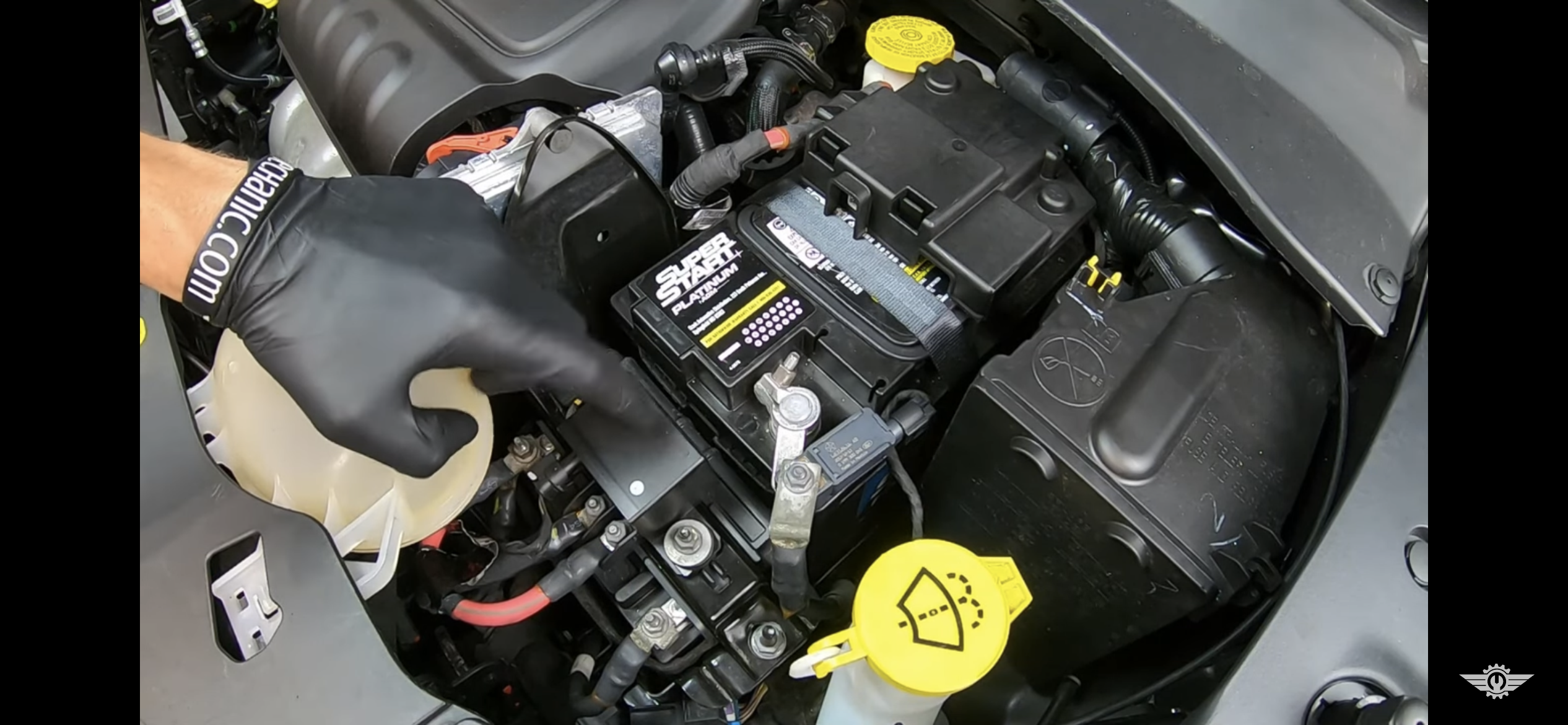

2018 Compass için şu video var, adam daha eski ve yeni modellerde de aynı yerde diyor.
https://www.youtube.com/watch?app=desktop&v=BPLuJ6oF5NM
Ana batarya dışında aux veya yedek denen sadece elektronik stop startla ilgili batarya var diyor. Büyük bataryanın hemen altında çok daha küçük olan, videodan ekran görüntüsü böyle görünüyor. Adamın parmakla gösterdiği parça.
Serviste bir elemana üç beş bahşiş bırakıp baktırın, sorun bundan kaynaklı muhtemelen. Bunu bilmiyor olabilirler mi emin değilim ama gösterip buna bakmanı istiyorum demek daha hedef odaklı olabilir. Bir ihtimal bakan usta gerçekten bilmiyordur.
Bir de biliyorsunuzdur zaten ama dik yokuşta, klima tam açıkken, araba ısınmadan, nadir kullanılıyorsa ve dolayısıyla bataryalar yeterince şarj olmuyorsa, dururken frene tam olarak basmıyorsanız hemen hemen hiç bir araçta devreye girmiyor.
