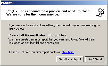

Aver MediaCenter programını tamamen kaldırdım. driverları temiz bir şekilde kurdum. ProgDvb4'ü videodaki her adımı izleyerek kurdum. Ancak program içinde transponder ara kısmına tıkladığımda hata mesajı alıyorum ve program kendini kapatıyor.
PCnin Aver MediaCenter programını kullanırken mavi ekran çıkıp restart yapması ile yukarda bahseettiğim olayın bir bağlantısı olabilir diye düşünüyorum. Bir yerlerde yanlış var ama nerede bulamıyorum.

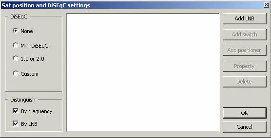

15 yıl
Bu menüde hiç bir şey çıkmıyor. Bunun sebebi ne olabilir acaba eve merkezi sistemden sinyal mi gelmiyor. Sinyal gelip gelmediğini nasıl anlarım?

Orijinalden alıntı: onko83
progdvb son sürümü kurun. program açıldığında ayarlardan stability modu seçin öyle kullanın. Ayrıca hata vermesi tamamen net framework yüzünden ben bu sorunu da stability mod kullanarak çözmüştüm uzun zamandır ancak format attıktan sonra bu sorunun gittiğini gördüm.
15 yıl
Son sürümü yükledim. Uyduyu sectim. Kanalı açmaya çalışınca program yine dondu. Hiçbir şeye tepki vermediği için reset yapıyorum. PC tekrar açıldığında donanımın içinde tv kartını görmüyor. Bu sorunu pcyi kapatıp açarak çözüyorum. (restart atarak değil)
Sabırla tekrar denediğimde ekran maviye dönüp hata tespit edildi diyor ve pc kendini kapatıp tekrar açıyor. Tabi yine tv kartını görmüyor.
Bugün pc ye format atıp tekrar deneyeceğim.
Bu sorunun olma sebepleri nelerdir? PC donanımı cok güncel. sadece power supply 350wattlık onun yetmeme gibi bir problem olabilir mi? işlemci E8400, ekran kartı gt9600 nvidia

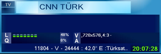

15 yıl
ekranda bu çıktıktan sonra görüntü gelmiyor. Sinyal alma ile ilgili bir problem olabilir mi? Q yazan yer boş...
