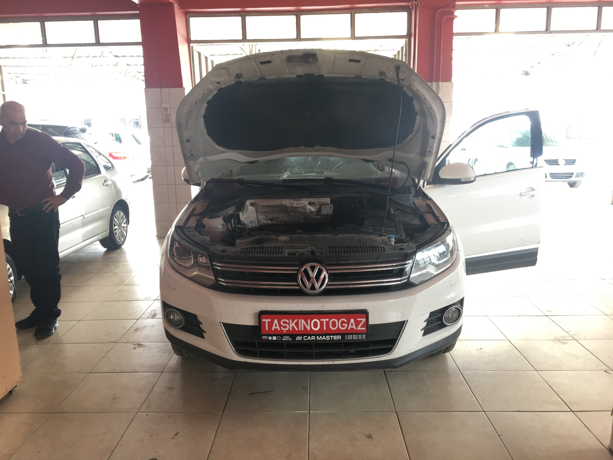

Yeni ürün modül montaj resmi
Bu mesaja 3 cevap geldi.
Bu mesajda bahsedilenler: @TAŞKIN OTOGAZ SITKI USTA

300 TL demişlerdi ama gelince yine yardımcı oluruz dediler. Montaj 5-10 dakika sürüyormuş.

400 tl montaj fiyatı. Yaklaşık 1 saat sürer montaj işlemi

Modül şu an sadece cav ve cax motor kodlu motorlara bağlanır
