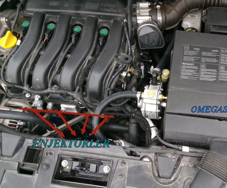

Sayın ustalar Megane 3 aracıma LPG takıldı ancak manifold delinmedi benzin enjektörlerine en yakın yerden direk motora delik açıldı.
Çapak kaçma ihtimali varmı diye sordum. yok ama yanıp atılır. dediler. ama şimdilik 2 bin kmde oldu çok memnunum.
Şu manifold a takılanlarda sorun çıkıyormuş belki araca özeldir.
