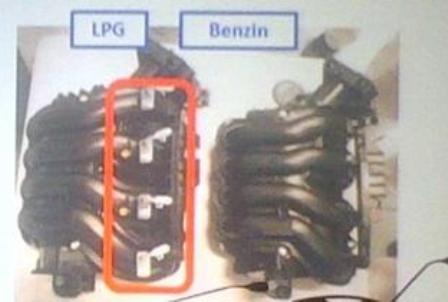

hocam manifold dediğiniz aşağıdaki resimdeki gibi mi?
< Bu mesaj bu kişi tarafından değiştirildi Akustik -- 3 Mayıs 2013; 18:05:25 >

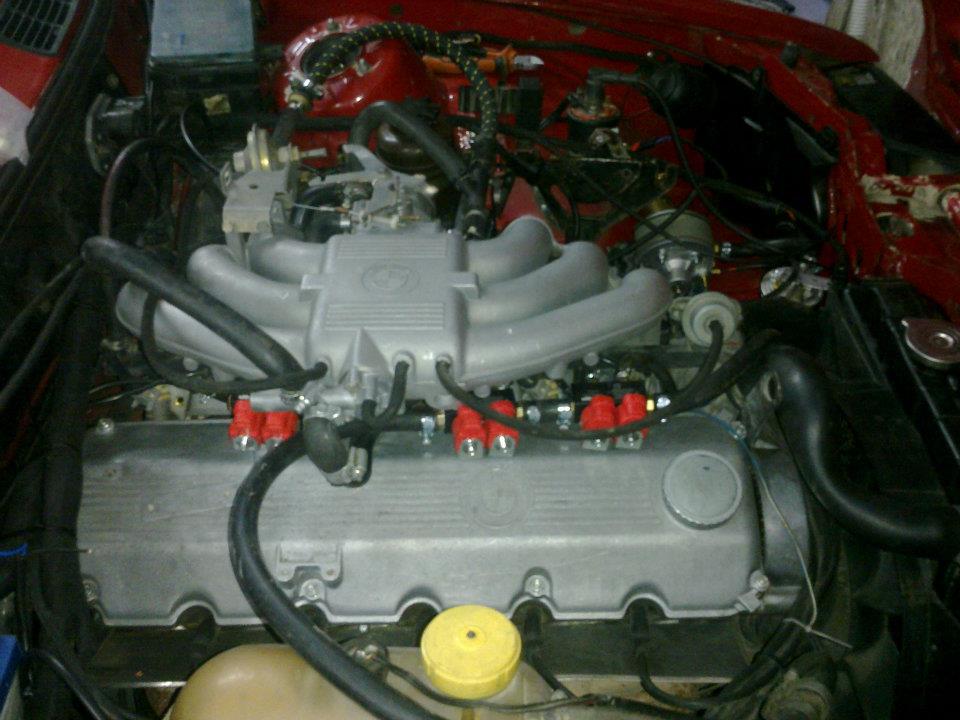

mONTAJ YAPILAN tüm arabalarda monifold söküyoz dersem yalan olur genelde plastik monifoltu sökmüyoruz ters yönlü özel matkapla deliniyor ama bazı araçlarda özellikle metal monifoltlarda söküyoruz RESİMDEKİ ARACIN monifoltunu sökmek yarım günümüz almıştı MEtal olanlar kesinlikle sökülerek yapılmalıdır
