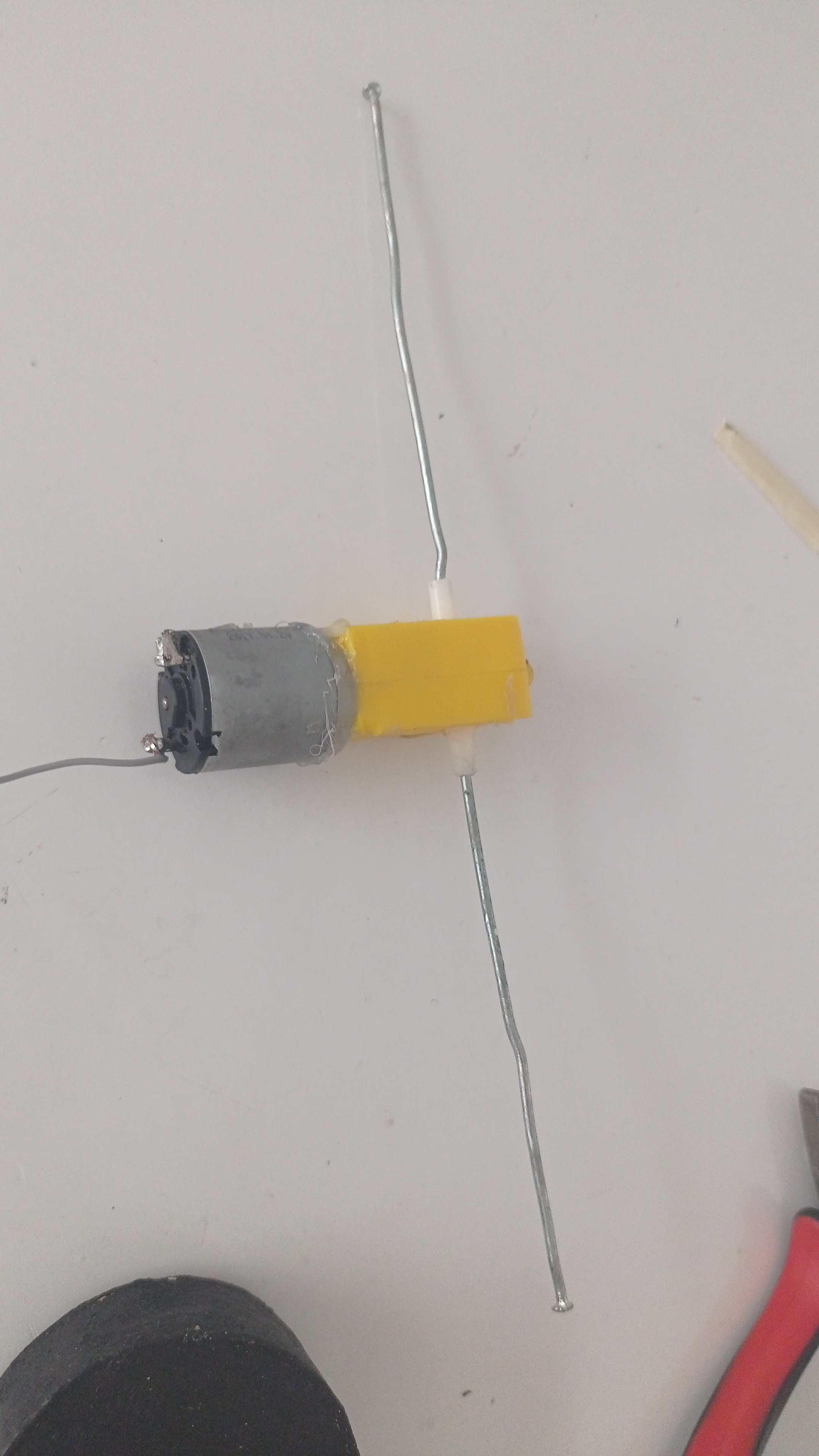

Normal sarı motorun hızını beğenmediğim için böyle bişey yaptım sizin videonuzu izledim şimdi sarı motor drift atıyodu sizce böyle kullansam çok sıkıntı çıkartırmı baya hızlıda oldu böyle nu arada sarı motorun normal haliyle nasıl drift attı

Sizin elinizdekinin hızı 250rpm. O videodaki sarı motor, 1250rpm. O motorun içindeki son dişliyi çıkardım ben. O sayede hızlı. Oraya ayrı mil taktım. Videoda o bölüm yok, doğru. Çünkü oraya takılan parça bulunan,satılan bir parça değil. Çok eski bir yazıcıdan çıkarmıştım. Aslında biraz beyin fırtınası yaparak oraya uydurma yapmanız gerekir. O son dişliyi oradan çıkarmanız gerekir.

Dişlilerle aram pek iyi değil bu kadar yapabildim her dişli ile bir iş yaptığımda bi sıkıntı çıkıyor

Sabitleyemiyorum motoru ama siz yapabiliriz derseniz yaparım galiba
