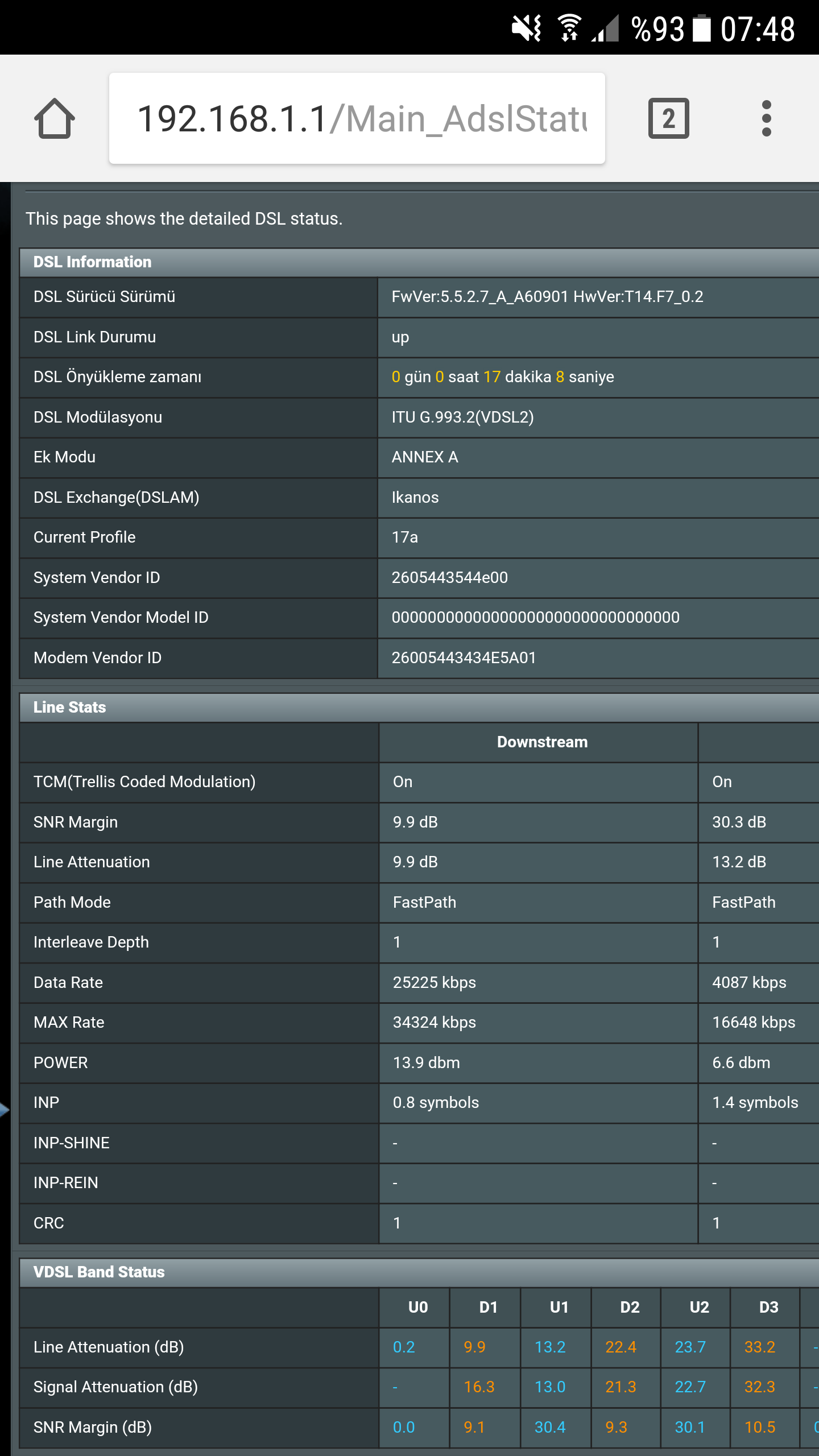

Selamlar Turknet 50mb hızında internet kullanmaktayım. Hızım 16 mb ken fazla sorun yoktu ama 50 mb yükselince her dk kopma sorunu yaşamaktayım. Inanın 1 dakikada 3 defa kopuyor. Telekomda gelen arkadaşlar hızın modem tarafından karşılanmadığını modemin hiperdeye uygun olması gerektiğini söylediler boyle bir şey olabilir mi? Yanı benim modemim 50 mb hızı kaldıramayacak durumda bir modem mi ?

hocam vdsl2 modemlerin hepsi 100mbit e kadar kaldirir modemin kaldirmamasi gibi bir durum olamaz(modem arizali degilse) hattiniz kaldirmiyor olabilir. hat degerlerinizi paylaşirsaniz daha iyi yardimci olabiliriz.
7 yıl
< Resime gitmek için tıklayın > bina girişinde modemi denedim aynı sürekli kopuyor. Yanı iç tesisata bağlamadan da sonuç aynı

Sıfırdan yeniden kurulum yapmayı deneyebilirsiniz. Hat zayıflaması çok yüksek olmamasına rağmen sinyal düşük. Snr ayar bölümü olması lazım bir oraya bakın.

hat degerleriniz kötü asus modemlerde snr sabitleme varmiş. snr nizi 12 ye sabitlemeyi bi deneyin.

SNR 15 den aşağı olmamali...
öncelikle ic tesisata bakin...
hattin ilk geldiği yere baglayip bir deneyin...

Sağolun hattı direk eve gelen kabloya bağladım.Simdi bir sorun yok gibi

SNR 20 nın uzerınde gayet ıyı .
