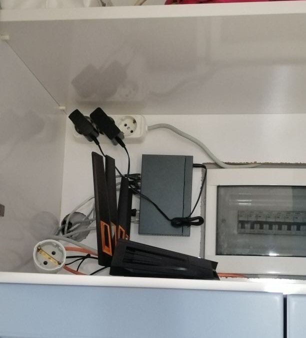

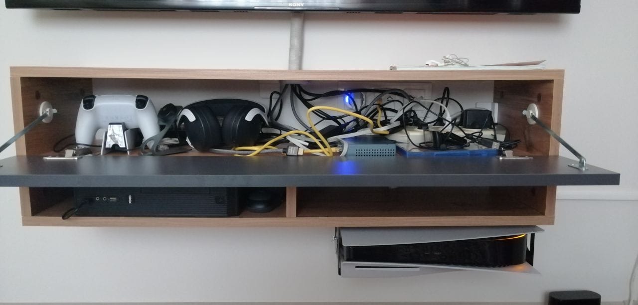

Giriş: DSL-AX82 + TP-LinkSG105 switch üzerinden Üst kattaki dağıtım noktası, 2 oda , Smartthings Hub , Philips Hue Hub , ve NVR cihazı bağlı
ÜstKat Pano: TUF-AX3000 (Kablosuz ağı genişletmek (AImesh) için) + TP-LinkSG108 üzerinden - 3 Oda +Çatı katı(NAS bağlı)
Odalardan biri: TP-LinkSG105 üzerinden PS5- TV - PC bağlı.

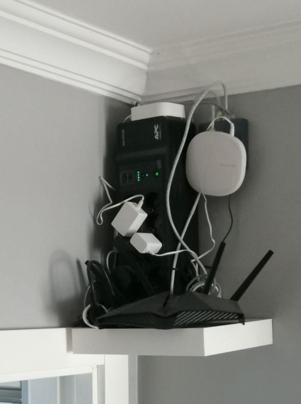

Benim gibi Kablosuz interneti yayınladığınız cihazları UPS e bağlarsanız elektrik kesildiğinde de interneti almaya devam edersiniz.(Saha dolaplarındaki UPS ler dayandığı sürece tabi.)
*Benim Modem ve router yanında switch kullanmamın sebebi çıkış sayısının yetersiz kalması, bu kadar oda/cihaz yoksa o noktada bağlamanız gereken ,doğrudan routera bağlarsınız odaya gidecek kabloları. Ek olarak switch almanıza gerek yok.
