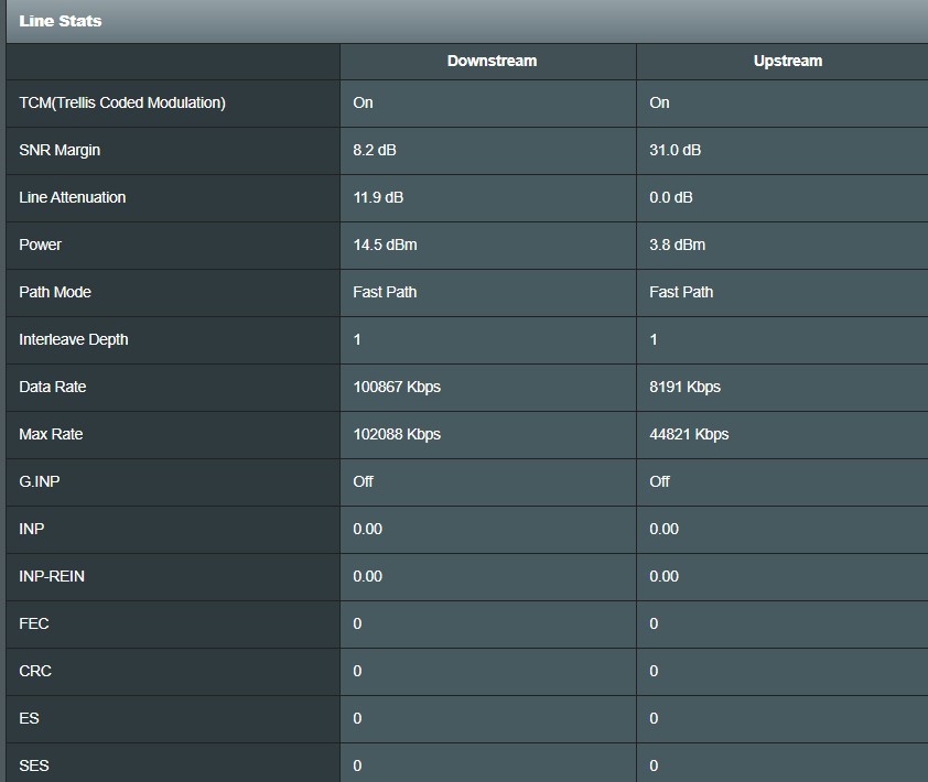

Snr taahhüt edilen hızları aşmak için mi önemli yoksa o değere ulaşmak için mi. Mesela 50 mbit hızı olan biri snr düşürerek 70 hız alabilir mi

Tam da benim durumum bu. 50 mbps tarifem var hattım 75 destekliyor. Umarım biran önce bir güncelleme gelir ve kullanırız o hızları. Türk Telekom müşterisiyim. Şu an snr 13.6 stabil. Tplink dede 14.5 görüyordum

hocam 75 destekliyorsa telekom en fazla 50 lik paket satar sana türknet veya milleni gibi sağlayıcılara geçip 100 lük paket alırsan sana 70 civarı hız tanımlarlar

hocam altyapı sorgulama yapınca ne çıkıyor acaba?
https://netspeed.com.tr/altyapi-sorgula
Bu mesajda bahsedilenler: @atabey444
4 yıl
Orijinalden alıntı: Dark Reaver
Vahim
4 yıl
telekom buna hayatta 50 den fazla vermez seni 100 e Geçirelim diye ararlar geçiş sırasında sistem izin vermez geçiremezler seni yoracağım ama hat değerlerini atabilmemde mümkün mü

bana bile bu değerlerle telekom 50 den fazla vermiyor benim altyapı sorgulama 213 metre 65 mbit çıkıyor bir nevi telekom sistemlerine kilit koyuyor sorgulamada 80 mbit üzeri olanlara 100 tanımlıyorlar santraldeki yetkili bana öyle söyledi
4 yıl
Ama sizinki 100 yazıyor?
Bu mesajda bahsedilenler: @Dark Reaver
