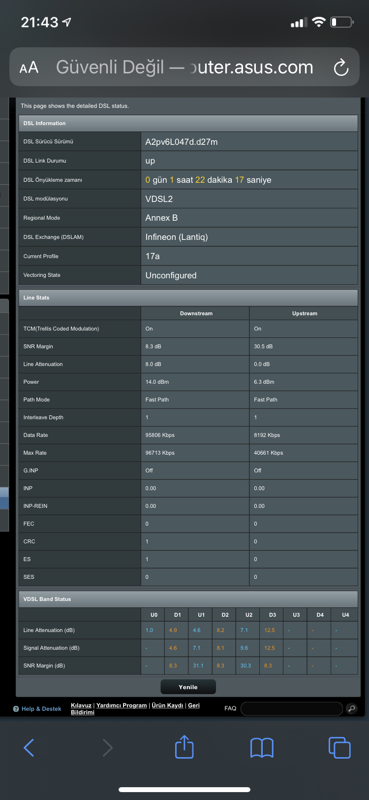

1 saati geçti 1 crc hatası verdi. Modem güzel beğendim.

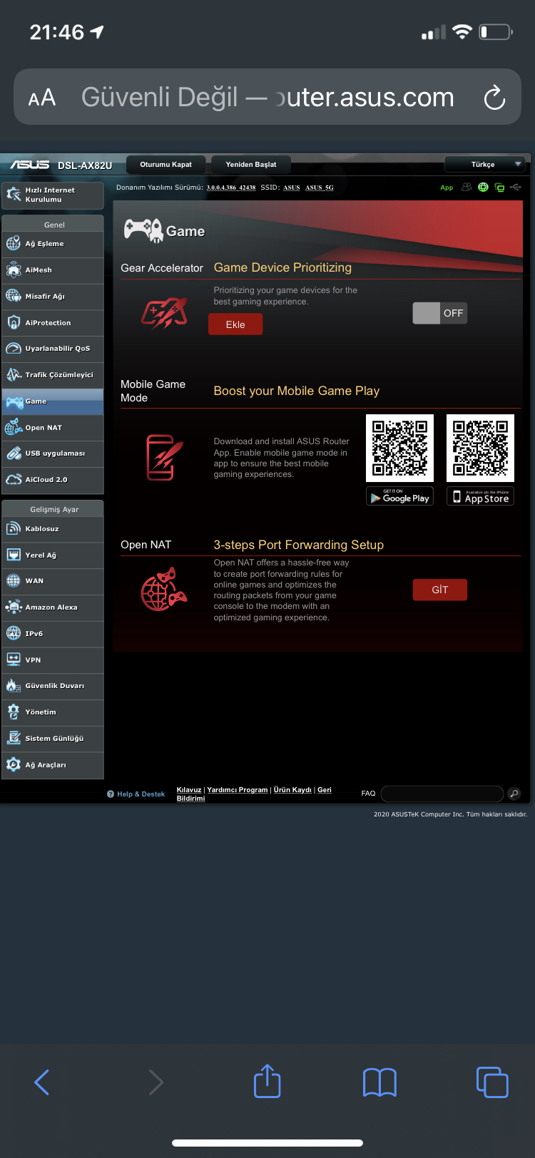

Konu başlığına ithafen; bir modemin "gaming" olması için ne gerekiyor, normalden farkı ne?
4 yıl
Gaming bölümü var ama daha kurcalamadım.

Orijinalden alıntı: Dark Reaver
hocam bu mesajı dediğin gibi modemden geri bildirimle asusa ve merlin grubuna bildirdim
hello vdsl i am using 100 mbit internet
Although I did the stability setting to 6 db, the snr setting of 8.3 db remains locked
My defined speed is 102398 but I can't pull 6 db because the stability setting is not working.
Speed stays at 92500 as SNR 8.3 db is stuck
Stability settings are not working in vdsl I ask you to fix the problem
Alıntıları Göster
Tamamdır incelesinler baksınlar nasıl bir çözüm bulunabilir. Dediğim gibi manual ayara broadcom izin vermiyor olması mümkün. Ama cihaz default olarak daha düşük SNR ile daha yüksek hız oluşturulabiliyor mu ona bakabilirler.
Bildiğiniz üzere 7nin altında SNR değerleri pek tavsiye edilmez, sanırım sizin hattınız 7nin altında değerlerde yüksek hız ve kararlılığı kaldırabiliyor.
Testlere gelicek olursak mesela benim evdeki hatta, farklı marka ve başka Asus modelde benzer max hız alınıyor manuel ayar yapmadan. Saha testlerindeki kıstas da buydu zaten, her altyapı için max kararlılık,max hız!
Henüz fırından yeni çıktı cihaz, bildirimleriniz sonrası geri dönüş ve düzenlemeler için çalışacaktır yurt dışı Ar-Ge ekibi.
bu arada bu resimdeki gibi log gönderirken sarı dünya yanıp söndü değil mi ?

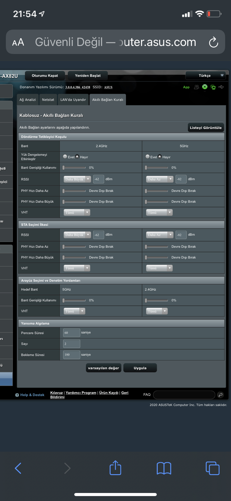

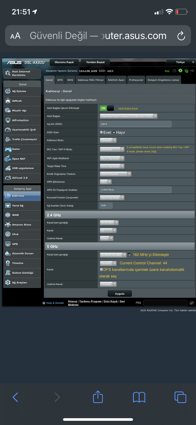

Akıllı bağlan ı aktif edince 5ghz için 160mhz yi etkinleştirmek gerekiyormu.
Burdaki kurallarda bir işlem yapmak gereklimi.

bu snr ayarlamada telnetten giripte komutla yapılıyordu bilen var mı acaba o komutları
4 yıl
Orijinalden alıntı: hey
Alıntıları Göster
evet sarı 1 saat yanıp söndü ayrıca 3.8 db snr ile 15 ay 100 mbit kullandım en ufak Sorun olmadı son hız kullandım

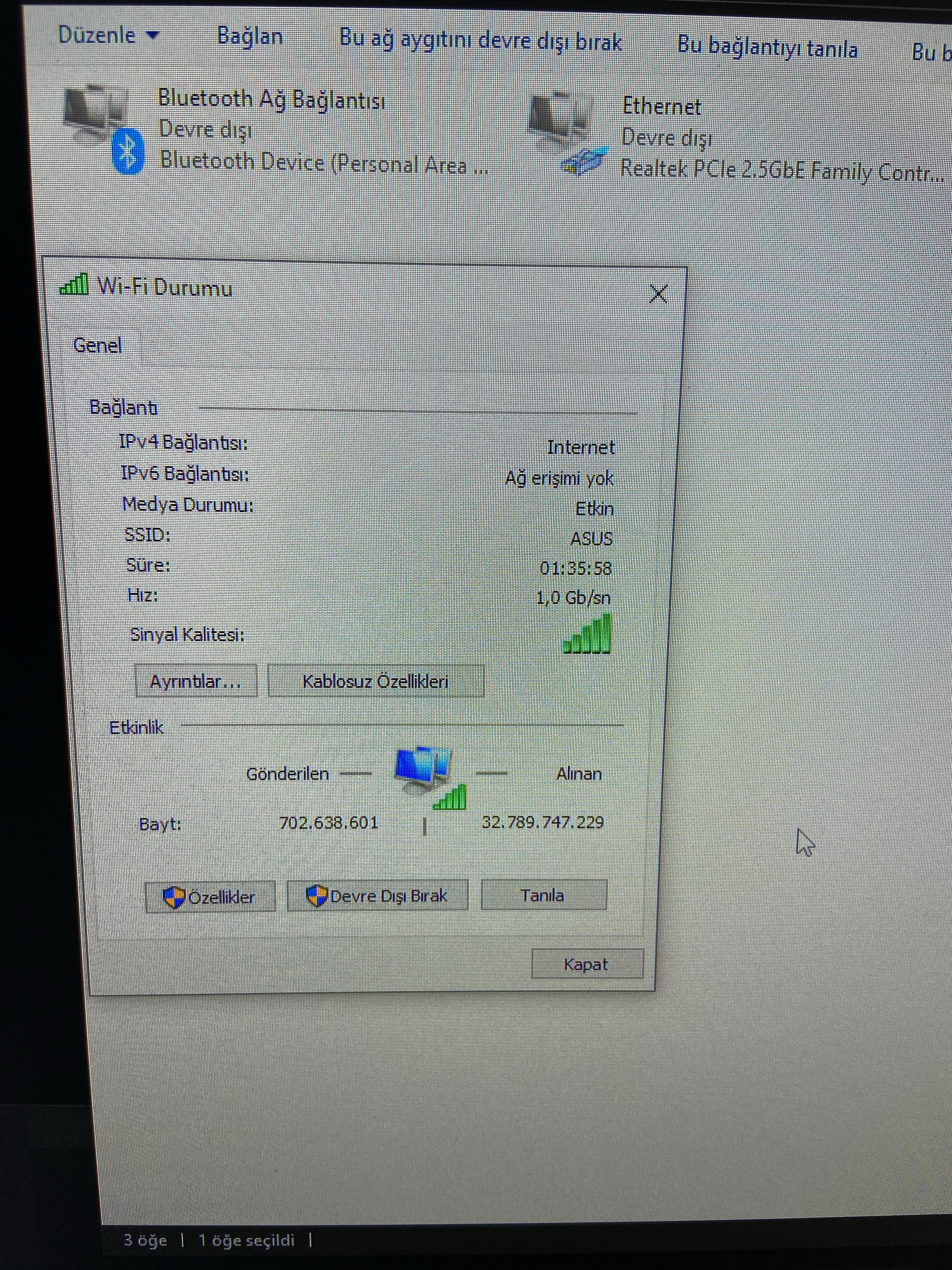

160mhz yi işaretleyince bağlantı hızım 1gb/sn oldu.

160 mhz de aynı oda içinde 2.4 gbit bağlantı alıyorum fakat yan odaya gidince çekim düşüyor telefonlar vs bağlantı kopuyor. Wireless için akıllı bağlantı hakkında detaylı bir bilgi lazım bana. 5 ghz koptuğunda 2.4 ghz e geçip devam etsin gibi. Ama tekrar modemin yanına geldiğimde 5 ghz e geçermi ondanda emin değilim.

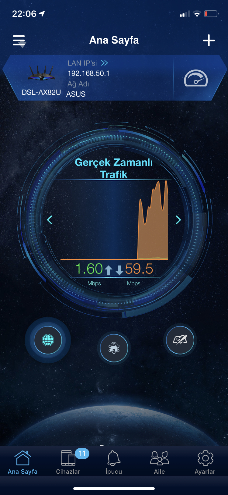

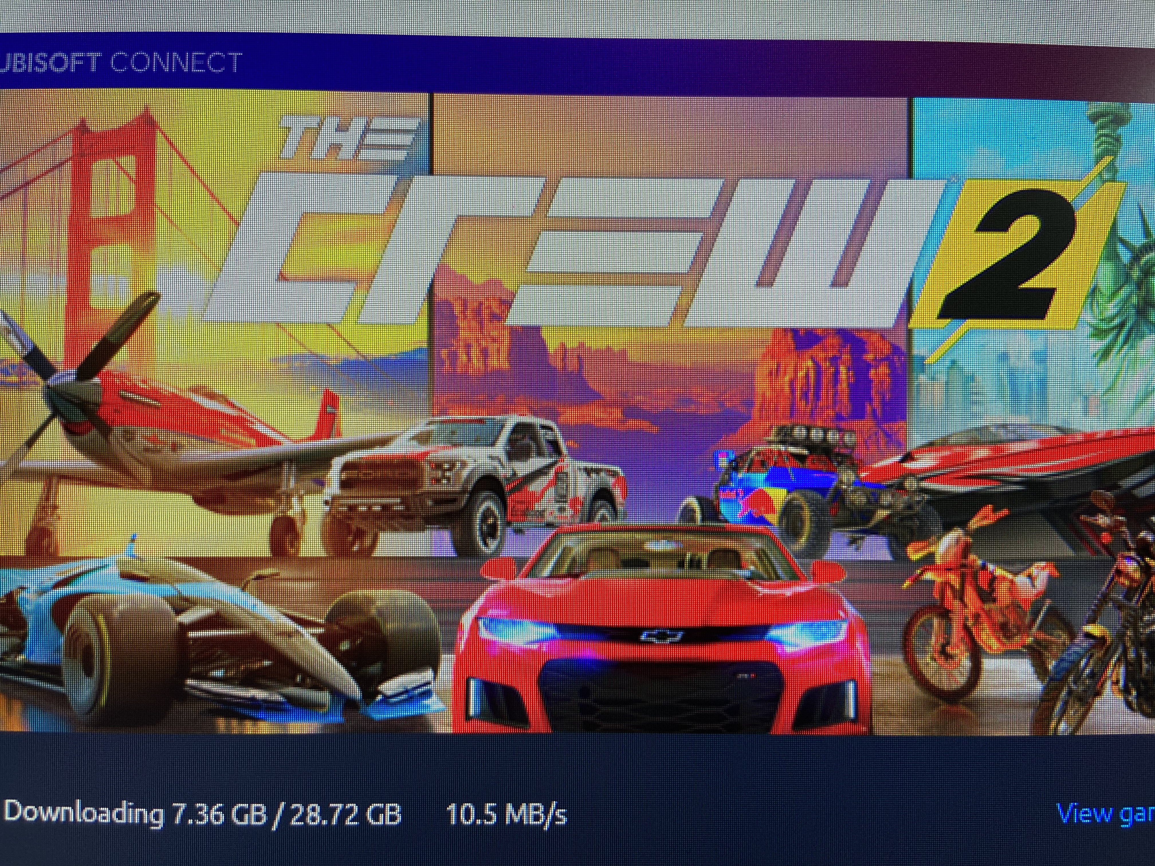

Akıyor modem downloadı dibine kadar kullanıyor.
