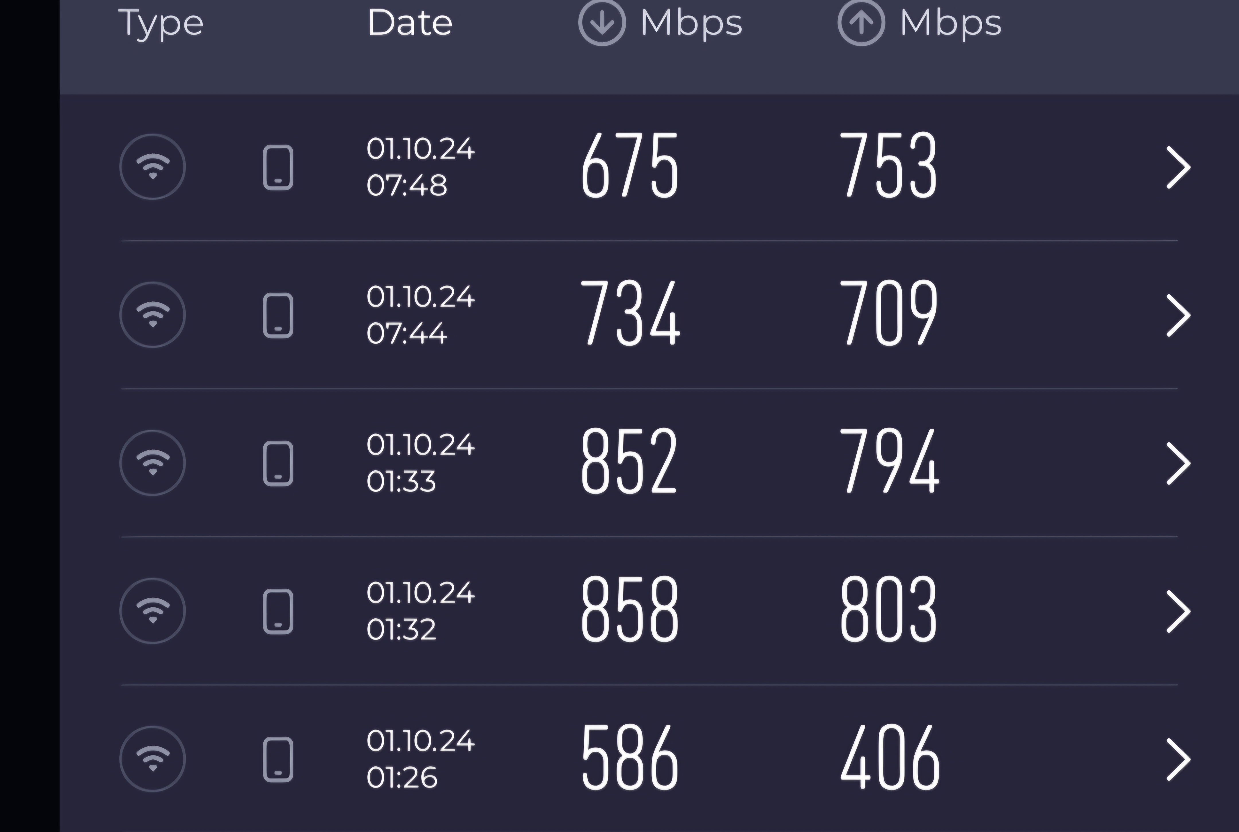

Dün akşam modemi saat 11 gibi teslim aldım amazon aynı gün teslimat yaptı fakat wifi de önce ki modem ile 100 150 mbps fark etti ya da etmedi.sizce değişmeli miyim yoksa farklı bir ayarı mı mevcut AP modunda kullanıyorum cihazı
Asus ile yaptığım testler;
İSS nin verdiği modem hızı
HER İKİSİ DE AYNI CİHAZLA TEST EDİP WİFİ6 İLE BAĞLI.
Bu mesajda bahsedilenler: @basarbulut
11 ay
Bence değerler normal. Kablosuz bağlanıyorsanız bağlandığınız cihazın veya bilgisayarın ağ kartının (wifi 6 @160mhz) bu hızları desteklediğinden emin olun. Bir de kablosuz bağlantıda 160 mhz ayarı modem ayarlarında açık olsun. Yine bir şey değişmezse bilgisayarınızı kablolu olarak bağlayıp bir test yapın.
Bu mesajda bahsedilenler: @Cagriozbkr
11 ay
Kablolu bağlantı ile bağlanıyorum sadece telefon wifi de bu değerler düşük çıkıyor daha yüksek çıkması gerekmiyormu. Çünkü içeride ki modem e wifi ile bağlandığım da üstte ki değerleri çok rahat alırken Asus modem e bu kadar para verince bu hızları almamak üzücü
11 ay
Normalde almanız lazım ilginç bir durum
