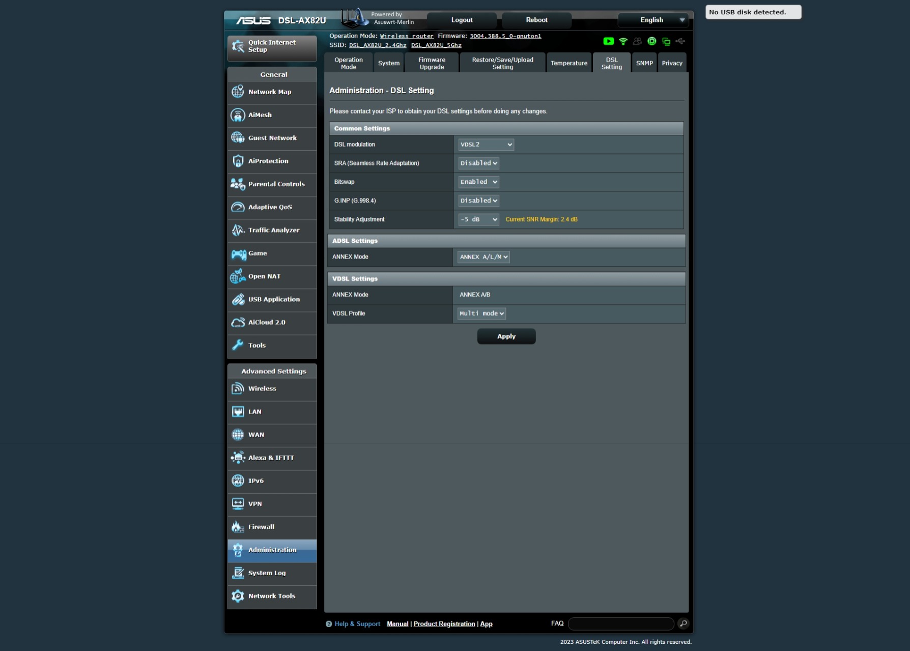

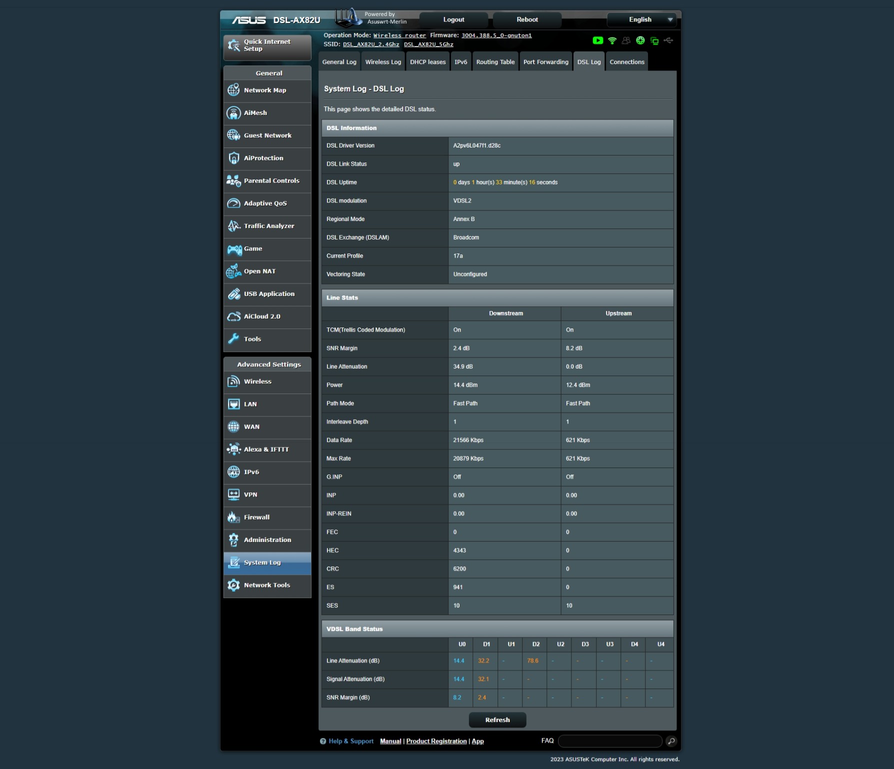

Aşağıda işaretli alanı -1, -2 yaparak deneyin. Değeri fazla düşürürseniz hat kopması meydana gelebilir, yavaş yavaş test ederek düşürün. Aldığınız hızı speedtest yerine "System Log > Dsl Log" sekmesi altından kontrol edin. Data rate mevcut hızınızı, max rate hattın alabileceği maks. hızı gösterir.
< Bu mesaj bu kişi tarafından değiştirildi fatih_h -- 12 Şubat 2024; 14:22:46 >
Bu mesajda bahsedilenler: @necipfazil2041

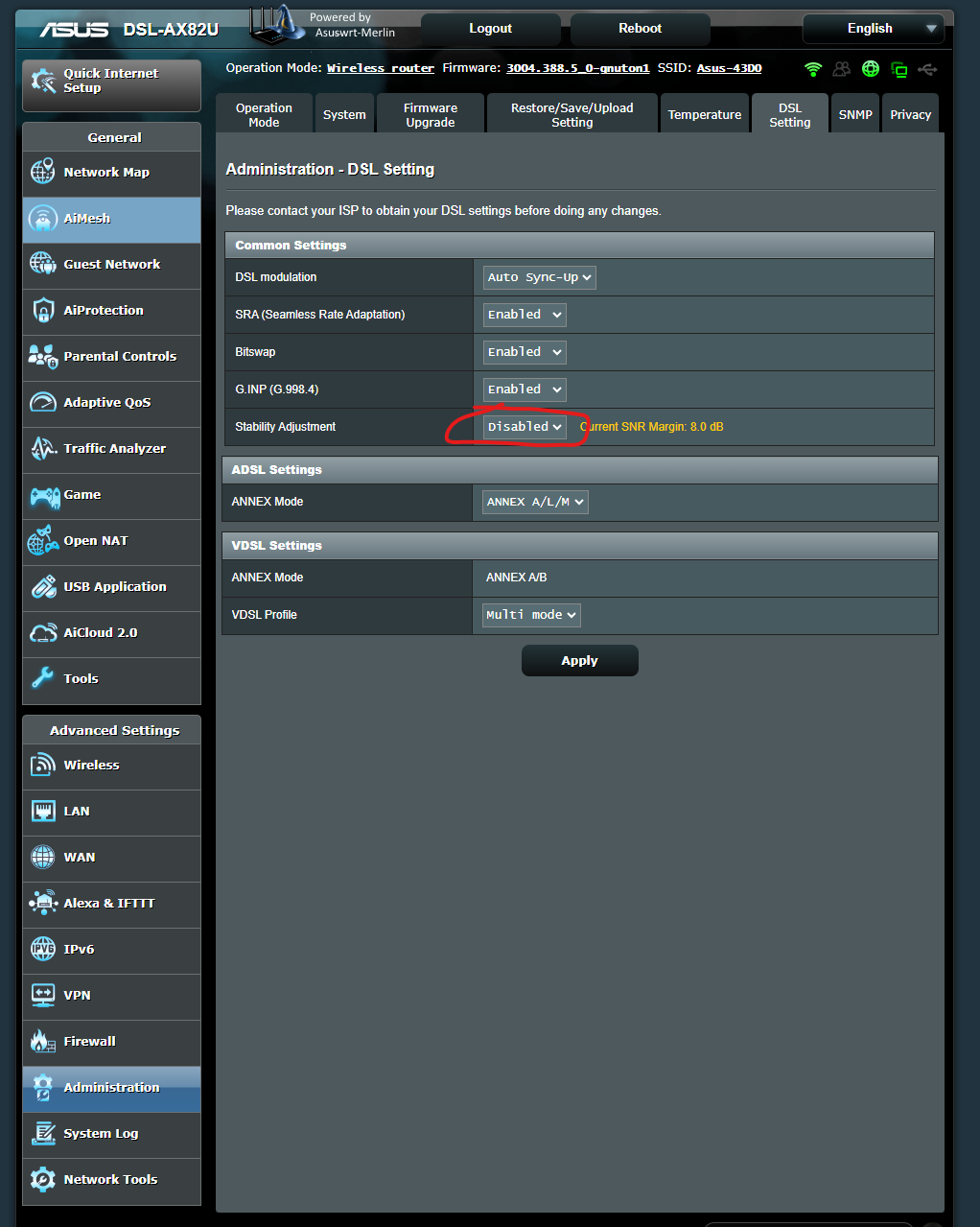

asus ile ilgili yaşadığım problemle hakkında güncelleme yapıyorum. Verdiğiniz cevaplar için teşekkür ederim ama problem modemdeymiş. Yazdıklarınızı zaten yaptım farklı farklı ayarlar denedim fakat olmadı. modeme reset attım tekrar ayar yaptım ama yine de olmadı sanki benim yaptığım ayarların hiçbir geçerliliği yokmuş gibiydi çünkü değerler değişmiyordu.
Ben de yıllar öncesinin modemini takınca daha yüksek ayarlar aldım ve bunun üzerine size danışmak için buraya yazdım.
benzer bir mesajı Keenetic modem başlığı altında da yazdım modemler hakkında bilgi edinmek için. Orada bir arkadaş bana merlin yüklememi söyledi. Daha önce merlin kullanmıştım fakat güncellemeleri anlık almak için stok firmware geçmiştim. Dedim hadi bunu da denememiş olmayayım ve yükledim.
Yükledikten sonra gördüm ki bütün yaptığım ayarların karşılığını buluyorum. Gördüğüm değerler değişiyor stabilite değişiyor bağlantı kopuyor veya geri geliyor istediğim buydu. Denemelerimin Sonunda ideal ayarları buldum ve artık kopmadan internete bağlanıyorum üstelik eski modemden daha da fazla hız alıyorum. 16-17mbit(15.50 ye sabitledim QOS ten)
Özetlemek gerekirse: Asus dslax82u özelinde yazılımsal olarak büyük bir problem yaşadığımı düşünüyorum. bu problem modemi resetlememe rağmen geçmedi. En son merlin firmware yükleyince yazılım düzeldi
Hat değerlerim ve stability ayarlarım burada. tam sınırdayım bakın hattım ne kadar kötü durumda..
