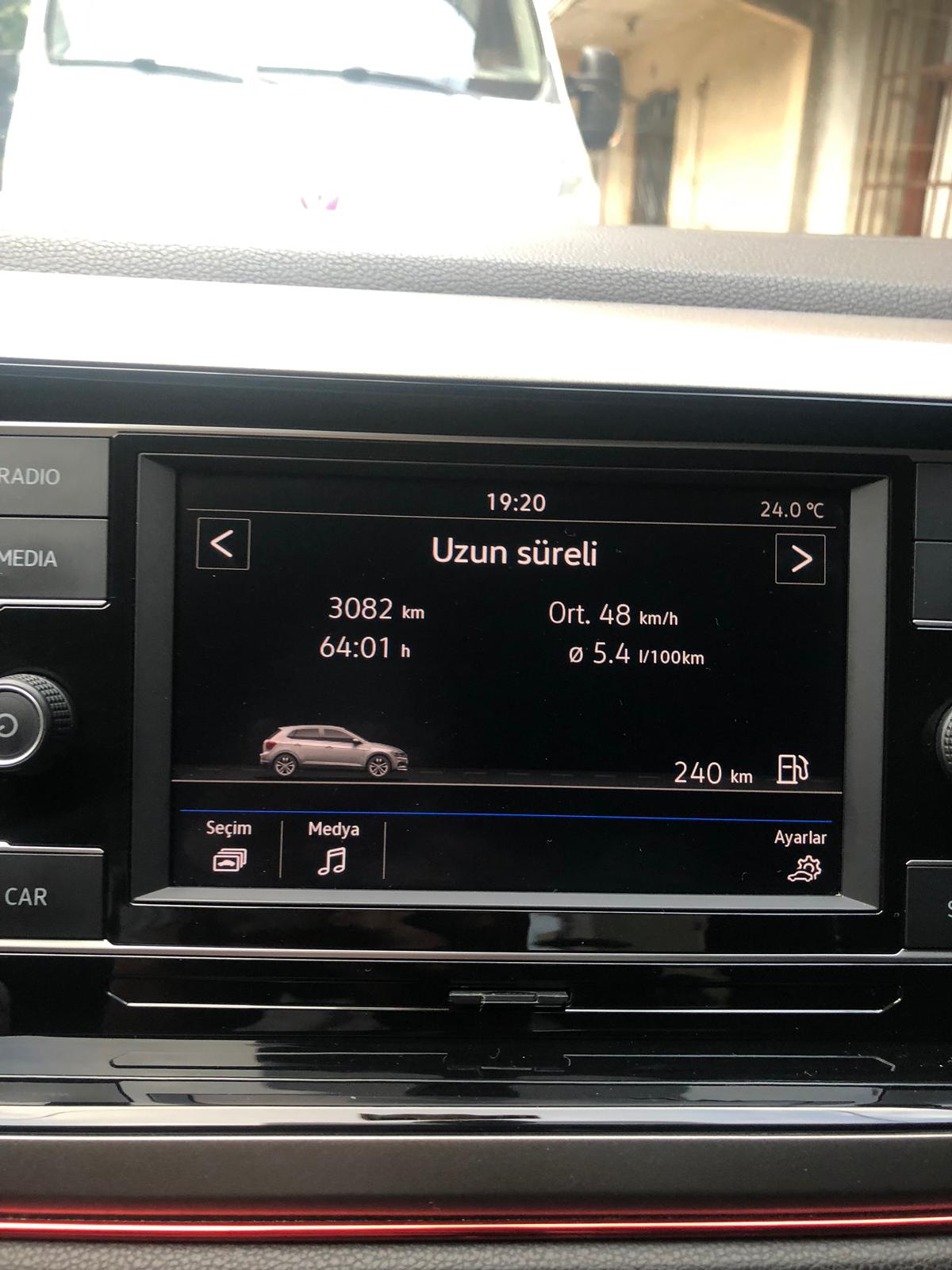

Aynı ortalama hızda 1.0 tsi benzinli aracımın ortalaması

Astra nere polo nere bir kere ağırlık ve segment farkı var :) Clio 4 dCi ile Polo 1.0 tsi aynı guzargah ve şartlarda kullanımda arada yakıt tüketimi 1 litreden fazla çıkmazsa hemen aracımı ilana koyup tsi motorlu polo düşünürüm samimi olarak ama gerçekler farklı çıkıyor özellikle de şehir içi ve yüksek süratlerde 2 litre fark oluşacaktır iki motor tuketimleri is arasında..
