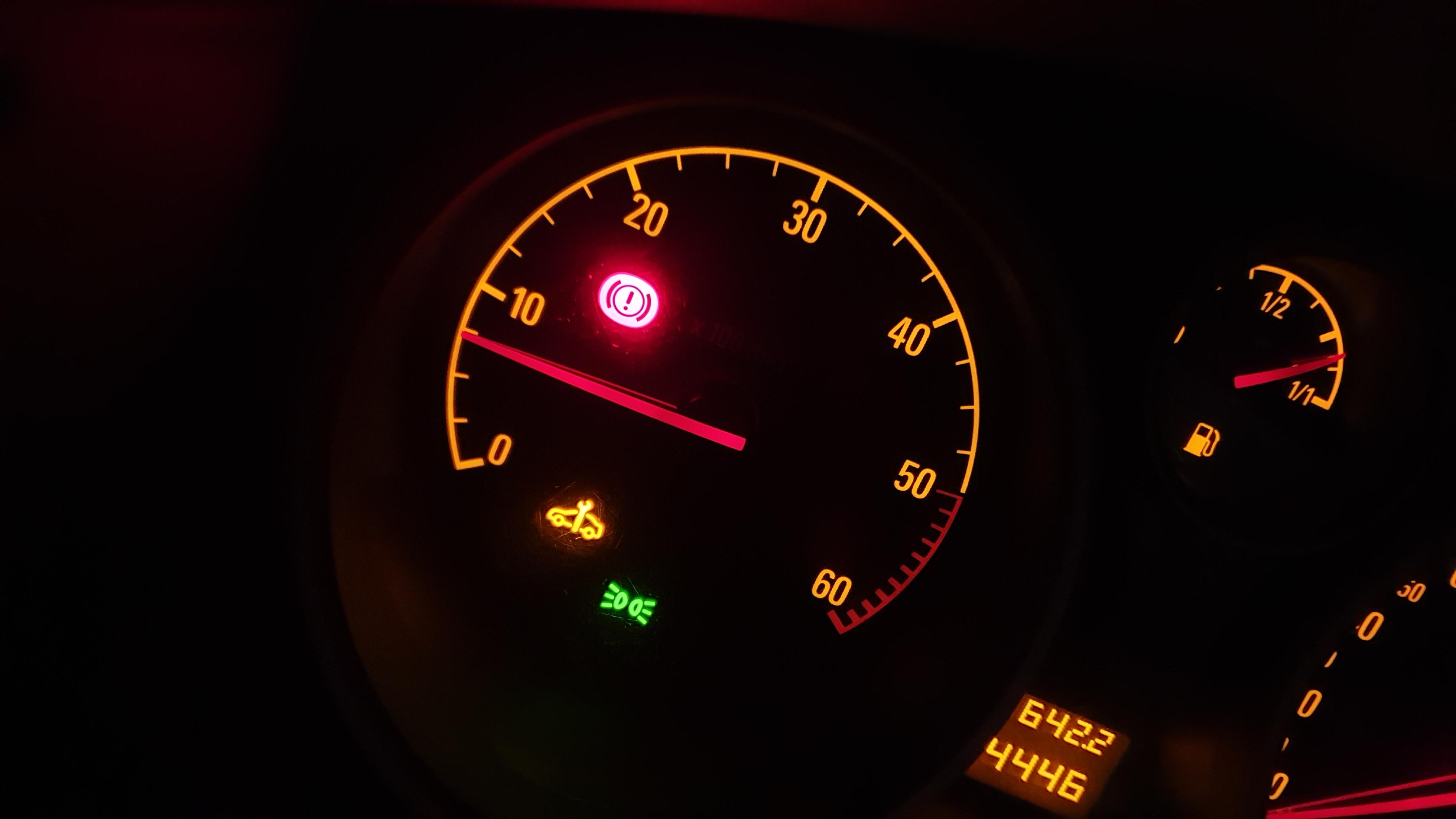

aracın göstergelerinde servis işareti yanmaya başladı
İstanbul Anadolu Yakası'nda tavsiye edeceğiniz kazıklamayacak bir servis var mıdır

W
6 yıl
Yağını filtresini düzenli değiştiriyoruz, bende ilk kez dün gördüm bu işareti. Hangi bakımları için yanmış olabilir 114binde arabam, daha doğrusu siz hangi bakımları yaptırdınız 6 ay önce.? Teşekkürler
