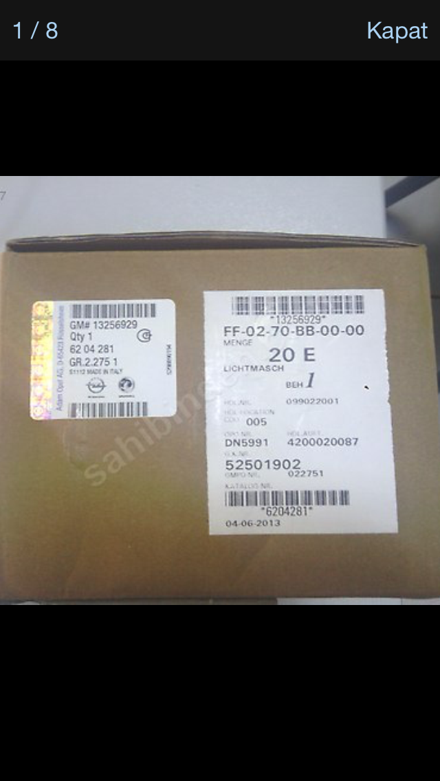

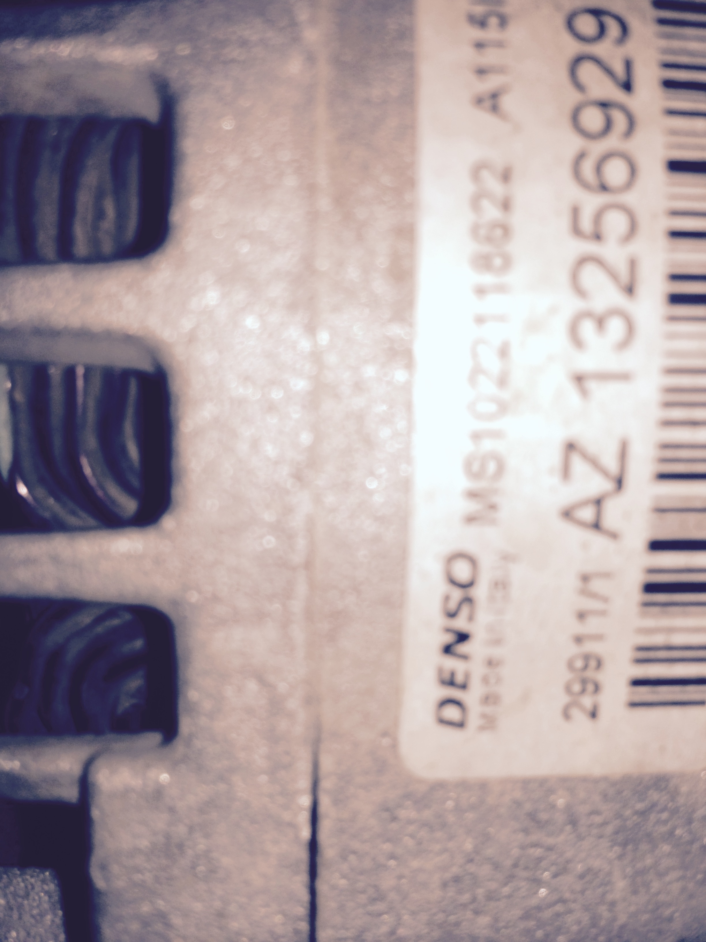

Merhaba servisteki 105 A denso 14 v alternatör.Piyasadakiler valeo delphi 90 A 100A 14 V yada 12 V dir.Denso nun bu modelini piyasada bulmak pek mümkün değil.Fiyat farkı bu yüzden oluşuyor.
