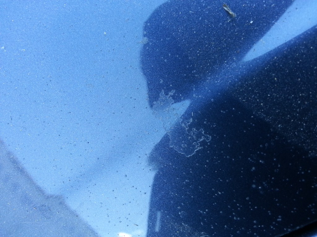

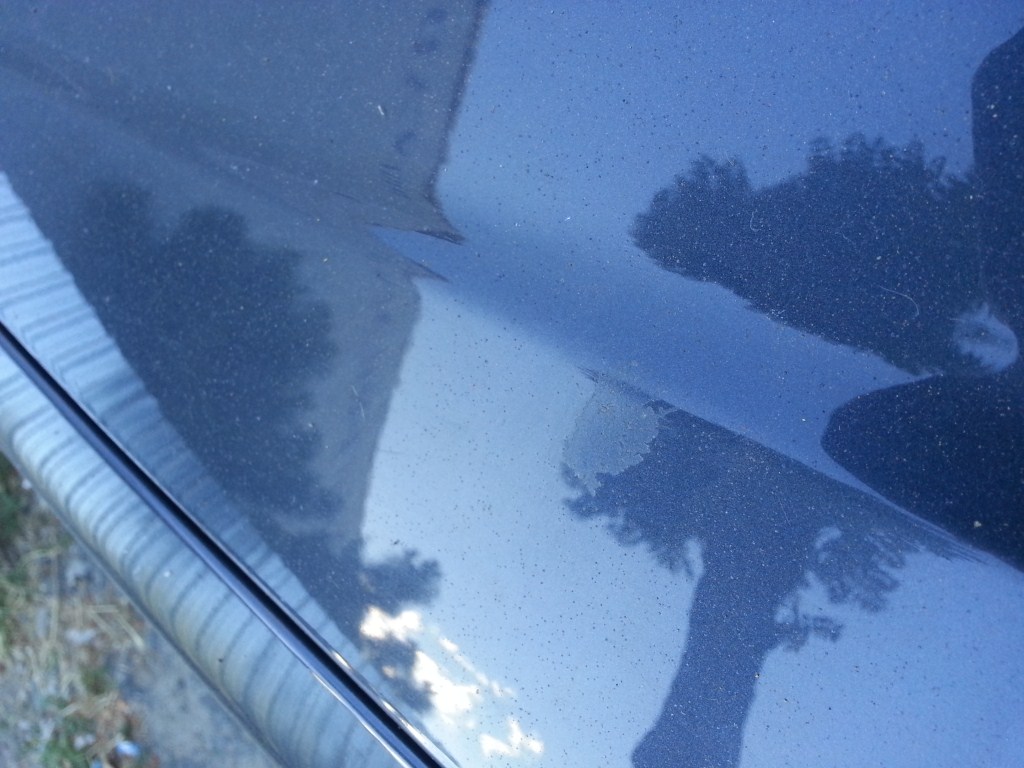

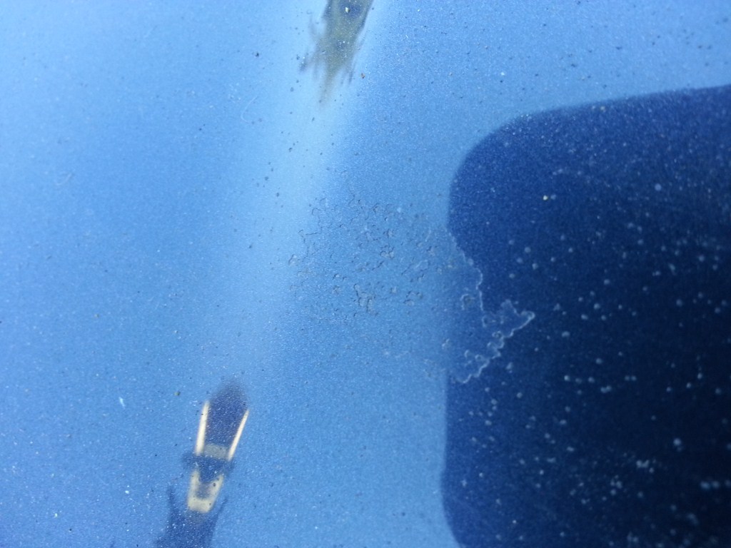

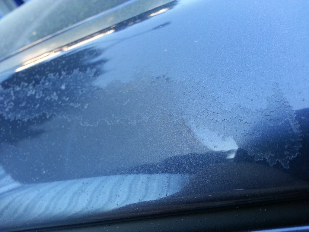

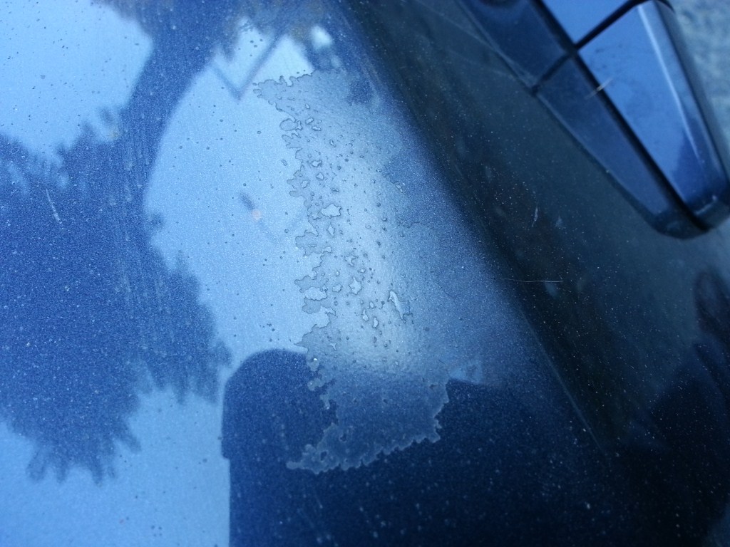

Arkadaşlar geçen günlerde bir avm'nin yıkamasına arabayı bıraktım. ağaç altında kalmıştı 2 gün filan çok ufak reçine sanırım gelmiş. Reçineler hala yumuşaktı, neyse arabayı aldığımda 4 5 parça yerinde boya kalkması olduğunu gördüm. Bağırış çağırış mailler sosyal medya filan filan hiçbir ses çıkmadı malesef adamlar pişkinliğin dibindeler, diyecek söz bulamıyorum.
Bu sorunu nasıl giderebilirim acaba fikir verebilir misiniz? lokal boya mı yapılmak zorunda, kışın su geldiğinde sıkıntı çıkaracak mı bana ne yapmama gerekiyor daha yepyeni araba çizik yoktu üzerinde:/
Yardımlarınız için şimdiden teşekkür ederim.
Fotoda görünen dökülmeler var sadece boyanın kenarlarındaki nokta nokta olan şeyler dökülme değil toz topraktan öyle çıkmış.

Tabi ben sizin bahsettiginiz bir kac sn suren hafif sesli bir vinlama icin sorun yok dedim. Diger arkadasinki hakkinda fikrim yok.
Boya konusunda yine iyi bir ustaya danisin. Ama bence gozunuze cok batmiyorsa boyada bir sorun olusturmaz. Cunku usteki parlak kisim gitmis altta boyanin bir kismi duruyor.
Bu arada agacin cinsi neydi de boyle yapti. Biz de dikkat edelim. Birde araci recineli halde uzun sure yikatmadan mi beklettiniz? Yoksa recine hemen mi bu hale getirdi?
Aman auto king gibi yerlere bulasmayin boyanmayacak yeride boyuyorlar. İyi bir kaporta ustasi bulun ona danisin daha iyi yonlendirir.
12 yıl
Max 2 gün durmuştur öyle çok durmadı, reçine üstünde de kurumadı. Zaten bence reçineden olmadı bu yıkamcılar sanırım asitli bir şey döktüler kolay yıkansın diye çünkü içdış 20tl ve çok kuyruk vardı. işleri hızlandırmak açısından yaptıklarına adım gibi eminim. yani öyle reçineden kaynaklı bişey kesinlikde değil. ya reçineler çıksın diye dayadı basınçlı tabancayı ya da dediğim gibi bir kimyasal döktü.Auto king evet çok fenaymış, göründüğü gibi değilmiş onu duymuştum. kışın ağaç altları sorun olmaz tahminim de yazın bir daha hayatta koymam varsın güneşte kalsın.Bizim ülkemizde güneş öyle çok dik gelmiyor, aşırı sıccaklar çok çok nadir oluyor. Ozon tabakası şimdilik iyi yani:)
