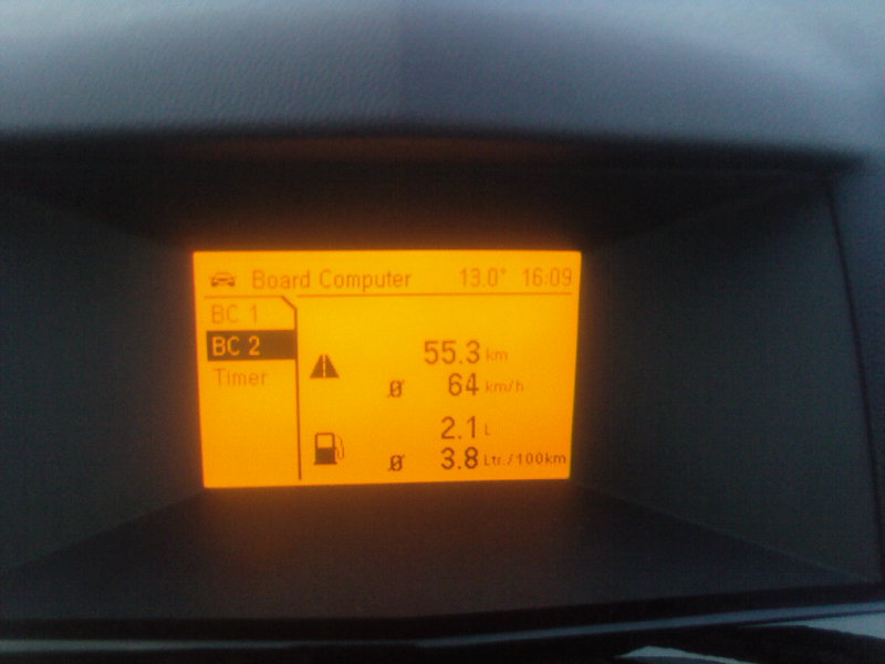

hayrabolu-tekirdağ arası 4. vites CC ile ortalama 1800-2000 d/d
< Bu mesaj bu kişi tarafından değiştirildi hakankiraz1977 -- 9 Ocak 2011; 16:13:39 >
15 yıl
Orijinalden alıntı: hakankiraz1977
yorumsuz!
Tebrik ederim sizi..
Ben 4.1 in altına inemedim.
CC olmasa zor yapılır bu rakamlar (sataşma değil sakın yanlış anlamayın).
Yol şartları, trafik, lastik basıncı, filitre-yağ eskimesi, klima ve tabi devirsiz yada yüksek hızda kullanma gibi nedenlerle ortalama tüketim değerleri çok yükseliyor.
15 yıl
teşekkürler!ben zaten öyle iddialı değilim sadece en uygun vites ve devirin hangisi olduğunu denemek istedim,zaten aracım 11.000 km.de 20.000 den sonra biraz daha düşer diyor kullananlar!ama şunu kesin söyleyebilirim : minimum yakıt-max.tork=1.800-2.000 d/d arası,bunun üstünde özellilke 2.250 d/d yı geçince yakıt artıyor spor mod gibi bişey oluyor,altında ise turbonun devri yağlaması azalacağından sakıncalı! evet bu CC. yüzyılın icadı
