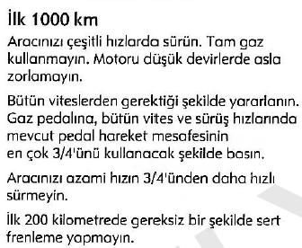

arkadaslar bugun itibarıyla 1.3 cdti hb aracımı teslım aldım arac henuz 35 km de:) arabayı kullanırken özellıkle ilk kullanımda nelere dikkat etmem gerekir? yani bu rodaj devresi kac km ye kadardır ve nasıl kullanmamı tavsıye edersınız? birde serviste cam filmine servıste 650 kartere 200 cektıler totalde bu ıkısı 400 liraya mal olacak seyler aman bulasmayın derim

15 yıl (2193 mesaj)
Orijinalden alıntı: jan34
Bu şekilde olması gerekiyor heralde. Kullanma klavuzu bunu öneriyor..
