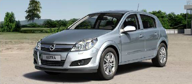

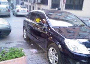

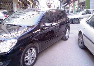

astra makyajlandıktan sonra enjoy ve cosmonun jantları nasıl oldu? araç sahipleri jantlarının resimleri warsa koyarsanız sewinirim.. teşekkürler...
18 yıl
Orjinalden alıntı: 34hakan47
kardeşim degişti jantlarr süperler

alttaki cosmonun jantı dimi? dışarda görüyodum onu asıl merak ettiim jant oydu, onun için sormuştum aslında gerçekten astraya çok yakışmış o jant resim koyduun için de teşekkür ederim .AhMeTKaYa.
18 yıl
Makyajsız astranın jantları bence çok daha güzel...

yanlış hatırlamıyosam ilk resimdeki jantlar cosmonun diğerleri njoy spor paketin jantları
