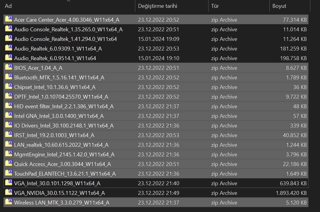

merhabalar, quick access uygulamasını acerin kendi sitesinden bulamadım, gözükmüyor orada. nereden edinebilirim?

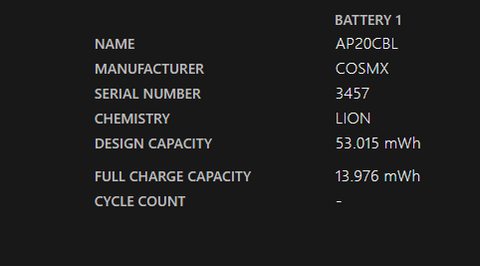

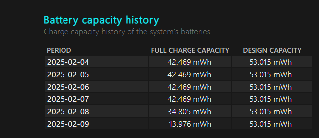

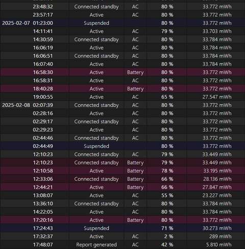

arkadaşlar batarya sağlığım bir anda çok ciddi derecede düştü. neden olduğunu anlayamadım bilgisi olan var mı?
4 ay
kasanın altında reset deliği var kullandınız mı hiç. belki fiziksel değil yazılımsaldır. anlık olabilir böyle şeyler.
< Bu mesaj bu kişi tarafından değiştirildi mdmrx -- 9 Şubat 2025; 10:31:20 >
4 ay
Batarya için Resetleme deliği vardı galiba iğne sokulan.
Bu mesajda bahsedilenler: @baris.s
4 ay

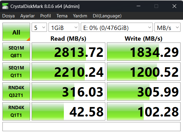

Laptopa uzun bir aradan sonra uygun fiyatlı bir gen 4 ssd ayarladım 500 liraya almış olduğum kingston 512 gb m2 ssdyi ekledim fakat yuva gen 3 olduğundan performansı biraz kırpıldı. Okuma 3500 olması gerekirken 2800e düştü yazmada pek sıkıntı yok neredeyse üstündeki kadar performanslı.
4 ay
resetleme deliğini kullandım fakat pil kapasitem değişmedi. bir anda bu kadar düşmesi normali mi gerçekten.
< Bu mesaj bu kişi tarafından değiştirildi baris.s -- 10 Şubat 2025; 14:13:3 >
4 ay
normal değil ama ara ara sıkıntı yaşayan çok oldu. hesaplı aldığımız dandik pilli laptop maalesef.
acer care center ı kurun 2-3 defa pil kalibrasyonu çalıştırın. belki toparlar
4 ay
%80 sınırı önemli onu kullanmaya özen gösterdiyseniz bataryanın halen %95 falan sağlıkta olması gerekirdi ama sürekli full şarjda hangi batarya olursa olsun bir süre sonra hücreleri ölüyor. Bataryaya yapılabilecek en büyük kötülük full şarjda uzun süreler bekletmek ya da hiç şarj olmadan bekletmek. Bataryayı söküp bir teknik servise şoklatın ölü hücreler bir nebze uyanma ihtimali var sizin 2 hücre ölmüş gibi görünüyor.
< Bu mesaj bu kişi tarafından değiştirildi Heisenbergin asistanı -- 10 Şubat 2025; 17:42:51 >
4 ay
resetledikten bir kaç saat sonra düzeldi teşekkürler.

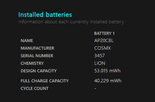

benim kapasite de 43 e düşmüş..sürekli %80 şarjlı ayarı açık dururarak prize bağlıdır 7/24..
3-5 ayda bir full boşaltıp doldururum.
