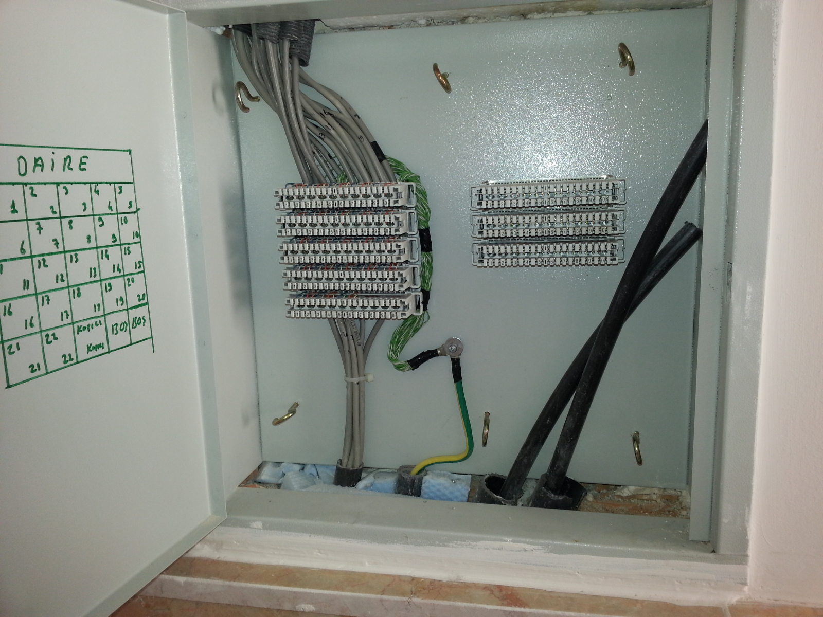

bina girişindeki telefon kutusuna yeni hat çek dostum,kaliteli dışı folyolu cat6 kablolar var reçberin felan,bina dışından bu kabloyu at,hattı bunun üzerinden gönderhttp://hunkakablo.com/portfolio-item/cat6-sftp-24awg/
bak bunun dışında şasesi var ne güzel bi kablo örneğin
kablonun dışında böyle folyo olmazsa sadece plastik olursan fark etmez asansör manyetik alanından etkilenir yine.
ben elektronik işi yapıyorum 1 müşterimizin daire zili asansör yüzünden çalıyordu asansöre filtre devresi taktılar
bu filtre devresi olmadıgı için manyetik alandan zili çalıyordu adamın,asansör filtre devresi varmı sor sizin binanın asansörünü yapanlara,yoksa taktırtın daha başka sorunlar da çıkarabilir
bina içi telefon tesisatı asansöre yakın gidiyorsa etkiler senin internet sinyalini

şimdi aklıma geldi ayrıyeten senın kablon asansörün ordan geçmese bile başka bi dairenin kablosu ordan manyetik alan etkisine kapılabilir,bu kablolarda bina girişinde aynı regletlere çakıldıkları için o kablo üzerinden senın hat değerleri bozulabilir
bak burda yeşil beyaz boş kabloları şase(toprak)a bağlamışlarki herhangi ki durumda daireler etkilenmesin diye
