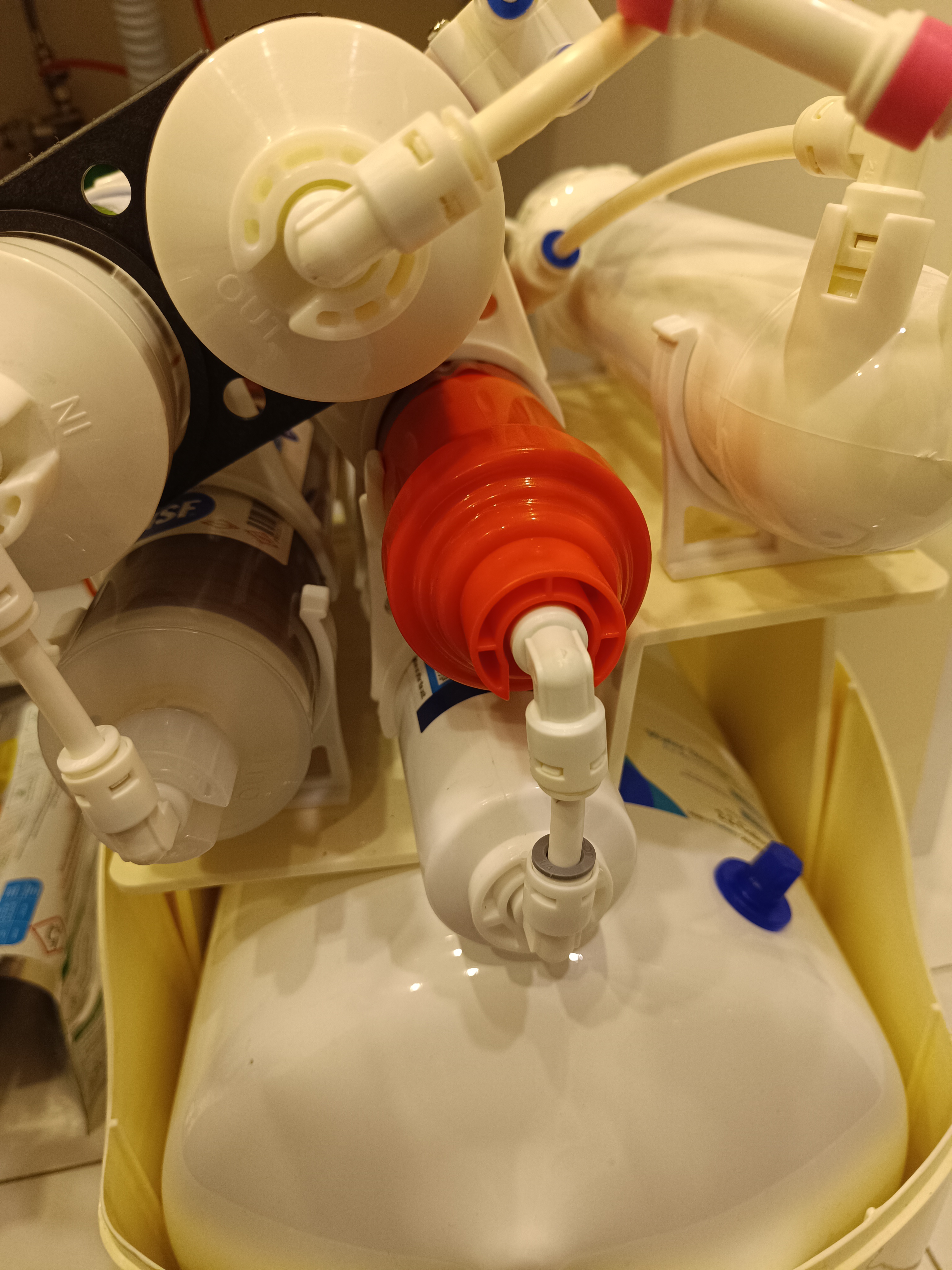

Hocam çok güzel fotoğraf çekemedim fakat internet arşivinde bulup yapay zeka ile görüntü iyileştirdim
Aslında orijinal halinde de attığınız filtre gibi ilk 3 ve membran vardı. Tatlandırıcı filtre daha ufaktı. Bundan dolayı tam kapanıyordu kapak. Şimdi çıkışa mineral ekleyince tam kapanmıyor. Bir de o sette hepsi büyük boyutlu olduğu için kapak hiç kapanmaz diye düşünüyorum.
