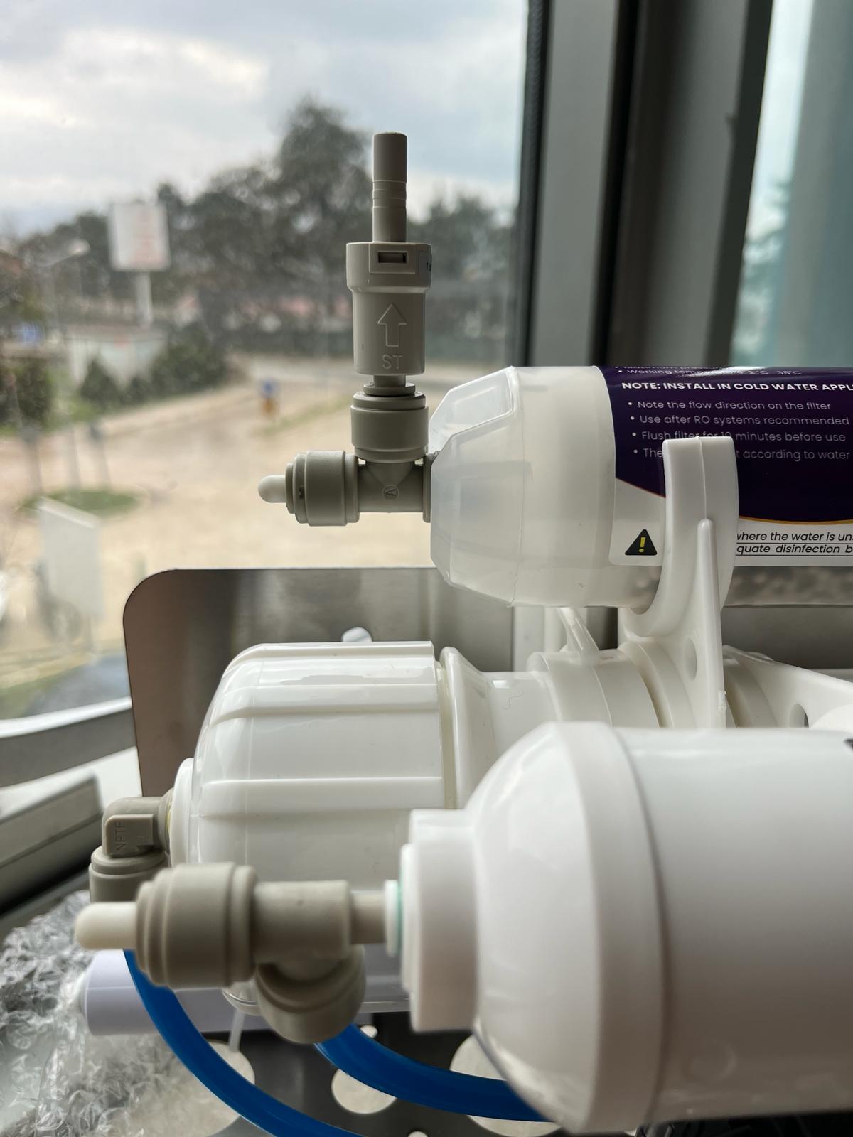

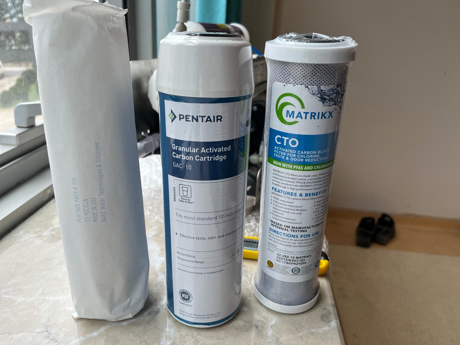

Şimdi de kendi kullandığım açık sistem puretron x master ve arkadaşa aldığımız royal green lux plus ürünlerinde gördüklerimi aktaracağım. Açık sistem x master ile kapalı sistem royal greeni kıyaslıyormuşum gibi algılanmasını da istemiyorum aslında. Gözümle görmüş olduğum iki cihaz hakkında dikkatimi çeken ayrıntıları aktarıyorum desem daha doğru bir yaklaşım olacak. Lux plusun puretron ailesindeki rakibi diamond isimli cihazıdır diye düşünüyorum . KÜÇÜK BİR EKLEME YAPMAK İSTİYORUM BURADA. PURETRON X MASTER MODELİNİN BİR STANDARTI YOK , mesela ben cihazı aldığımda MART 2020 DE housing kapları tankpac pae marka idi şuan piyasada ne varsa swun marka cck marka ya da kalan tankpacler şeklinde kombine ediliyor , eğer x master almayı düşünürseniz housing olarak cck marka ya da pae marka olmasını istediğinizi özellikle belirtin , bir de bağlantı elemanlarını sorun . Zaman zaman bazı kullanılacara dnt marka gittiğini görüyorum . fittings dediğimiz parçaların swun olmasını istediğinizi de bildirin. Atık kısıcı olarak 300 lük ile gelir sistem , her türlü suda membranın rahat çalışıp uzun ömürlü olması için atık kısıcı 420 lik olarak değişitirin. Bir de selenoid valf kullanmaya özen gösterin çok cüzi bir fark ile pompalı selenoid valfli bir sistem almakta fayda var.
X master da paketlemede ekstra bir özellik yok. Toplama bilgisayar gibi düşünün. Genel bağlantılar yapılmış olarak geliyor, ilk cihazım olduğu için montajını kendim yapmaya cesaret edemedim. anlaşmalı yerel firma gelip kurdu. Sıkıntı olmadı. Montajı yapan servis ilk 20 litre suya yakın boşa akıtın sonra kullanın dedi bu kadar. İyileştirme adına yeni arıtma cihazı kullanmaya başlayanlar için basit ip uçları içeren küçük bir rehber hazırlanabilir. Burada ne demek istediğimi lux plusı anlattıktan sonra biraz daha açacağım. X master açık kasada kullanılan filtrelerin en yakın ömrü 3 bin galon. Uzun süre kafanızı ağrıtmadan kapalı sistemlere göre daha fazla su filtreleme açısından önemli bir nokta.
X masterda kullanılan nsfli parçalar: housing kapları (tankpac), altı aşamadaki tüm filtreleri ( purtrex ,omnipure,seçime bağlı biocera ve kx matrixx) ,tankı (Tr tank) , hortumu (bana gelen ürünün nsfli olduğunu ama içiniz rahat olması için sc marka hortum göndereceğini söyledi. Kaliteli su arıtma cihazı ve filtre tavsiyeleri konusunda fotoğrafı vardı),
Nsfli olmayan parçaları: alçak basınç yüksek basınç swiçleri (sc) ,seleonid valfi (fluxtek),atık kısıcı 300 lük (sc)
,Fittings diye adlandırdığımız bağlantı elemanları t ler, quick dirsekler, pipet dirsekler ,pompa girişi dirsekler vs dnt marka, L tipi dirsek çekvalf dnt, musluğu sus 304 sanırım joyswan marka, pompası ruiquan rqb-100g 70 psi ve xindua marka (adı yanlış yazılmış olabilir) adaptör (su ile teması olmadığı için nsf ye gerek yok), manometre.
Bu sistemde şebeke suyum 400 lerde gezerken membrandan akan su 5-12 lerde, arıtma musluğundan gelen suyum 40-70 arası değişiyor. Filtre dizilişime göre şimdilik Ph 9,0-9,5 aralığında. Cihaz bir buçuk aylık diyelim.

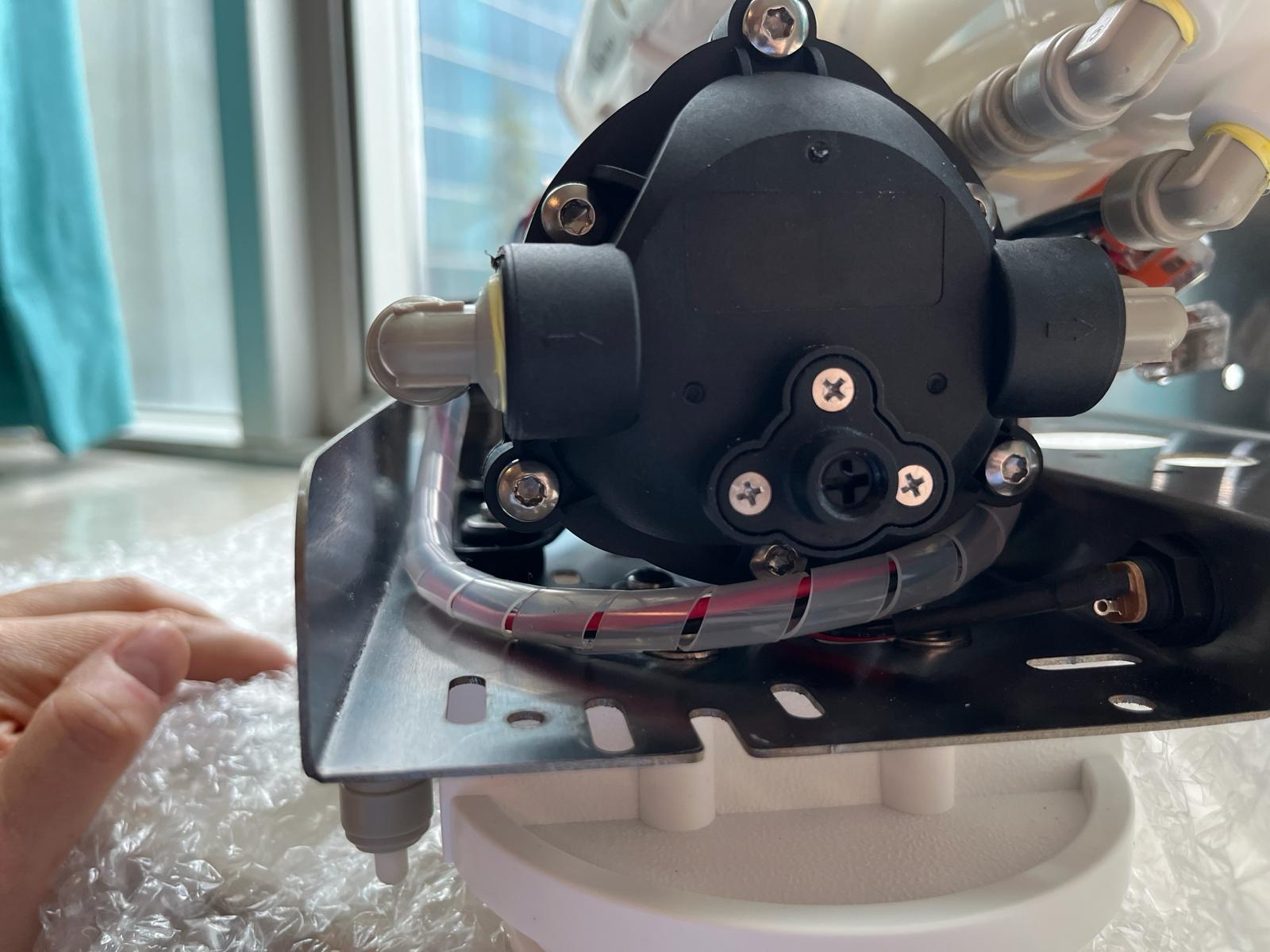

Royal green lux plusa gelince paketleme hoşuma gitti. Kapalı sistem olduğu için doğru paketleme ile alıcısına kalite algısı veriyor. Daha derli toplu kutu olarak. Hediye olarak spun 1 mikronluk sediment filtre (bazı şehirlerde 7-8 ayda omnipure sediment filtrelerin tıkandığını okumuştum, tedbir amaçlı bu filtre sete dahil edilmiş olması güzel) tds ölçüm cihazı, ph ölçüm cihazı, sisteme entegre edilmiş basınç düşürücü ve cihaz kaynaklı akma- kokmaların sorumluluğunu aldıklarını gösteren sigorta kâğıdı ile gelmesi +. Ürünün tankında olsun, Kapalı kasanın yan yüzünde olsun sürekli bilgilendirici notların olması arıtma cihazı ile ilk kez tanışan biri için faydalı buldum. Kaliteli renkli baskılı Kullanım klavuzu da öyle., cihazın bağlantı şemalarını, parçaları vs anlatıyor. Satış sonrası hizmet yeterlilik belgesi ve tse belgelerinin olması da +. İlk izlenimler tatmin edici.
Montaj yapmadan önce de kapalı sistemi açtık. Model olarak nsf sertifikası aldığı için içindeki parçaları merak ediyordum.

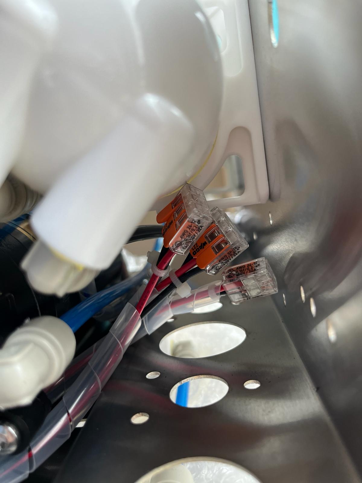

Nsfli parçaları: omnipure filtre seti sedimenti hariç ve biocera alkali filtre, tüm fittingsler sc marka, Hortum sc marka, (inline sistem olduğu için tabiki bu üründe housingler yok) , basınç düşürücü (2022 yılında aynı markanın nsf onayı çıkmıyor) çekvalf sc. Tank pae. Musluk alya easywell markasına ait nsf 42’den geçtiği görünüyor lakin nsf 58 linkini tıklayınca uyumlu prodüksiyon bulunamadı diyor. 2021 yılında sanırım alya nın belgesinin süresi dolmuş. Atık kısıcı 420’lik sc (Membran ömrü için de yüksek tds değerlerine sahip suya sahip bölgelerde, atık kısıcı en az 400’lük kullanmak faydalıymış. 400 altı atık kısıcılara göre Atık suyu biraz daha arttırıyor 420’lik, teknik detayını tam hâkim değilim)
Nsfli olmayan parçaları: membran kabı sc , alçak başınç yüksek basınç swiçler sc,pompa, manometre. Pompanın üzerinden royal green etiketi olduğu için tam olarak markasını modelini bilmiyorum. Selenoid valfi de dnt marka. Tezgâh altı bağlantı parçaları da nsf li değil.
