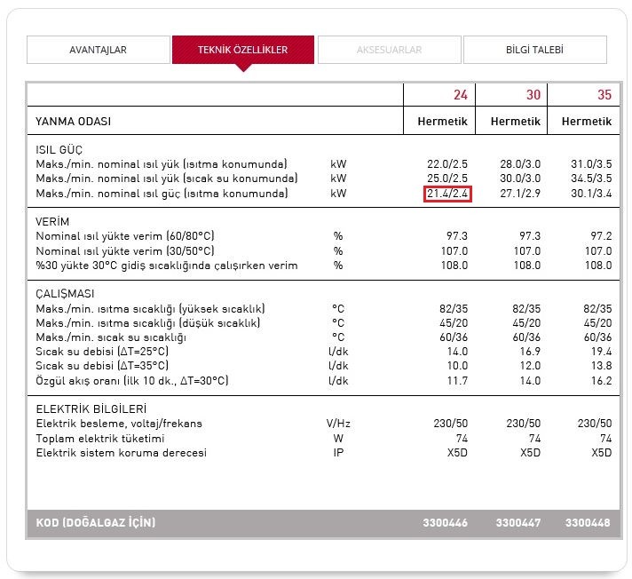

Arkadaşlar bende pazartesi bosch clasic condence 28 almayı düşünüyorum evim 132 metre kar.. yakıt tüketimi servisi ve çalışma sesi nasıl bilgi verebilir misiniz? Premix teknolojisi var mı bunlar da da... Cevaplarınız için teşekkür ediyorum
12 yıl (32562 mesaj)
Moderatör
Orijinalden alıntı: Toprak4402
bosch classic condense ısıtma kapasitesi 22kW,sıcak su devresi 28kW,(tam yoğuşmalı) premix yoğuşmalı malzeme kalitesi çok iyi bir cihazdır,buderus gb42 ile aynı cihazdır sadece isim farkı vardır,manisa'da bosch fabrikasında üretilir
bu cihazın yanında mutlaka bosch fr 10 modülasyonlu oda kumandası ile birlikte taktırın,bosch fr 10'u kombiye uzak bir noktaya evin genel derecesini yansıtabilecek "referans" bir noktaya taktırın
bosch classic condense gelişmiş elektronik kart yazılımı sayesinde oda sıcaklığına göre modülasyon özelliğinde çok iyi çalışır
