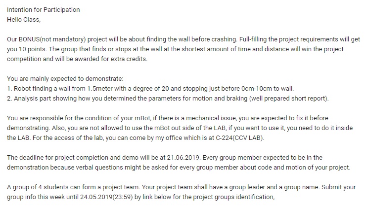

Arkadaşlar herkese merhaba. Mühendisliğe Giriş dersi projem için yardımınıza ihtiyacım var. Eğer projeyi Cuma sabahına yetiştiremezsem dersten kalacağım. Proje kısaca şu:
MBlock duvara karşı 1.5 metre uzaklıktan 20 derecelik açıyla bırakılacak. MBlock'un duvara çarpmadan durması gerekiyor(0-10 cm aralığında).
Lab'da kullandığımız örnek bir kod var. Bu kod geliştirilerek yapılabiliyor proje. Yardımcı olursanız çok memnun olurum.

Proje :
